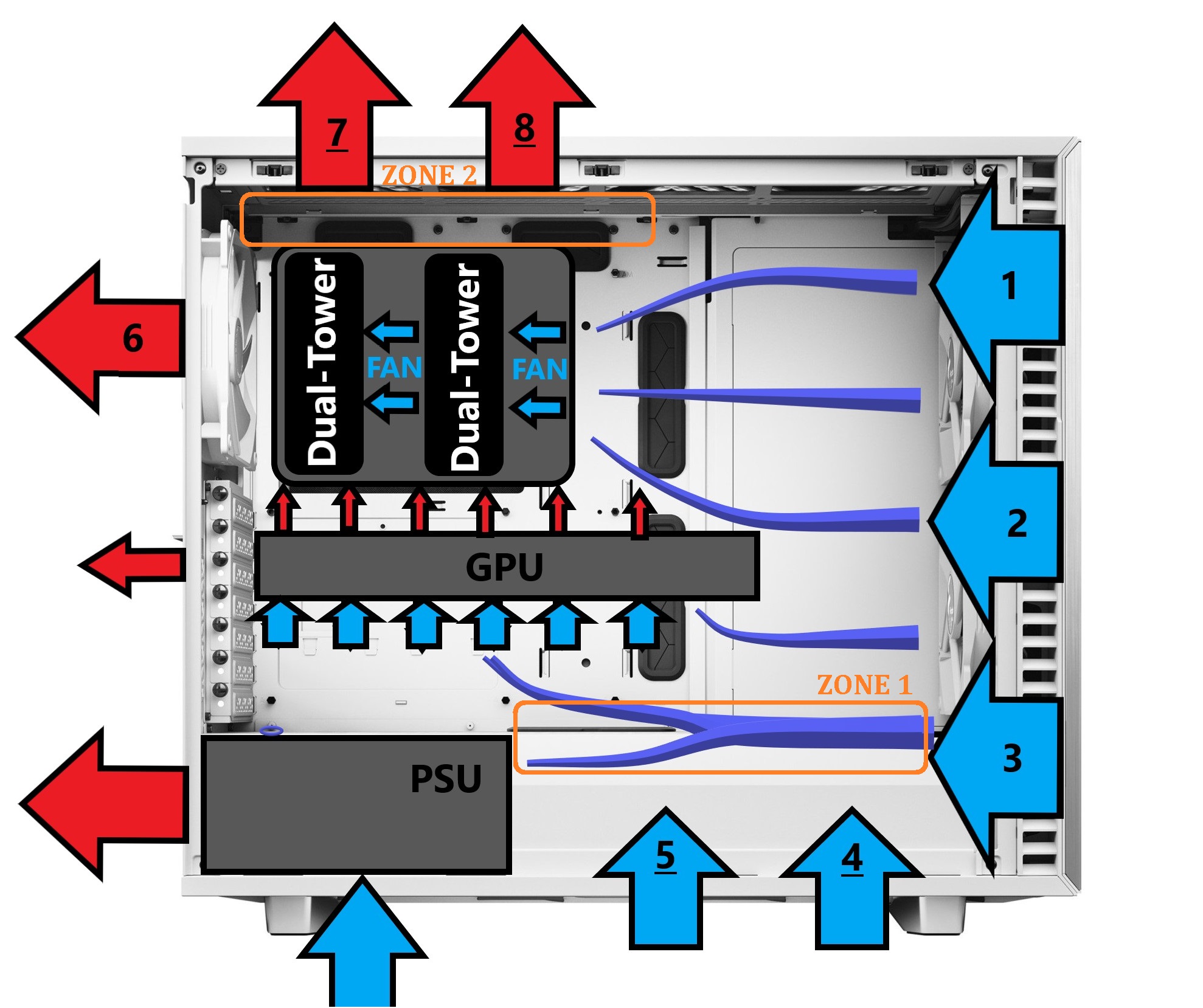

Hallo allerseits,
ich hoffe, dass ich hier zu meiner Frage fündig werde. Zurzeit Sparre ich auf einen neuen Rechner, den ich hoffentlich bis Ende des Jahres fertig zusammen gebaut bekomme. Da mein Gehäuse bereits geliefert wurde, habe ich mich ein wenig schlaumachen wollen, worauf ich beim Airflow achten solle. Darunter fand ich 3 Begriffe; Negativen Airflow, Positiven Airflow und Neutralen Airflow.
Nach meinen Verständnis bedeutet dies
Negativen Airflow zu haben, mehr Output Fans als Input Fans zu haben, was zu mehr Staubbildung führt. Dafür aber eine stärkere Kühlung erhält.
Und beim positiven Airflow solls genau umgekehrt sein, dass es mehr Input als Output Fans gibt und es weniger Staubbildung im Gehäuse gibt. Dafür aber minimale erhöhte Temps.
Beim Neutralen Airflow verstehe ich es dann, dass alles Ausgewogen ist. Also eigentlich die beste für mich ersichtliche Lösung.
Bitte korrigiert mich, falls ich mich damit vertu'!
Nun nachdem ihr nun in Kenntnis seit, wie weit mein bisheriges wissen als erstmaliger PC Bauer reicht, komme ich nun zu meiner eigentlichen frage.
Nutzen tue ich das "Fractal Design Define 7" Gehäuse mit den "Fractal Design Dynamic X2 GP-14" 140 mm Fans.
Dazu habe ich zwei Bilder vorbereitet, um es einfacher zu erklären.
FAN's 1 | 2 | 3 | 6 sind bereits eingebaut. Zusätzlich möchte gern 2 weitere Fans einbauen. Bei nr. 4/5 und 7/8.
Bei nr. 7 bin ich mir fast schon sicher, dass ich ihn brauche. Um einen zu starken positiven Airflow zu verhindern. Allerdings weiß nicht, ob ich ihn im Eck oder mehr in Richtung nr. 8 einbauen sollte und wie genau es sich in der Zone 2 verhält.
In der Zone 1 gibt es ein ganz anders Problem. Auch hier bin ich mir unsicher, ob ich einen Fan bei 4 oder 5 einbauen soll. Meine Unsicherheit kommt (siehe Bild 2) durch das Splitting rechts im Bild (durch die Entfernung der Platten | PSU [runter] | GPU [hoch]) . Sollte ich daher den Fan auf nr. 4 oder nr. 5 setzen, um der GPU mehr Kühlung zu bieten. Und wie genau wirkt es sich dann auf den gesamten Airflow aus? Wann erhalte ich bei dem Szenario Positiven, Negativen oder Neutralen Airflow? Benötige ich mehr oder weniger Fans. Was übersehe ich oder spielt mir meine Unsicherheit einen Streich. Ich hoffe auf eure Unterstützung.
Ps. Falls ich gegen Richtlinien verstoßen habe, bitte ich um Entschuldigung. Da ich bisher nicht der Typ Mensch war, der Foren nutzte.

Achso, du meinst Über- bzw. Unterdruck. Was die Kühlleistung angeht ist die Differenz zwischen beiden vernachlässigbar.
Welche Hardware soll denn verbaut werden? Weil das Define 7 ist alles andere als ein Airflowwunder ..

Und das in dem Gehäuse, da bringen dir auch die besten Lüfter der Welt und der optimalste Airflow nicht viel.
Generell gibt es da die ein oder andere Komponente welche man überdenken sollte, eine (extra) Wärmeleitpaste brauchst du nicht.

Ich habe auch das Define 7 und mit dieser Lüftervollbestückung ist der Airflow absolut ausreichend (bis 500W bei 600 RPM in meinem Fall). Im Originalaufbau mag es sein, dass es etwas wenig ist, da gehe ich mit bei der Hardware.
Die zwei unteren Lüfter in der Netzteilkammer und eingebauter Abdeckung in der Front haben den Effekt, dass überschüssige Luft, die nicht unter die GPU gedrückt wird, vor die zwei verbleibenden Lüfter in der Front kommt und dort eingesammelt wird.
Noch ein Tipp:
Den ungenutzten oberen Platz idealerweise mit Karton oder Stoff in passender Farbe verschließen, dort hat es bei mir warme Luft wieder abgesaugt, soviel positiven Druck bekommt man dann doch nicht zusammen.

Das von dir genannte Gehäuse ist für einen (guten) Airflow nicht geeignet; sofern du kannst solltest du dir ein anderes suchen. Wenn es von Fractal sein soll dann z.B. Fractal Design Torrent Black TG Dark Tint oder Fractal Design North Charcoal Black TG Dark oder Fractal Design Meshify 2 Black TG Light Tint.
Bis auf das schlechte Verhältnis der Kühlung im Gehäuse, das ihr erwähnt habt, bietet es mir genau das, was ich brauche. Ich bin noch sehr spät am PC, daher die Isolierung. Gleichzeitig war ich auf die Größe angewiesen, da es sonst nicht mehr in meinen Schreibtisch gepasst hätte. Aber ich bin ja guter Hoffnung. Durch den Link, den du mir geschickt hast, habe ich mich mal schlau gemacht. Ich glaube, ich war am Ende einfach zu blöd, die richtigen Suchbegriffe zu benutzen. Ich habe nämlich das hier gefunden. https://hardware-helden.de/fractal-define-7-airflow-guide-das-optimale-lueftersetup/
Soweit ich das verstanden habe, konnten sie mit der einen Konfiguration jeweils -6.2 CPU -7.0 GPU und mit der anderen -6.0 CPU -6.0 GPU gegenüber der Standardkonfiguration 0.0 CPU 0.0 GPU erreichen. Aber ich weiß nicht, in welchem Verhältnis das zu anderen PC-Gehäusen steht, die besser sind. Habt ihr vielleicht einen vergleichbaren Test?

Dein Define ist für WaKü gedacht, für LuKü das Torrent. Natürlich darf dann NH-D15 auch nicht fehlen!
Verkaufe das Define und nimm das out_of_the_box_superb_airflow² Torrent
Das hätte ich mir vor dem Kauf überlegen sollen. Ich werde es trotzdem behalten. Wenn es wirklich ZU schlecht ist, kann ich vor dem nächsten Sommer auf ein anderes Gehäuse umsteigen. Aber vorerst werde ich damit arbeiten.

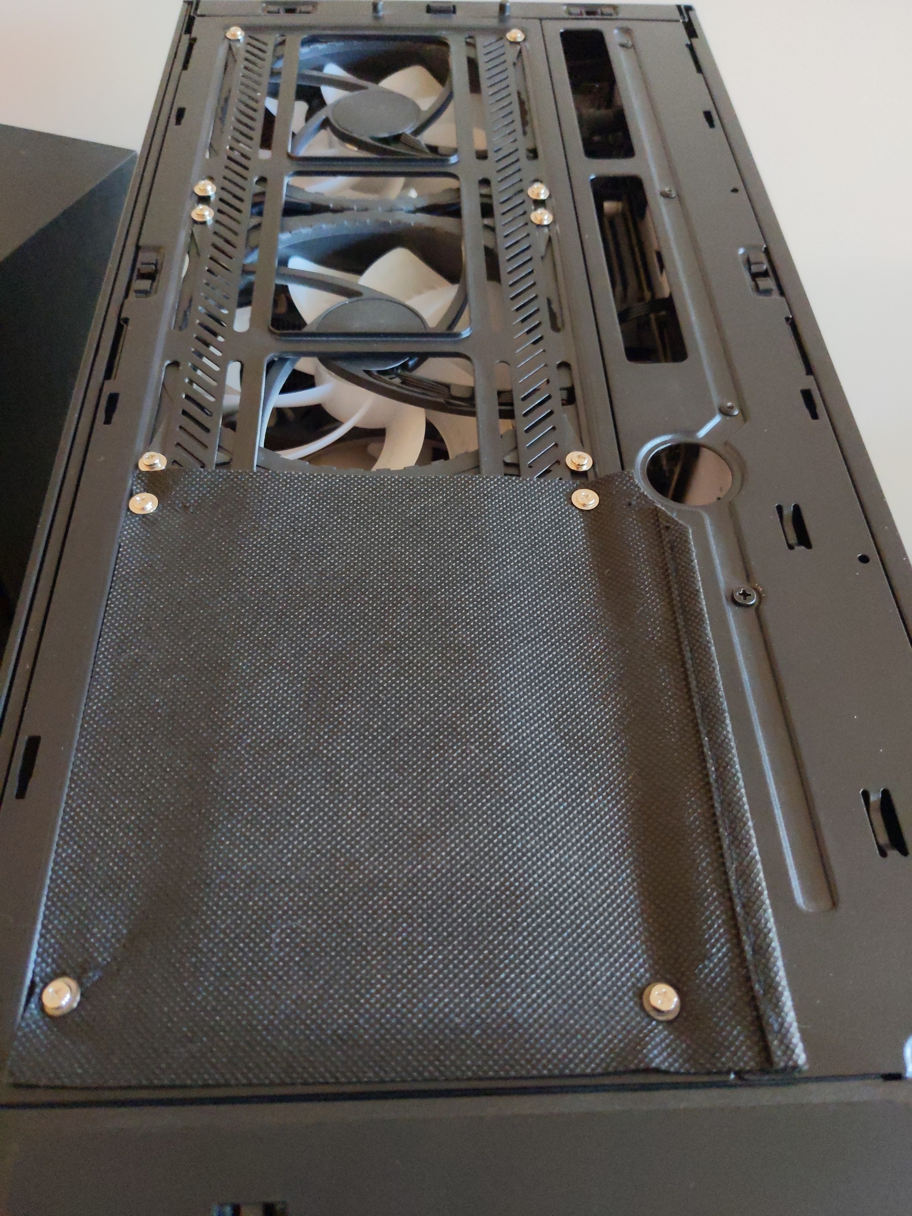

Wärst du so nett, mir 1:1 zu zeigen, wie genau die Anordnung deiner Fans ist? Durch ein Foto oder einfach durch die Nummerierung meines oben geposteten Bildes als Text erklärt?
Klaro 🙂
Ich habe 1, 2, 4, 5, 6, 7, 8 oder kurz alle bis auf 3.
Die 3 eingebaut und dazu die 4 & 5 könnte ziemlich verwirbelnd sein, das stört den ordentlichen Luftfluss. Ist vielleicht aber auch nur verkompliziert, das kannst du ja testen 😁
Wenn du die Lüfter in 2 Gruppen zum Regeln teilen kannst, d.h. alle 4 einblasenden und die 3 ausblasenden, dann lässt sich auch der etwas positive Druck gut realisieren.
Das Bild zeigt den abgedeckten Platz im oberen Teil.
