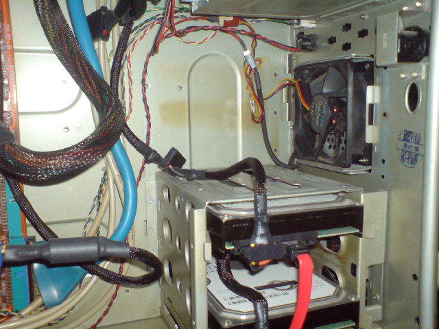

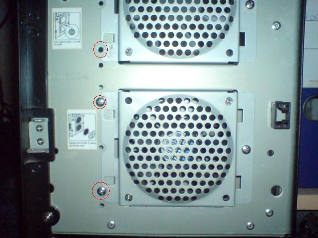

die festplattenkäfige sind verschraubt kannst du also entfernen (wobei das bei dir mit 3 festplatten nicht unbedingt zu empfehlen ist natürlich). ich hab das selbe case und hab einen käfig ausgebaut und den andern entkoppelt.
dann hast du nich das selbe case denn bei mir sind vom case alle teile genietet! auch der hdd käfig!
casetek 1018.
sorry die quali der bilder nich gerade gut aber naja ;)
und ich weiß ich sollte ma wieder es ma wieder putzen...
mfg dd74

@jackass999: hier die schrauben

mach mal die tür vorne ganz auf und knips mal die befestigung von dem unteren hdd käfig!
da sind 100% nieten wenn du sie nich gegen schrauben ersetzt hast!

Die obere Festplatte solltest du etwas weiter unten (mitte) montieren damit oben Luft rankommt.

joar denn ich hab das 1019 was ja nur aus alu ist und das hat nur nieten.
klar kann man die aufbohren aber wer sich nich so viel arbeit machen will ....
