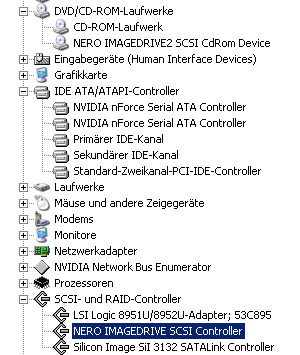

nero imagedrive scsi
Dazu musst Du Image Drive von Nero installieren, dann aktiviere das Imagelaufwerk, danach ist ein zusätzliches Laufwerk vorhanden.
Wenn Du ein SATA CD Laufwerk anschliesst, darfst Du natürlich den SATA Treiber nicht für Raid installieren sondern für IDE Betrieb. Dann musst Du erst einmal die Boardtreiber installieren. Sieh mal nach, was bei IDE/Atapi Controller steht, der ist fürs CD Laufwerk zuständig.
Da steht:
Primärer IDE-Kanal
Primärer IDE-Kanal
Sekundärer IDE-Kanal
Standard-Zweikanal-PCI-IDE-Controller
VIA-Bus-Master-IDE-Controller.

Die Situation ist leider unverändert wie auf dem letzten Bild.
