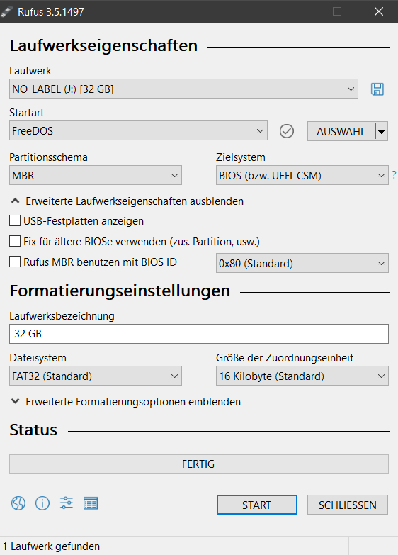

Mit RUFUS lässt sich ganz einfach ein USB Bootstick mit FreeDos herrichten ...
Den Inhalt des Sticks dann auf die Systemplatte (Systemroot) auf FAT32 kopieren und die Platte via DISKPART bootfähig machen.
Im MBR / CSM Mode versteht sich, was bedeutet, das die Platte mit dem MBR initialisiert werden muss, partioniert und mit FAT32 formatiert, ehe sie bootfähig gemacht wird. Anschließend die DOS DATEIEN, die RUFUS auf dem Stick angelegt hat, in den Root der Systemplatte kopieren.
Die Platte dann als Startlaufwerk im BIOS festlegen, oder die Platte via BIOS BOOT MENÜ starten.
Schon hat man wieder ein DOS System.

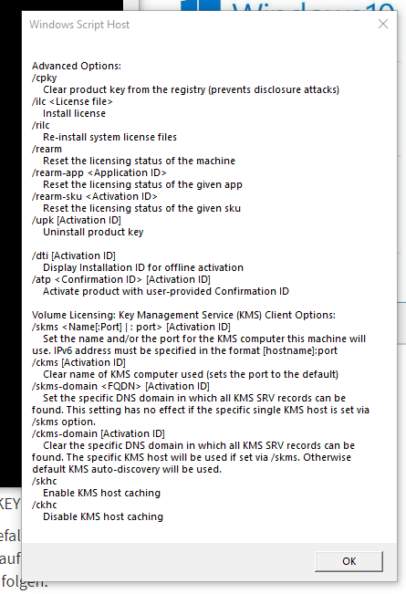

Erst Windows-Aktivierung rückgängig machen:maxmuro schrieb:wie bekommt man den Urzustand wieder? Also ohne win10 installation.
https://www.giga.de/downloads/windows-10/tipps/windows-10-deaktivieren-so-geht-s/
A
AudioholicA
Genau das, sonst wird das Gerät bei erneuter Windows-Installation wieder aktiviert.alxa schrieb:Erst Windows-Aktivierung rückgängig machen:

Ein einmal aktiviertes Windows 10 aktiviert sich dann trotzdem immer wieder, wenn sich die Hardware nicht ändert. Da nützt es nichts, wenn man das Gerät einfach aus seinem Konto löscht.
Es funktioniert also nur so, wie im Link von @alxa beschrieben wird. Auf dem System den Key deaktivieren ...

CN8: Lies dir doch mal den Artikel durch, den @alxa oben verlinkt hat.
Es ist über die CMD möglich, seinen eigenen Lizenzkey über einen o.a. Befehl in der CMD zu deaktivieren.
Sobald dies gemacht wird, ist dein Windows 10 nicht mehr aktiviert.
Das ganze läuft über die Cloud von Microsoft ab.
Somit ist der Lizenzkey nicht mehr mit einer digitalen Lizenz verknüpft und kann auf einem anderen System neu eingebunden bzw. wieder mit einer neuen digitalen Lizenz verknüpft werden.
Der betreffende Rechner benötigt also einen neuen Lizenzkey zur Aktivierung von Windows 10.
Oder der Käufer des PC´s oder Laptops benutzt wieder den selben Lizenzkey, den er aber dann kennen müsste.
