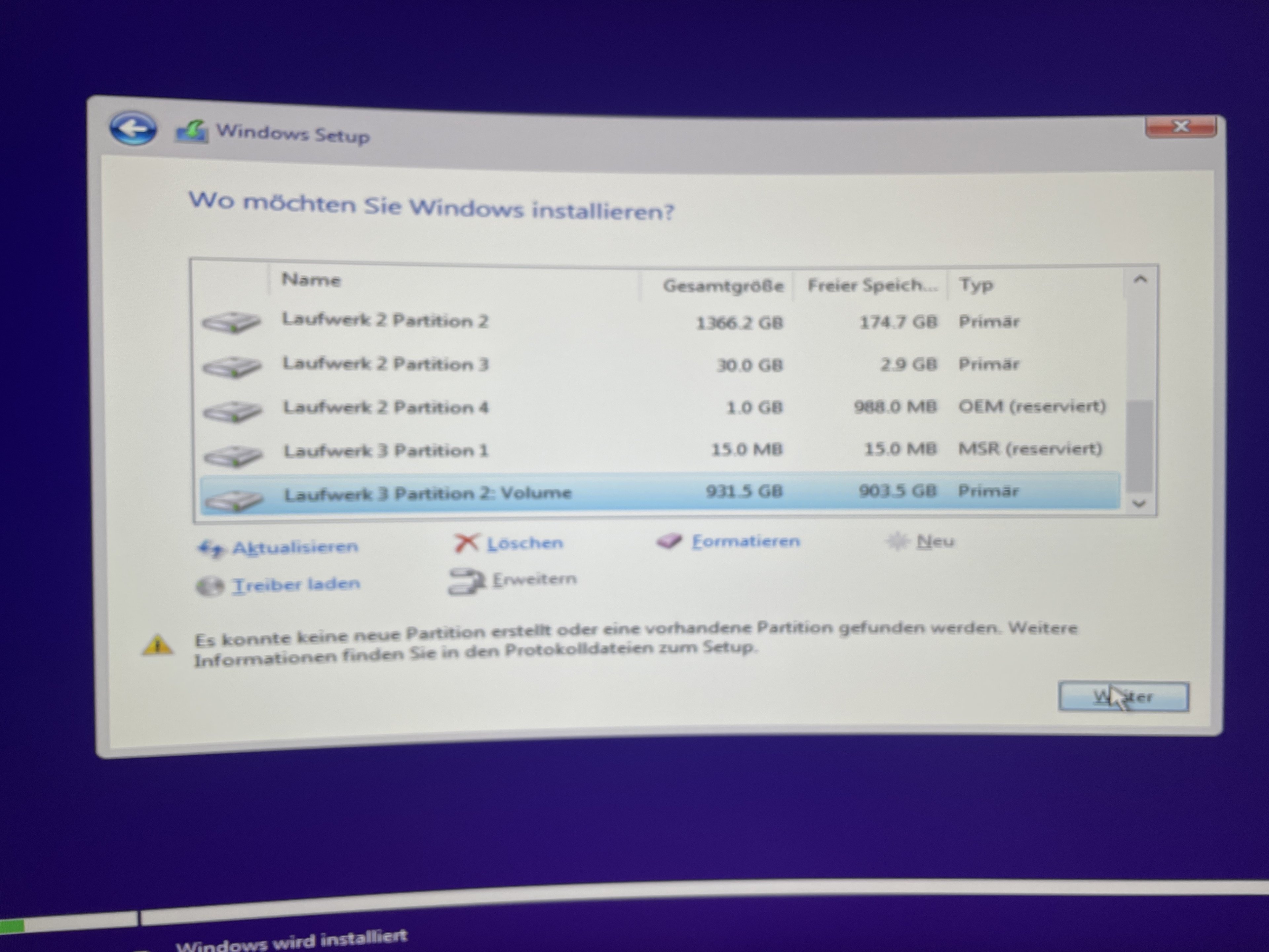

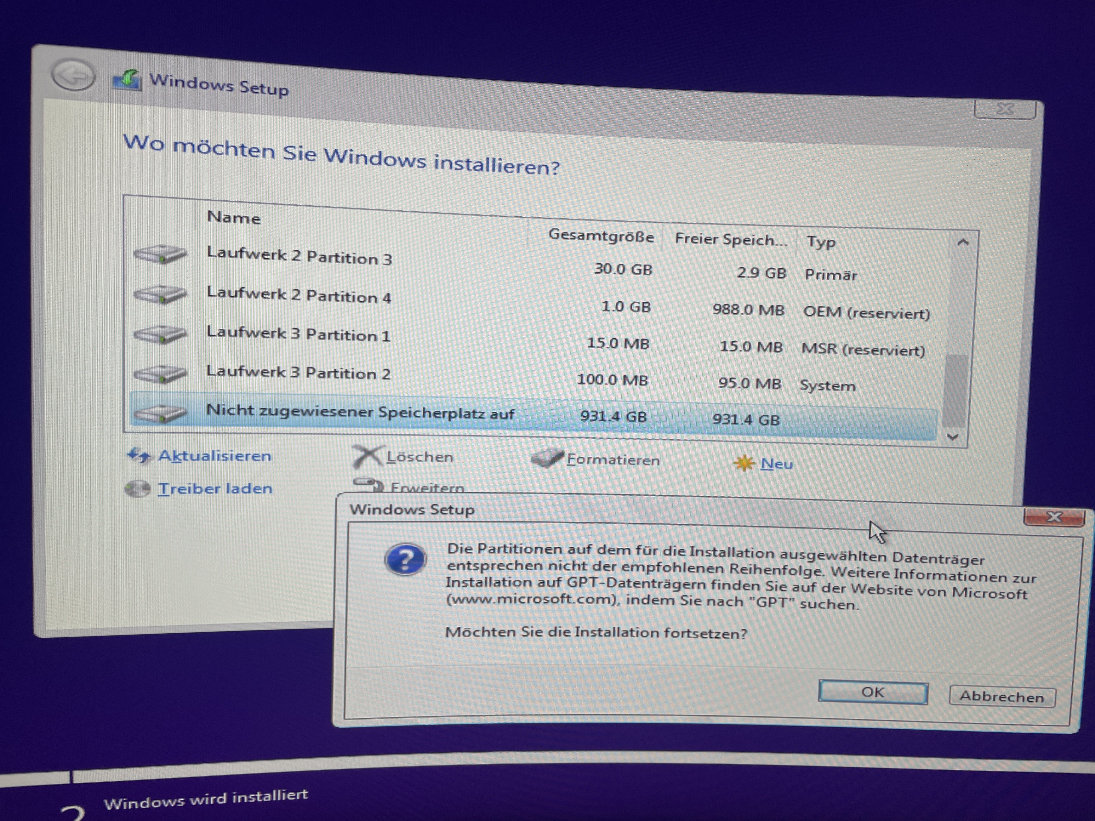

ganz so einfach ist es doch nicht.. habe den media creation tool usb stick gestartet, systemplatte ausgestöpselt und das hier kommt als Fehler: Hab die auch formatiert. partition 1 kann ich nichtmal formatieren. Aber Laufwerk 3 ist die m2 ssd
edit: durch löschen könnte ich es jetzt installieren aber mit der Warnung:
Intuitiv hätte ich noch die anderen beiden Partitionen gelöscht, hatte aber Angst damit was zu schrotten..

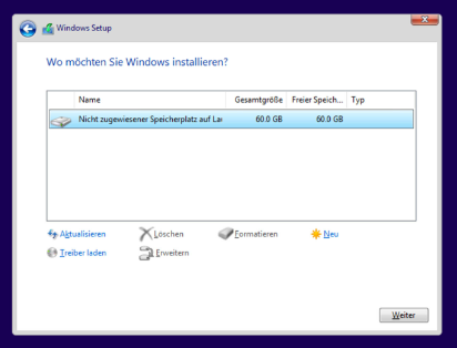

(Das einzig Grausame auf dem Screenshot ist dieser abgebrochene Satz zum nicht zugewiesene Speicherplatz der das Wesentlich, das Laufwerk, hinterm Horizont verschluckt. Man muss die Spaltenbreite ändern. Dass das seit wie vielen Jahren bei MS keiner peilt einfach mal kürzere Wörter zu verwenden??
CN8)

Hat man dir hier im Thread noch nicht gesagt, dass man auf dem Laufwerk wo Windows drauf soll alle Partitionen löschen soll?
Man soll auch nicht selbst formatieren.
Dann gibt es auch keine Meldungen wie, kann nicht installiert werden oder entspricht nicht der empfohlenen Reihenfolge.
Man soll auch nicht selbst formatieren. Die 100Mb Fat 32 Bootpartition usw. wird dann alles wieder neu erstellt, und zwar in der empfohlenen Reihenfolge.

Leider wurde nur die alte OS-Disc, und nicht, wie empfohlen, alle außer dem Datenträger auf dem auch Windows installiert werden soll, abgesteckt.
Abgesehen davon, dass der Bootloader sich selbstständig machen kann, hat man so auch immer die Gefahr versehentlich die Partitionstabelle der Datenträger mit den Daten zu löschen.
Der Partitionierungsstil bei Disc 1 und 2 sieht jetzt auch nicht so schön aus. So wie das aussieht werden das wahrscheinlich alles potentiell Bootfähige Datenträger sein.
Klingt erst mal nicht problematisch. Wenn die Datenträger bei der Installation von Windows auf der alten Platte bereits so vorhanden waren, ist es möglich, dass der Bootloader vom alten OS nicht nur auf der alten OS Platte war.
Im Worst Case wurde der alte Bootloader überschrieben und die alte Windows Installation ist nicht mehr Bootfähig.

Bei der Installation immer alle anderen Datenträger abklemmen.
Die verschieden kleinen Partitionen braucht Windows zum starten.
Wenn du andere Datenträger nicht abklemmst, kann es vorkommen, dass bei der Installation diese auf die anderen DT kommen.
Bei der Installation sollst du nur das sehen, keine anderen Datenträger.

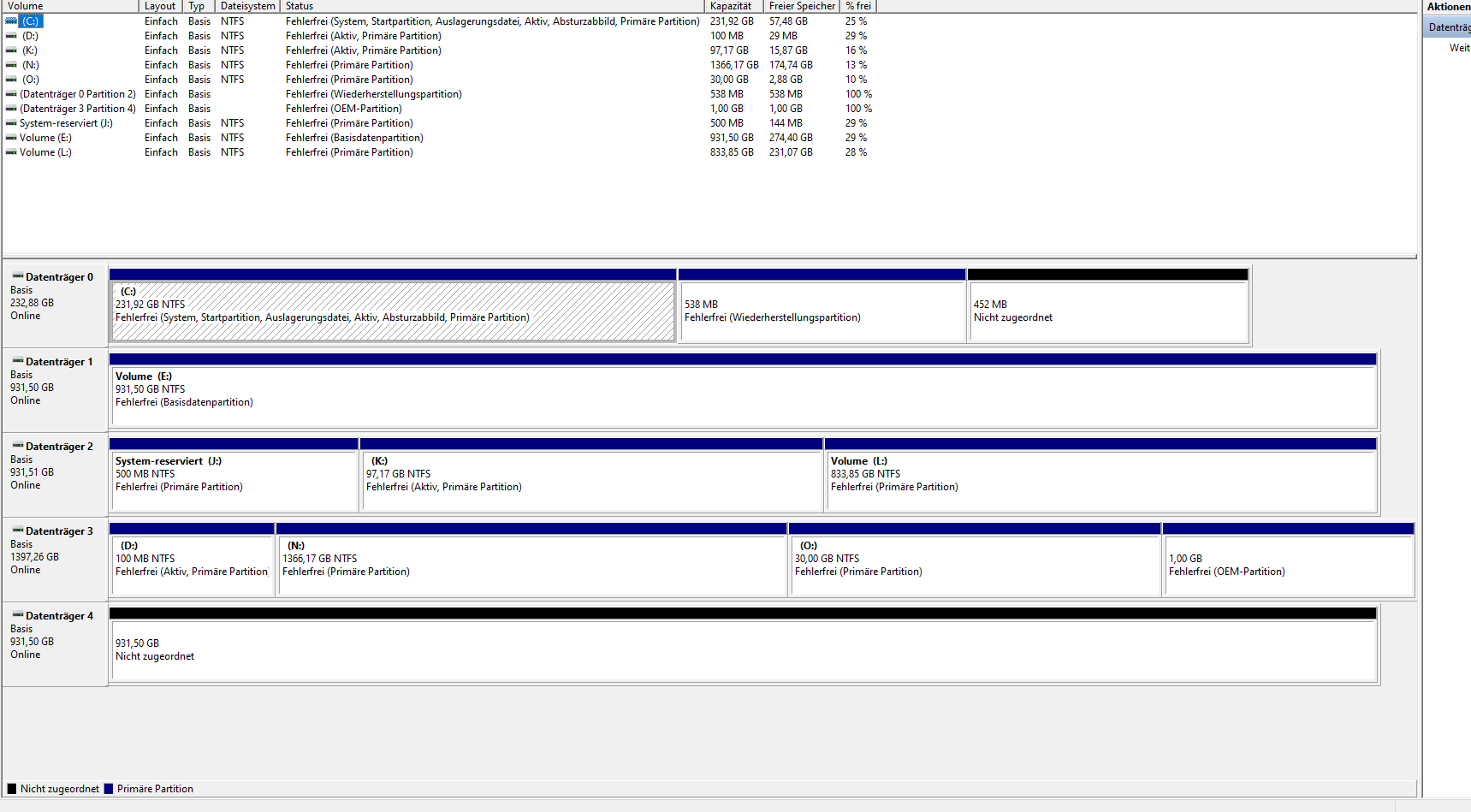

Es folgt meine Datenträgerverwaltung.. bitte nicht aufregen
Datenträger 2: ehemalige HDD Systemplatte, jetzt Massenspeicher
D3 aus alten PC meiner Elter alter Datenspeicher, war vlt auch mal Systemplatte
1,4 SSDs (1: "2,5" für Games, 2. M2. die ich nutzte und jetzt wieder nicht gebraucht wird.)
0 eben Systemplatte

Nettes DurcheinanderC Punkt schrieb:Es folgt meine Datenträgerverwaltung.. bitte nicht aufregen
System auf DT0 ist ein MBR-System mit Boot-Dateien (Startpartition/Aktiv).
Windows würfelt eigentlich nicht. Problem sind eher alte Bootpartitionen, wenn die bei der Installation vorhanden sind, werden die genutzt.
Häng doch testhalber DT2 und 3 komplett ab (Daten und Strom), wenn das System auf DT0 dann noch startet, ist alles gut. Wenn nicht, wieder anstecken und den Bootsektor neuschreiben, aber erstmal testen.
