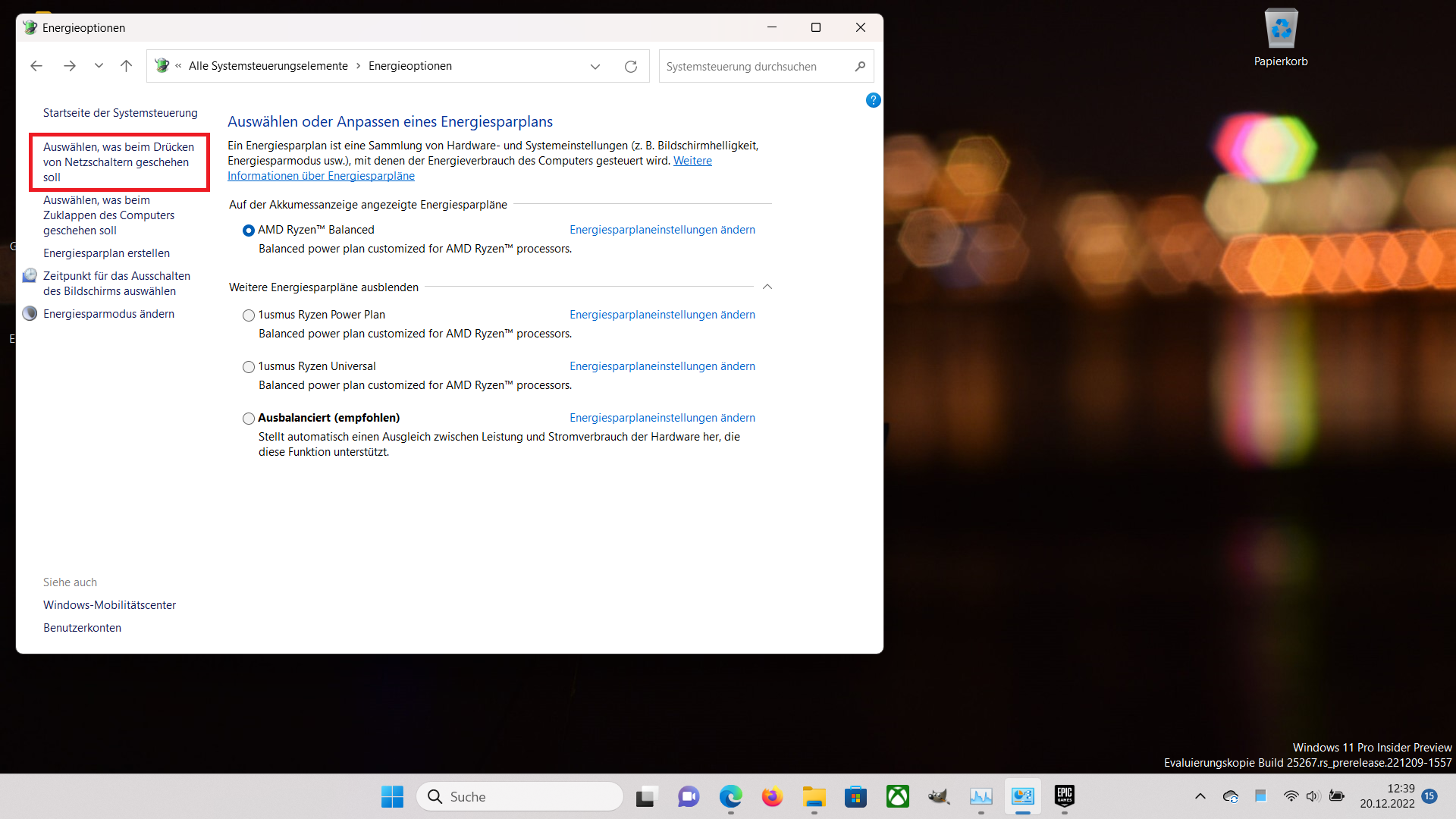

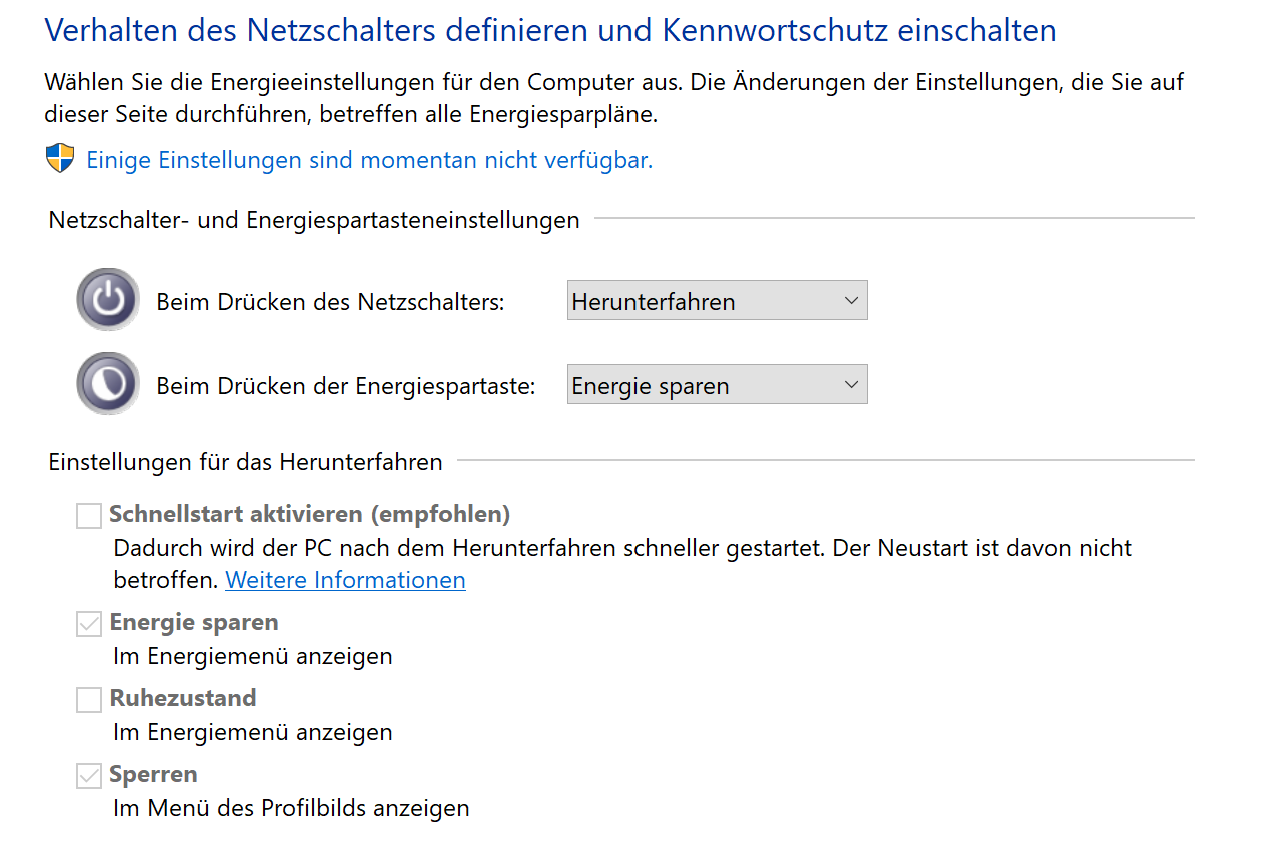

D.h. safer ist es, wenn man wirklich über Win -> cmd -> Shutdown -s -t 1 herunterfährt. Oder die Shift Taste gedrückt halten? (Wie lange denn?)
Kannst du auch einstellen:
Da wird es dauerhaft geändert
Reaktionen: phl92

Gibts einen Grund warum man das deaktivieren sollte (wenn das Stromverbrauch Argument nicht zählt?)
Mehr Kontrolle. Von Müssen kann hier aber keine Rede sein. Nur wie du siehst, Menschen die Ahnung davon haben, haben auch gerne die Kontrolle darüber was passiert.
Kannst das aber ruhig so lassen wenn es dich nicht stört.
Reaktionen: phl92
phl92 schrieb:
Gibts einen Grund warum das deaktieren sollte
Manchmal zickt Windows rum, wenn es über einen längeren Zeitraum keinen Neustart gab. Da es zusätzlich den Ruhezustand gibt, kann man das ruhig deaktivieren und einfach letzteren regelmäßig nutzen.
