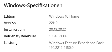

So wie ich das sehe, ist bei mir bereits die aktuellste Version von Windows 10 installiert:
Ich könnte Windows natürlich trotzdem noch mal neu installieren, aber die Frage ist, ob sich das lohnt. Ich habe davor ja bereits eine saubere Installation durchgeführt und auch erst nachdem alle Updates installiert worden sind, fehlende Treiber heruntergeladen.
Huh?
Ist ja witzig, du hast bereits Windows 10 drauf.
Reaktionen: Hapax
Die aktuelle Windows 10 Version ist 19045.2604 (OHNE) das optionale Update für den nächsten Monat. Windows Updates durchlaufen lassen bis mindestens 19045.2604 auftaucht.
