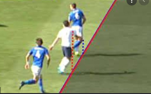

Hier sind 13 Zentimeter definiftiv entscheidend und daher sind doch auch die gestrichelten Linien unsinn.
Das ist ja jetzt nur EIN Standbild, du hast die Bilder davor und danach nicht.
Die gestrichelten Linien zeigen das Körperteil an, welches zur "Bemessung" herbeigezogen werden.
Der Spieler im weißen Trikot wird sich allerdings keine 25 km/h schnell bewegen in dieser Situation.
Sollte er dies trotzdem machen, dann ist das Abseits mit dem nächsten Bild ja sogar noch eindeutiger, da Spieler in Blau sich nicht genau so schnell bewegen wird.
Aber mal Grundlegend, es wäre ja sogar besser wenn die Spieler sich schneller bewegen würden - dadurch werden die Situationen ja noch eindeutiger.
Also je schneller/mehr Meter pro Sekunde zurück gelegt werden, desto eindeutiger.
Die langsamen Szenen sind jene welche knifflig sind, da bringt aber deine Berechnung überhaupt gar nichts bei :)
