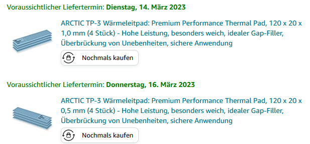

ich hab mir 2x Iceman Ram Kühler bestellt - fand den preis echt okay dafür das alles aus kupfer ist, aber sollte ja das selbe sein im grunde - hast du noch andere pads bestellt oder die originalen genommen ? ich hab überlegt grizzly zu nehmen.
Arctic TP3, jeweils 0,5 mm und 1 mm dafür besorgt. Diese sind sehr weich und gem. Test von AssassinWarlord hier @ CB ja auch performancetechnisch weit vorne, dazu recht günstig.
Ich persönlich habe einiges aus dem detaillierten Erfahrungsbericht vom User TomCom205 im Luxx gezogen, was die Pad-Positionierung und Stärke angeht. Er hat es für die Bykski-Kühler beschrieben. Letztlich dürfte das alles sehr ähnlich ablaufen.

Letztlich habe ich 1mm TP3 auf die SK Hynix ICs und den PMIC gelegt (somit 3 Streifen -> 2 Stk. rechteckig für die jeweils 4 ICs in Reihe und ein quadratisches Stück für den PMIC samt Komponenten drumherum), auf der "nackten" Gegenseite das mitgelieferte Pad von Bykski doppelt gelegt (da die 0,5 mm beilegen) also in Summe auch 1 mm (rückseitig auf Höhe der ICs). Das passte zumindest für meine Begriffe ganz gut für den G.Skill DDR5 RGB in Kombination mit Bykski MRCOV-X-V2. Die beigefügten Pads von Bykski würden für sich genommen m. E. nicht ausreichen für eine ordentliche Montage. Die 0,5 mm TP3 habe ich am Ende nicht mehr genutzt, aber so etwas ist ja auch nicht weg. Es waren übrigens die Streifen mit 120 mm x 20 mm.
