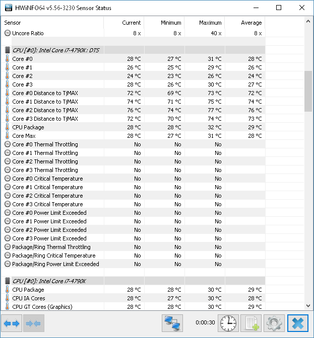

Hallo, mir ist heute mein PC beim spielen einfach ausgegangen und denke das er überhitzt ist, habe aber selbe keine
Ahnung wie heiß er werden darf. Ich habe den PC dann erstmal entstaubt und mir das Programm SpeedFan geholt um zu schauen wie heiß er den ist. Zeigt mir folgendes an, nachdem der PC wieder ~30 Minuten an ist (Nur auf dem Desktop nichts am laufen) https://gyazo.com/ed47435177bdc2d38cc21156e9f8d03e
Hoffe mir kann jemand sagen ab welcher Temp. es gefährlich wird :)

Nutze Prime95 26,6 und lass es ne Weile laufen. DANN kannst du die Temperaturen und Takt während des Laufs ansehen. Solange die CPU >3GHz läuft und nicht dauernd auf 1.6GHZ oder so runtertaktet, ist alles völlig OK.
Aber wie gesagt, es ist eher das Netzteil wenn was plötzlich ausgeht, seltener die Temperatur.
Idle-Temperaturen sind uninteressant. Wenn dann die unter Last. Und unter Last wenn die CPU nicht throttelt oder gar in die Notabschaltung geht ist auch die Temperatur in Ordnung. Beides kannst du unter Last z.B. auch mit HWiNFO beobachten.
