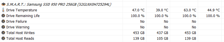

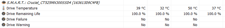

Es geht um die
Crucial CT525 MX300 SSD4 525GB
und
Samsung 950 Pro 256GB interne SSD (M.2 mit NVMe, PCI Express 3.0, bis max. 2.200MB/s)
@Na-Krul Danke
Edit:
Nach ca 1½h BFHardline
