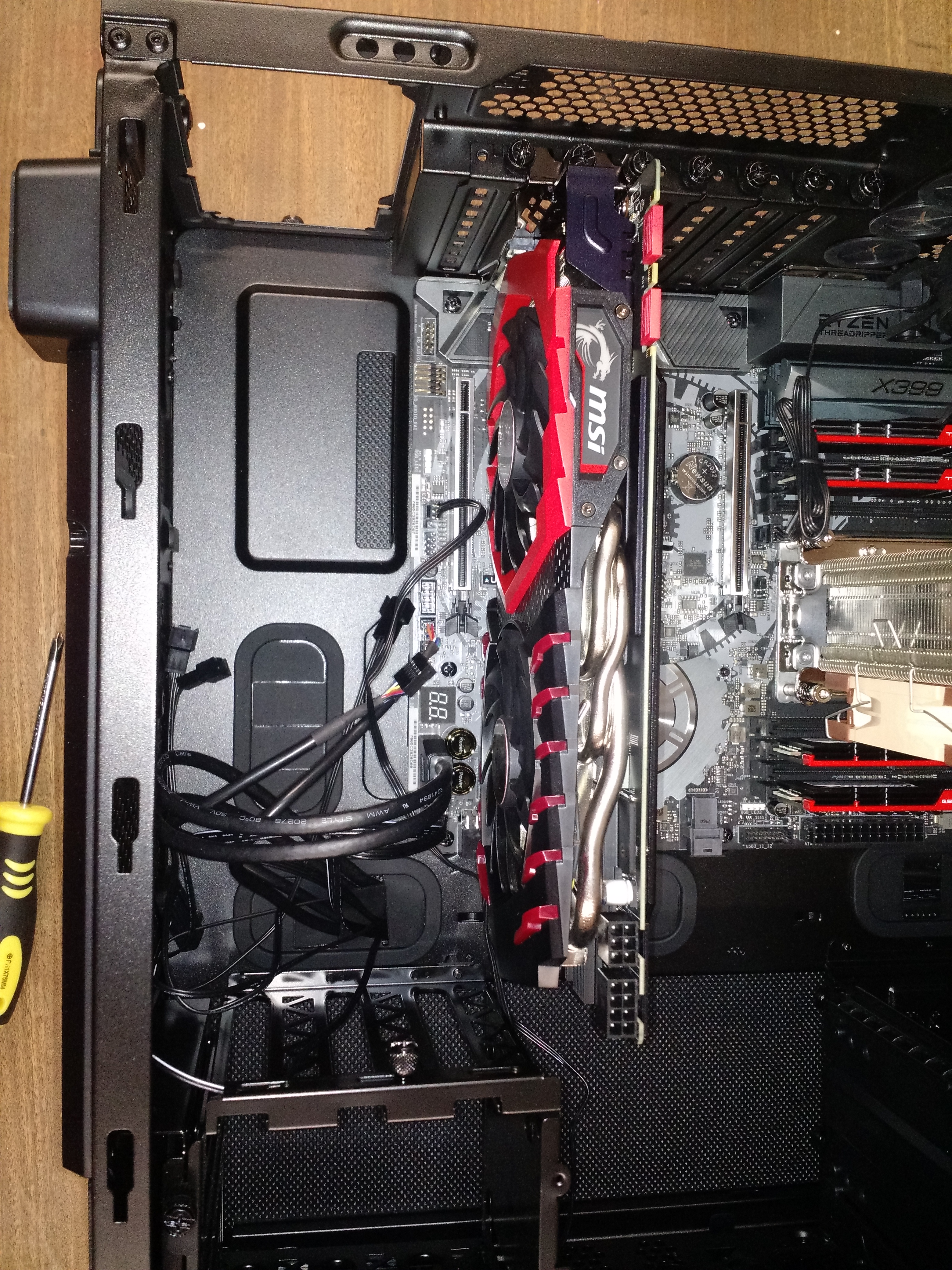

OK dank euch. Sonsiehst bisher aus
eigentlich wurden netzteile schon immer mit dem lüfter nach unten verbaut. also zumindest wenn der oder die lüfter nicht an den seiten sind.
warum ist die gpu so weit unten?
Vielleicht um an die Batterie rankommen zu können. Bei mir ist die jedenfalls unerreichbar. :D
Ich würde der Grafikkarte auch etwas mehr Platz zum Atmen geben.
