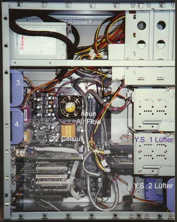

Case CS601 mit Lüfter YS im HD Käfig saugt Luft in den CS601.
Unter Volllast um 26 Celsius, Handtest: fühlen sich kalt an.
CS601 insgesamt 4 YS-Tech Lüfter: Front 2 mal Luft ansaugen
Rear: 2 mal Luft entfernen je 80 mm.
4 mal SCSI keine Anzeige 2 davon im APPLE MAC

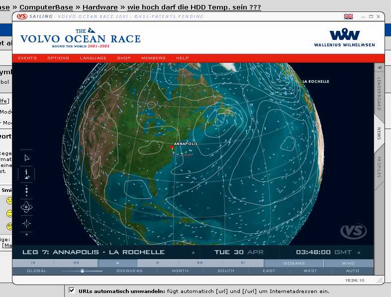

Für den Background TempTest gut geeignet die 3D Demo von
VirtualSpectator ;-)
http://www.volvooceanrace.org/homepage.html
http://www.volvooceanrace.org/partner/virtualspectator/
Taste I für Isobaren einschalten
Taste W für den Wind
Ihr könnt die aktuellen Wettersysteme live auf Europa zukommen sehen.
Meine Temps bei 23 Celsius Raum mit VirtualSpectator:
CPU 41
MBoard 24
HD0 25
HD1 24
CPU Auslastung 50% VirtualSpectator lässt genug Raum für andere Anwendungen.
