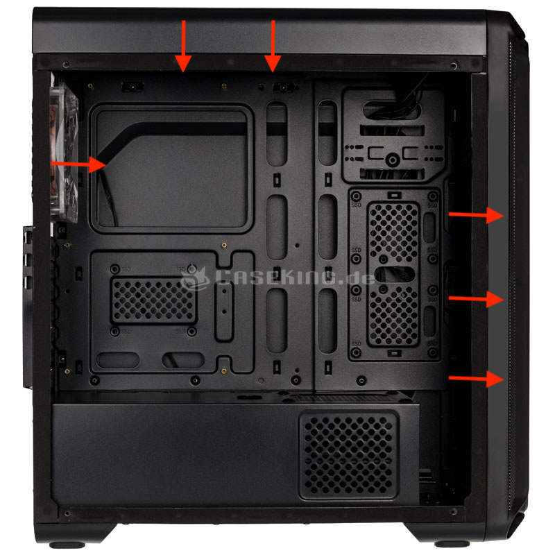

würde ich nicht, wenn nur oben und hinten einlassend...^^blubberz schrieb:könnt ich machen

Dreimal vorne rein und hinten oben raus wäre optimal. Warme Luft steigt nach oben und von daher sind Lüfter die von oben nach unten blasen unnütz. Dann kann man se auch weg lassen.
https://hardware-helden.de/der-perfekte-airflow/?showall=&start=2
Kommt aufs Gehäuse an und ja warme Luft steigt nach oben, allerdings ist ein PC Gehäuse nicht luftdicht und somit der Effekt eher gering, da die Luft überall rausgedrückt werden kann bzw eingesaugt wird.....Viper1982 schrieb:Dreimal vorne rein und hinten oben raus wäre optimal. Warme Luft steigt nach oben und von daher sind Lüfter die von oben nach unten blasen unnütz. Dann kann man se auch weg lassen.
