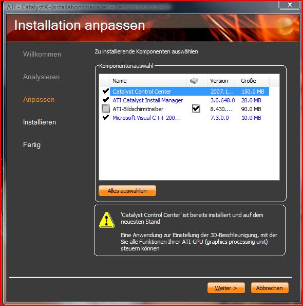

kann mir jemand sagen wie ich den Treiber für Vista installieren kann? Ich habe die Grafikkarte eingebaut die alte Grafikkarte wurde automatisch deaktiviert (OnBoard) und habe auf XP die Treiber Ordnungsgemäß und korrekt installiert. Bin jetzt auf Vista umgestiegen und habe mit der Treiber Software, die bei der Grafikkarte mitgeliefert wurde für Vista installiert. Es kam dann immer die Fehlermeldung es wäre ein Fehler usw. Keine Ahnung was die da meinten. Kann also davon ausgehen, dass der Treiber von der CD alt und unbrauchbar ist. Hab mir den Treiber geladen von der offiziellen ATI AMD Seite und will es installieren, nur irgendwie kann man das nicht installieren
Ich habe für den Display Driver den Treiber geladen, kann den aber nicht installieren bzw wird nichtmal angezeigt nur der Installationsmanager von ATI ist bereit installiert zu werden. Hatte ich alles gemacht und gedacht ich könnte den Treiber danach installieren aber nichts passiert.

das sollte eigendlich so wie auf den bild aussehen, bei dir fehlt das control center und der treiber. hast du auch das richtige treiber paket geladen. gibt es z.b. hier.

Habe das Paket 7.11 geladen ich versuch mal das was 100MB hat... das einzige wo CCC und DD dabei waren, war bei der Installations CD.. bei den anderen war nichts ausser den free games und installations manager
Nimm zuerst vom 7.11er nur den Treiber mit 17MB, das CCC kannste noch nachinstallieren falls gewünscht. Vista bringt ja auch brav .NET mit, welches vom CCC verlangt wird.
Also zuerst alle Grafiktreiber deinstallieren, dann Windows mit dem Defaulttreiber hochfahren und dann erst den Catalyst draufbügeln. Bei dem Paket Driver only kannste nix falsch machen, einfach durchklicken.

Das einzige was bei mir in dem Installationsmanager angezeigt wird ist das hier (bild)
Und das einzige was ich noch zur installation hinzufügen kann ist Avivo
