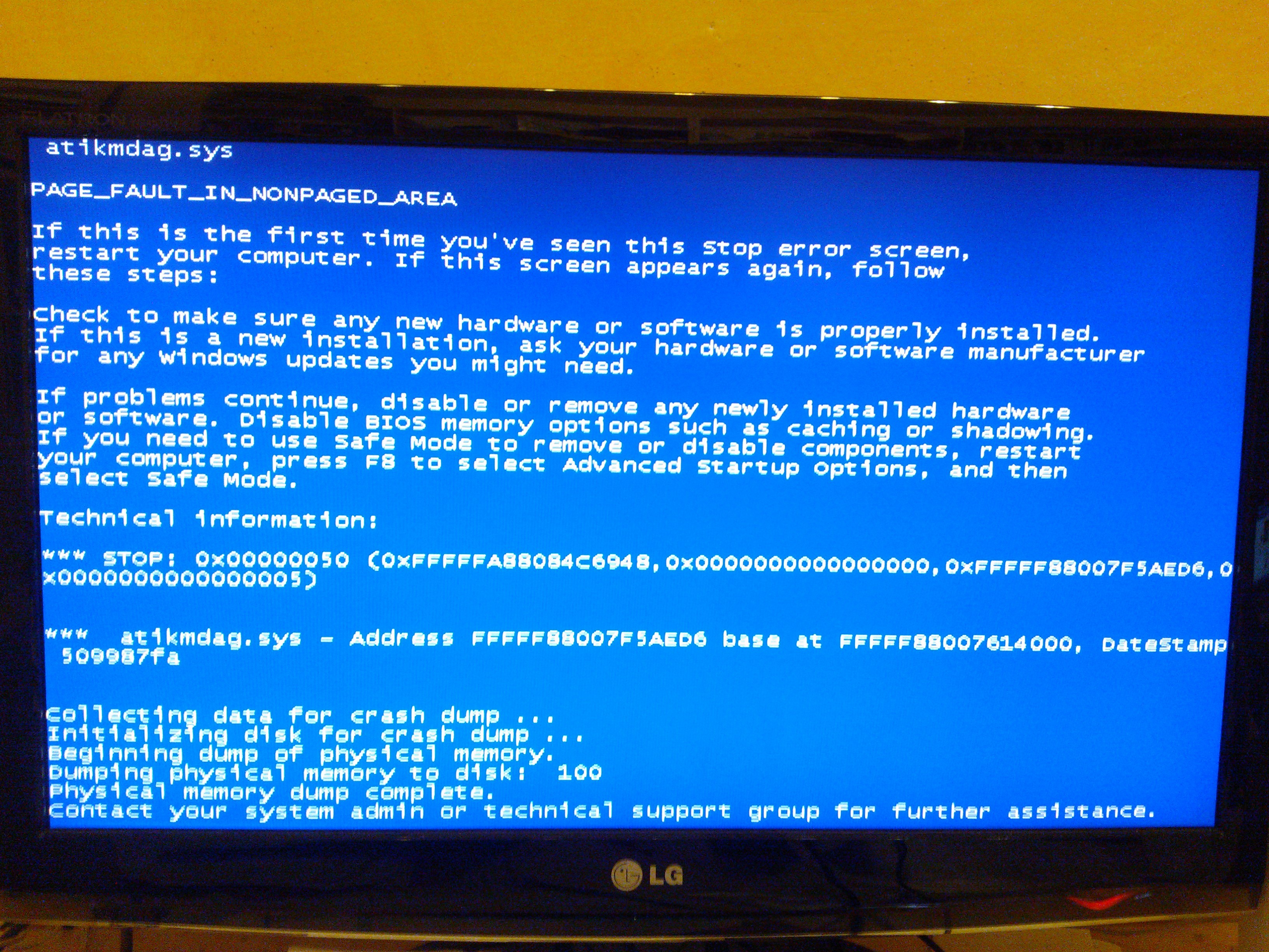

Jep hast wohl recht, habe das noch gemacht und bekomme folgenden bluescreen
(habe den fehler in google eingegeben und den exakt gleichen bluescreen wie hier)
atikmdag.sys scheint das ganze wohl auszulösen, aber weiß noch nicht wie ich es beheben kann...

@ Wadenbeisser: Keine ahnung was du dir davon versprochen hast, die Dump-Dateien hätte er auch im abgesicherten Modus auswerten können. Bringt wie zu erwarten auch nicht mehr als ursprünglich: Aus irgendeinem Grund steigt der Grafiktreiber aus.
@Fizzlac: Woher kommst du? Vll ist ja jemand der grad nen guten Tag hat in deiner Nähe und kann sich die Sache nochmal vorort anschauen. Zu den 32bit: Mich würde es einfach interessieren, weil ich den Zusammenhang von 64bit und SSD bei einem vorher lauffähigem System, wenn auch alt so noch nicht gesehen habe. Wenns dann klappt können wir die SSD fast ausschließen, die aktuell bei der Problemsuche der Hauptpunkt eigentlich sein müsste
Wie ich bereits schrieb läßt sich der Fehler dadurch etwas leichter eingrenzen.
Die Fehlermeldung PAGE_FAULT_IN_NONPAGED_AREA deutet ist eine bestimmte Richtung udn das eine Datei des Grafikkartentreibers aussteigt ebenfalls.

Nochmal kurze Info falls jemand mit dem gleichen Problem den Thread findet:
Bei mir lag es an der Grafikkarte, um genauer zu sein ist das Modell "XFX Radeon HD 7870 Double Dissipation" bei mir schuld gewesen
Die Grafikkarte funktioniert mit manchen Chips unter Win x64 nicht und es kommt zum Bluescreen beim booten.
Die Lösung hab ich hier gefunden: https://www.computerbase.de/forum/t...adeon-hd-7870-unter-windows-7-64-bit.1182282/
In Kurzform: Grafikkarte auf aktuelles Bios flashen, und Catalyst 13.2 beta downloaden <- nur mit dem Treiber startet der PC
(Gilt hauptsächlich für den "atikmdag.sys" Bluescreen auf XFX 7870 Karten)
