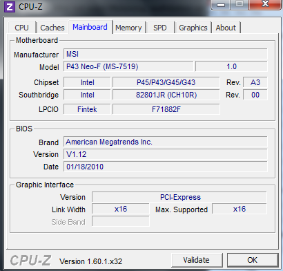

Ich habe mir jeze einen Intel Q8200 Gebrauch günstig in der Bucht geschossen,
sowie nen neuen Xilence Quadcore Lüfter.
Nun der Rechner läuft bedeutend schneller ,vor und mit dem Q8200 nehmen die Reboots immer mehr zu.
Spiele wie Crysis gehen garnicht mehr und mitten beim Surfen Rebootet er auch ständig neu.
Also an der Cpu liegt es nicht den 2 Dualcore und den Q8200 ausprobiert,
unter Idel Cpu Temp 35-40°C und im Stresstest 12 std mit Prime 95 nicht über 65 °C.
Alle Lüfter drehen,und ist nix übertaktet.
Netzteil gibt stabil 12 Volt ab,denke das mein Mainboard ein wech hat.

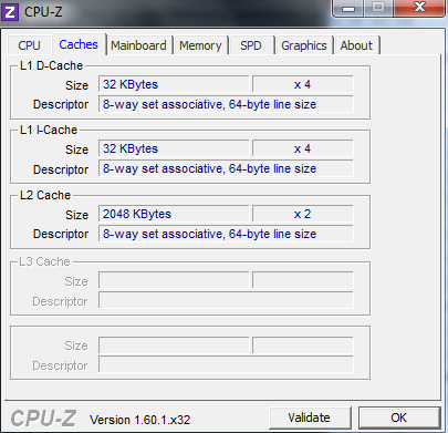

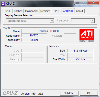

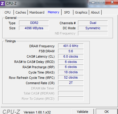

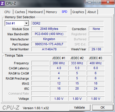

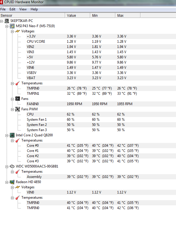

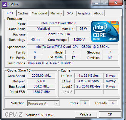

Im Anhang paar Werte vom Hwmonitor CPU Z.
Wobei mit bei Voltage 12+ mir die 9,8V sehr wenig vorkommen.
Über ne Empfehlung eines sehr günstigen stabilen Mainboards wäre Ich sehr Dankbar
Wäre über Tipps sehr Dankbar
Holla, zu spät gesehen.
Du hast ja DOCH instabile Voltages!
Na dann ist das NT der erste Tauschkandidat!
NT hast du am schnellsten getauscht, daher.
Schnapp dir nen NT von einem Kumpel.
Danach Voltages erneut auslesen.
Danach erst MB.

Hi nochmal,
Ich habe mittlerweile ein neues 500Watt Netzteil gekauft (Marke),
und die Voltage ist immer noch bei 9.87V.
Denke das Mainboard hat ein wech oder habt ihr noch ne Idee?
