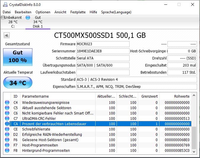

Storage Executive sagt sie wär im guten Zustand...
Was sagt Crystaldiskinfo zur SSD?
Wird sie noch korrekt im BIOS erkannt?
Firmware der SSD aktuell?
Screenshot wen möglich aus Crystaldiskinfo Posten.
Bitteschön

Als einzige Lösung meinerseits kann ich nur Empfehlen mal den Over Provisioning vom Crucial Tools zu aktivieren. Bei B4 sind all deine Werte 0 da stimmt was nicht.
Was ist B4?
