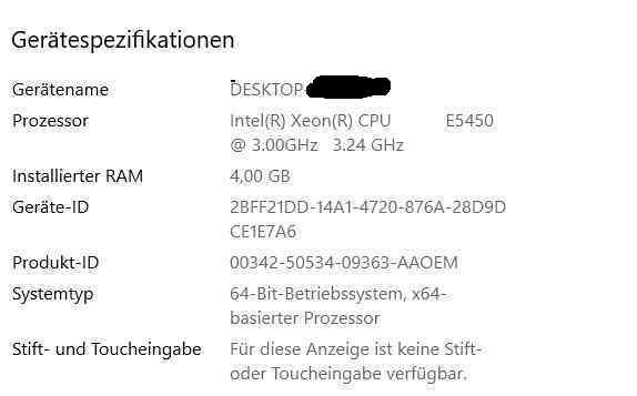

Das sind meine Spezifikationen:
Also wären RAM-Speicher mit 8 GB möglich.

Na, siehe da, geht doch. Ist ein 64 Bit-System und der Xeon E5450 beherrscht die 64 Bit ebenfalls.
Jetzt müssen wir "nur noch" herausfinden, um welches Mainboard es sich handelt.

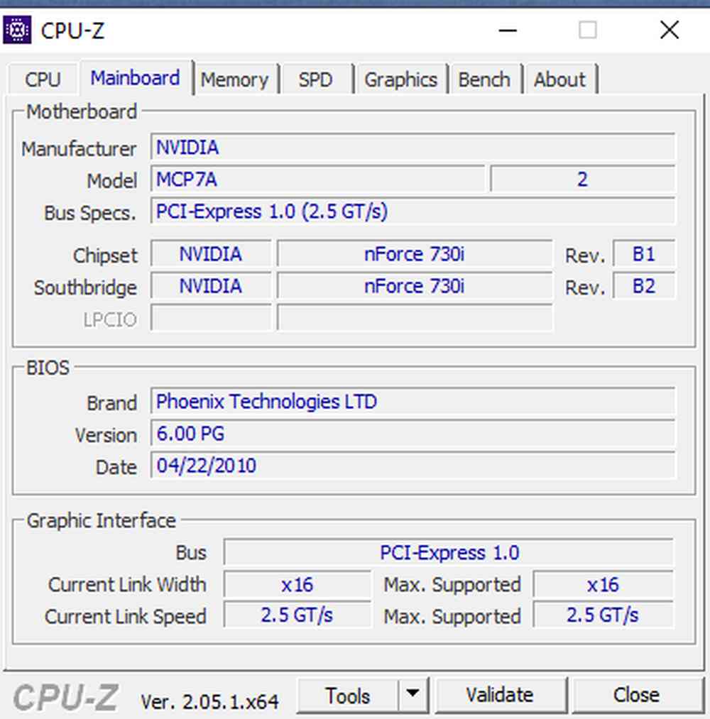

Falscher Screenshot? Das ist ein Bild von CPU-Z das lediglich den auf dem Mainboard verwendeten Chipsatz von Nvidia anzeigt. Wir müssen jetzt aber auch die anderen Eigenschaften vom Mainboard herausfinden und das kann das Tool CPU-Z nicht. Aber das HWiNFO, Hardware Info (Link in #28) kann uns das anzeigen.

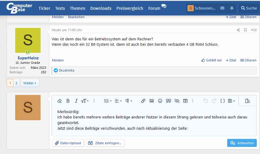

Merkwürdig:
Ich habe bereits mehrere weitere Beiträge anderer Nutzer in diesem Strang gelesen und teilweise auch darau geantwortet.
Jetzt sind diese Beiträge verschwunden, auch nach Aktualisierung der Seite:
Reaktionen: Alexon88
Für mich ist das hier der 33. Beitrag und ich vermisse keinen anderen.
Dass das hier bereits die 2. Seite ist, hast Du aber schon gesehen?

Ich habe meinen Beitrag nur unter diesem eingeben können:

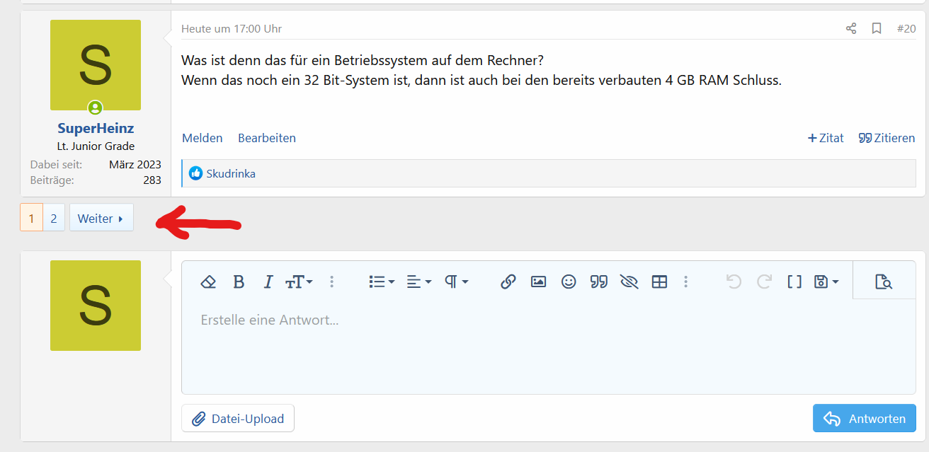

Links unten, kannst du auf Seite 2 gehen.
Momentan bist du auf Seite 1 lt. Screenshot.
Aber es ist egal, auf welcher Seite du dein Post schreibst, der kommt automatisch ans Ende ;)

Ich habe vergeblich ein Seiten-Register gesucht.
Aber das ist doch ganz normal. Das ist oben das Ende der 1. Seite und unten das persönliche Eingabefeld des jeweiligen Users. Nach dem Erfassen vom Text und dem Bedienen vom Button "Antworten" erscheint dieser neue Post an der nächsten freien Position. Und die kann weit entfernt sein.

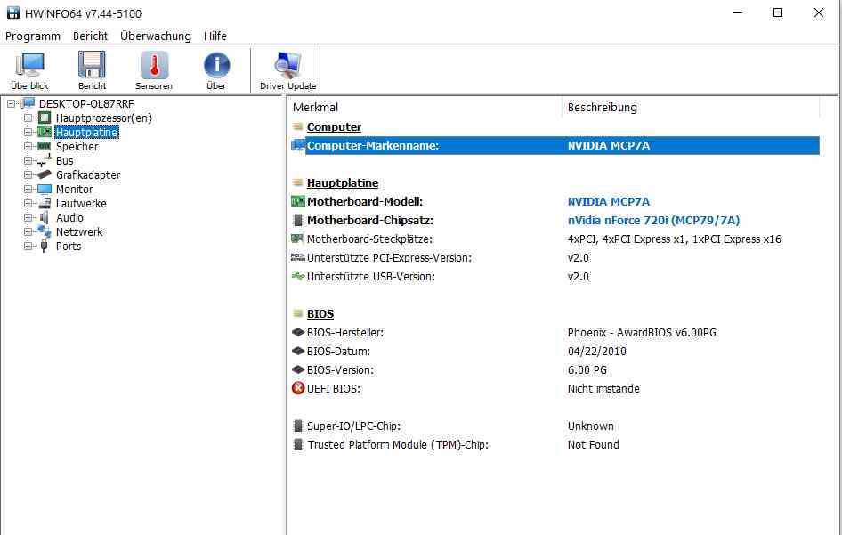

HWInfo zeigt mir folgende Infos an:
Das System ist bereits auf SSD installiert.
