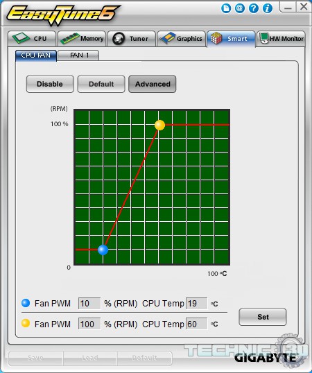

Ansonsten geh auf die Gigabyte Webseite und lade dir das Tool "Easy Tune6 (AMD)" herunter: http://www.gigabyte.de/products/product-page.aspx?pid=4717#utility ...Das Prog kannst du per Autostart mit jeden Windows-start starten lassen. Hier kannst du dir eine eigene Lüfterkurve für deinen CPU-Lüfter erstellen. Einfach das Prog öffnen und im Reiter "Smart" die Lüfterkurve erstellen (http://s1232.photobucket.com/user/s...byte GA-Z77X-UD5H-WB WiFi/easytune62.png.html)

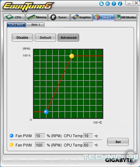

Stell den CPU-Lüfter im BIOS auf PWM (https://de.wikipedia.org/wiki/Pulsweitenmodulation) und auf "silent" dann wird er anhand der CPU Temperatur geregelt. Im Gigabyte Easytune 6 musst du dir einfach eine Lüfterkurve erstellen. Smart -> CPU-FAN -> Advanced, dann über die zweo Punke den Anstieg der Lüftergeschwindigkeit definieren. Musst bissl spielen wie es sich noch leise genug anhört. Dann z.B. den min. RPM Wert auf 25% setzen bis 50°C und den max. Wert auf 60% bei 80°C ...Mit einem Klick auf "set" setzt du die Einstellung.

Funktioniert Easy Tune nun bei dir oder übernimmt er bei "SET" nicht die Werte die du eingibts ?
Ich würd hier Werte von 25% Lüfterdrehzahl bis 20° reingeben den 25% sind absolut unhörbar und beim Maximum auch nur 80% bei 60°+ . Das hätte den Vorteil wenn er das übernimmt das auch die Differenz zwischen minimum und Maximum nicht so hoch ist.
Natürlich musst du in deinem System testen, ob die 80% Drehzahl unter Prime95 auch reichen. Eventuell könntest du da sogar noch auf 75% runtergehen als Maximum.
