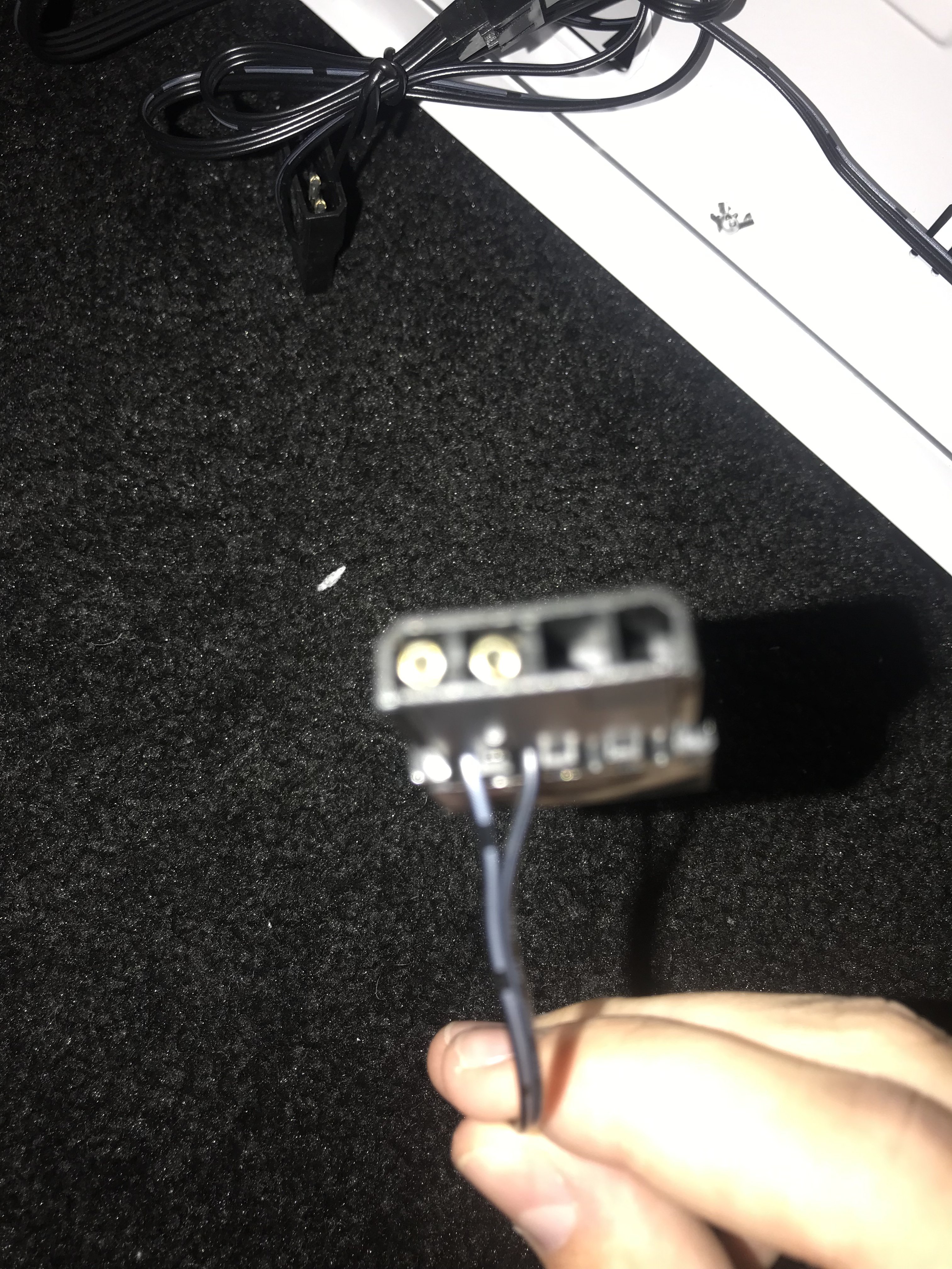

Wie kann ich meine 4 gehäuselüfter an mein Netzteil anbinden?

Welche Lüfter sind es denn?
Der Stecker ist molex..Das geht dann nur ungeregelt: volle power.
Willst du das wirklich?
Für das Corsair rm850 musste ein "peripheral" Kabel mit molex bei sein. Foto suche ich dir.
So sieht das aus: Corsair CP-8920193 Premium Sleeved "RMi-, RMx,- SF und Typ4 (Generation 3)-Serie" 4-Polig-Molex-Kabel schwarz https://www.amazon.de/dp/B01MXXES03/ref=cm_sw_r_cp_api_glt_i_CRS7ZYHC8DQ9ZD9JT936
Sonst.
Lieber Lüfter mit pwm, wie arctic p12 oder p14
Die kann man dann über das Mainboard anschließen und regeln.

mit nem Molex-stromanschluss, dein NT sollte 4 davon haben.
haben die lüfter etwa keine normalen anschlüsse? ganz oben auf dem foto kann man so einen erkennen (der ist an irgendwas angeschlossen). ich würde die dann ans MB anschließen.
sicher das du das willst, dann laufen die immer auf Vollast.Nico407x schrieb:und möchte dort meine 4 Gehäuse Lüfter anschließen
Ich würde die eher am Board anschließen, die Lüfter sollten dafür ja noch ein passenden Stecker mit dran haben.
ansonsten, wenn du die am Netzteil anschließen willst, dann mach das doch, das Netzteil hat sicherlich noch ein oder zwei Molex Stecker dafür.

die Lüfter haben doch noch einen zweiten Anschluss mit am Kabel, das ist der 3pin oder 4Pin Anschluss fürs Board, diesen steckt man auf freie 3 oder 4Pin FAN Anschlüsse auf dem Board, hat man da zu wenig, gibt es auch Y Kabel, so das man zwei Lüfter an einem Anschluss anstecken kann.Nico407x schrieb:weil ich nicht weiß wie ich sie ans MB anschließen kann.
Wenn man wüsste, welches Board du hast, könnte man dir auch sagen, wo du die anstecken sollt.
Aber immer nur eins von beiden, also entweder am Netzteil, oder am Board.
Am Netzteillaufen die halt immer unter Vollast, am Board, wenden sie geregelt

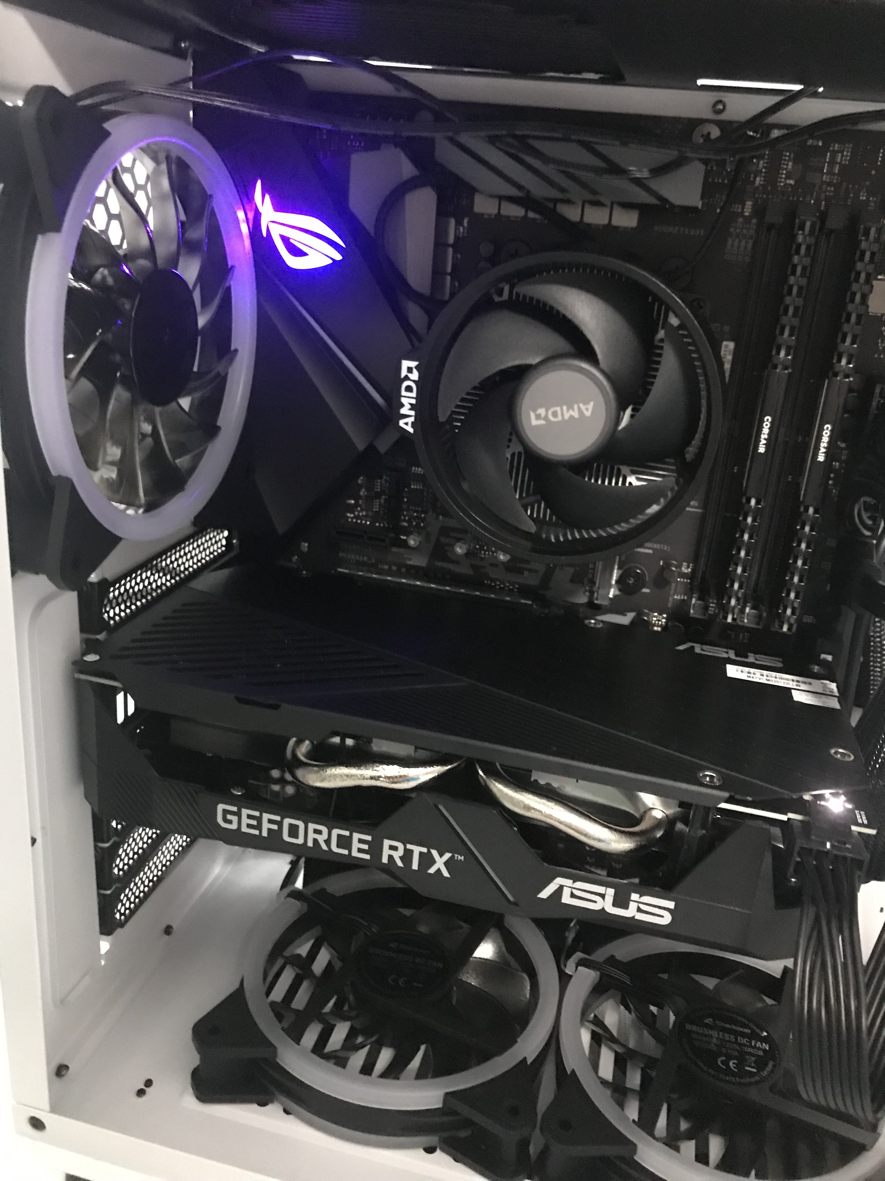

alle 6+2Pin Stromstecker vom Netzteil an der Grafikkarte angeschlossen?Nico407x schrieb:Jetzt ist bei meiner 2060 eine rote Lampe brim Stromanschluss aufgeleuchtet und es erscheint kein Bild.
Jo habe ich gerade gemacht. Jetzt leuchtet die Lampe weiß und die Lüfter, CPU kühler und der Lüfter der Grafikkarte drehen sich nicht mehr. Die led vom malnboard ist allerdings an. Bin leicht verwirrtbisy schrieb:alle 6+2Pin Stromstecker vom Netzteil an der Grafikkarte angeschlossen?
Mainboard: B450-F Gaming IIbisy schrieb:Gut wäre es, wenn du mal deine ganze Hardware auflistest.
Dann wären noch Bilder vom PC inneren gut, so das man mal alles sieht

Oben links am Board fehlt der 4+4Pin CPU Stromstecker.

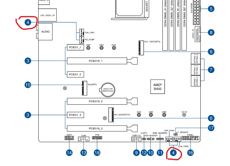

Hier an Nr 4 kannst übrigens deine Lüfter anschließen, wenn die nicht unter Vollast am Netzteil laufen sollen
Und du hast den falschen Stecker in die Grafikkarte gesteckt, das ist der 4+4pin für die CPU, der ist auch extra Beschriftet, weis nicht warum man auf die Idee kommt, ein Stecker wo CPU dran steht in ne Grafikkarte zu stecken.
In die Grafikkarte kommt ein 6+2 Pin Stecker, der ist mit VGA oder GPU beschriftet

Deshalb:Nico407x schrieb:Jetzt ist bei meiner 2060 eine rote Lampe brim Stromanschluss aufgeleuchtet und es erscheint kein Bild.
bisy schrieb:Und du hast den falschen Stecker in die Grafikkarte gesteckt, das ist der 4+4pin für die CPU
Ging nicht, der steckt schließlich schon woanders.[EyeLesS] schrieb:gleich auf dem ersten Bild fehlt ganz links oben der 8-pin CPU-Strom. Der muss auf jeden Fall noch dran.
