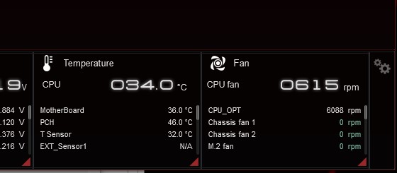

mein Problem, ich bekomme vom System keine Info über die Auslastung / RPM meiner Gehäuselüfter. Eine Angabe zu allen drei würde mir ja schon reichen, mir geht es nur darum die aktuelle Auslastung
im Verhältnis zur den Temperaturen zu sehen.
Ich nutze das Meshify S2 mit den drei standard Lüftern, welche über 3-Polige Stecker am Nexus+ Smart Hub hängen. Der Nexus Hub wiederum ist via 4-Poligen Stecker am Mainboard (ASUS Rog Strix Z390-E) am
Anschluss CHA-FAN2 angeschlossen. Heute habe ich gelesen, dass der Nexus+ via PWM angesteuert werden soll/muss, auch wenn Lüfter nur mit 3-Poligen Steckern angeschlossen sind. Habe dann im UEFI gesehen,
das der Ausgang CHA-FAN2 auf DC stand und habe dies dann aus PWM geändert.
Ergebnis, es ist sehr ruhig geworden und alle Temperaturen sind im grünen Bereich. Ich gehe mal davon aus, dass die Lüfter mit DC auf vollast liefen und nun eine Steuerung stattfindet. Soweit so gut.
Mein eigentliches Problem hat sich dennoch nicht gelöst, denn nach wie vor wird mir keine Auslastung RPM angezeigt, weder im UEFI noch AI Suite 3 noch HWInfo.
Hat jemand eine Idee wie ich zu einer Info zur Auslastung meiner Gehäuselüfter komme?
Im Anhang ein Bild vom AI Suite, Chassis fan 2 = 0 rpm [IMG]https://extreme.pcgameshardware.de/images/smilies/07%20sm_B-(.gif[/IMG]

Sofern ich das dann nicht ganz falsch verstehe, müsste dann doch zumindest unter dem Punkt Chassis fan 2 (siehe Anhängenden Screenshot im original Post) die Drehzahl von einem Lüfter (Referenzlüfter) zeigen. Was mir ja auch schon reichen würde.
Nein, weil der Hub die Drehzahl vom Lüfter auf Port 1 (unten rechts, ist 4Pin Anschluss) weitergibt und da hast du ja keinen Lüfter dran
Jetzt verstehe auch ich es 🤓 Super, ich danke dir!
