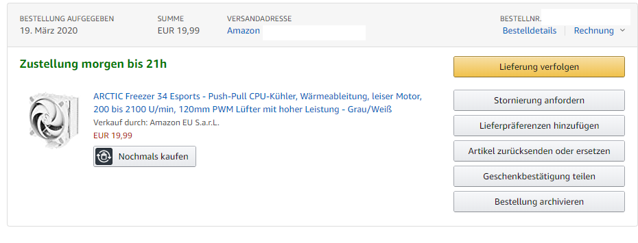

Klasse, und ich habe gerade für 19€ einen Artic 34 geschossen :D

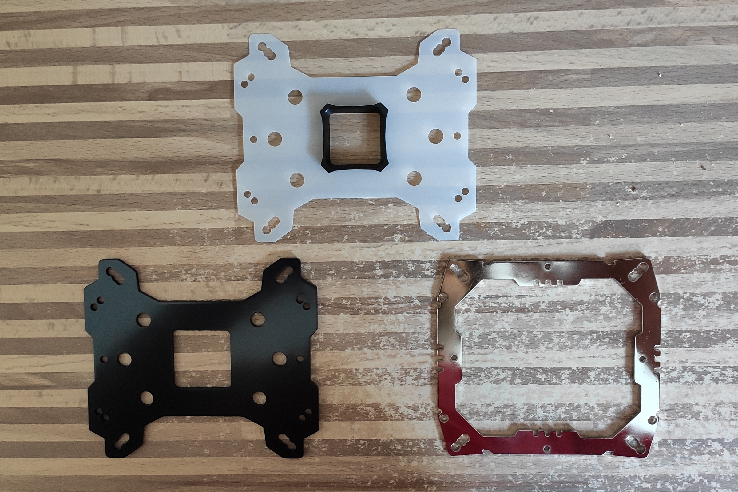

Ah ich brauche eure Hilfe ich habe das Kit bekommen aber der Ryzen 5 3600 ist doch viel größer als das kleine Viereck.
Ich habe "Kühler Zubehör Thermalright AM4 Kit Type A"
Ich habe diesen
von 2012 (Thermalright HR-02 Macho AMD und Intel ) und es steht, dass der noch im Zeitraum des Supports ist.
Äh.... Ich verstehe nicht genau was du meinst. Das was du bekommen hast ist die BACKPLATE. Die kommt hinter das Mainboard und ersetzt- falls vorhanden- die dort bisher montierte.
Darauf kommen dann die Schrauben und Abstandshalter, worauf dann der Kühler kommt..

@TheSystem Schau mal einen Post über dir, dort ist ein Foto.
Mehr ist nicht dabei. Du brauchst also noch die Original AMD Schrauben die beim Kühler dabei waren.

@TheSystem ja, die Aluminium/Metal Abstandshalter und Schrauben usw. von deinem alten System brauchst du noch, du bekommst nur die Platten die bei Hobojobo zu sehen sind.
Habe den Kühler gestern selber von meinem i5 3570k abgebaut und mit dem am4-Kit auf einem am4 Board befestigt.

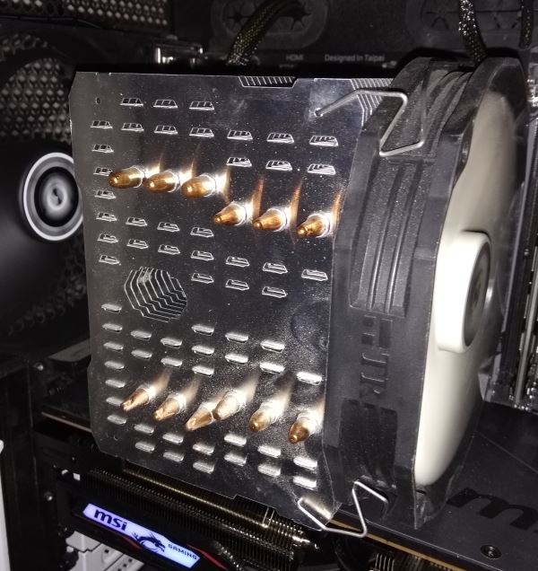

@TheSystem Ryzen 5 3600, wie soll sich da etwas drehen, die Backplate ist mit 4 Schrauben fest, die Heatpipes sind von einer Metallplatte ja umschlossen, die für mich flach ohne Wölbung aussieht und der Kühler ist mit 2 Schrauben befestigt.
Er rutscht halt etwas hin und her beim befestigen, aber wenn er fest ist, ist er fest, 2 Umzüge hat er auch mit dem i5 mitgemacht, auch wenn es bei der größe früher empfohlen wurde ihn zu entfernen beim Transport, weil er ist ja schon etwas "schwer/wuchtig". Ich habe ihn erst einmal 2013 festgeschraubt und letztes Wochenende zum ersten mal entfernt und halt auf dem Ryzen befestigt.
Ich kann mir halt vorstellen, dass die schrauben irgendwann durch sind wenn man den 10x wechselt, jemand sich nicht getraut hat ihn 1mm fester anzuziehen oder der Schraubenkopf schon rund ist und man muss ihn halt schon richtig ausrichten, also hin und her schieben, bis er mittig auf der CPU liegt.
Ja ist nicht der optimale Winkel zum fotografieren und unten zur Grafikkarte hin ist auch nicht mehr wirklich Platz, aber er liegt nicht auf und für mich ist er fest (bis jetzt ;))
Wegen den Temperaturen kann ich später mal schauen, auch wenn ich gefühlt immer zuviel Wärmeleitpaste auftrage.
