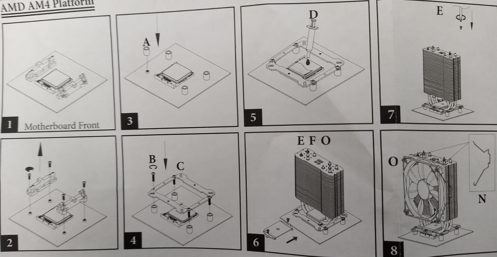

Vor einer Woche habe ich das Kit A bestellt, für meinen Macho HR-02. Da mein neues Mainboard allerdings gleich defekt war, musste ich auf ein neues warten.
Nun stehe ich hier und wollte den Macho anbauen, da fällt mir auf, dass mir 4 Löcher in der schwarzen Backplate fehlen...und im Kit war nur die "silberne" Platte für oben drauf bei.
Soll das so oder hat mir Fortknox was unvollständiges geschickt?
Eigentlich dachte ich, ich kann den schlechtem Prism Lüfter endlich in die Tonne kloppen, aber jetzt muss ich wieder ewig warten, bis alles da ist...und neue Paste brauche ich dann auch noch.
Nochmal, in deinem A Kit war keine neue, schwarze Backplate dabei?
Nein, auch diese Folie oder was man da in allen Videos sieht, nicht.
Es waren nur die obere Platte mit der großen Aussparung und den AM4 Löchern, sowie Schrauben und das eckige Kunststoffteil + Abstandshalter aus Kunststoff dabei.
Dann solltest du direkt bei FortKnox reklamieren und zurückschicken.
Ich habe hier ein vollständiges Typ A Kit, dass ich nicht verwenden konnte, weil meine Schrauben nicht gepasst haben (Thermalright Archon 1st gen). Wenn du mir ne PN mit deinen Adressdaten schickst, sende ich dir das gleich zu. Ich hab allerdings versucht die Bohrungen zu vergrößern, bin aber gescheitert. Sollte dir also nichts ausmachen, dass es ein wenig "angebohrt" aussieht. Backplate ist aber voll funktionsfähig.
Für alle anderen die hier auf den Thread stoßen, ich habe auch noch ein Typ B Kit kostenlos abzugeben, ohne Beschädigungen.
Man, die Antworten ja schnell bei Fortknox!
wir erhalten das Kit so vom Hersteller. In der aktuell gültigen Version
ist die Backplate nicht dabei.
Hier wird die original Backplate des Mainboards benutzt.
Anbei eine Anleitung zur Montage.
Die Anleitung ist im Anhang. Ich Versuch das Mal.
@Xelx, ich komm darauf zurück, wenn das mit der normalen Backplate nicht klappt, danke!

Interessant, dass die Kits tatsächlich weiterentwickelt werden :-D
Scheint auch zu klappen.
