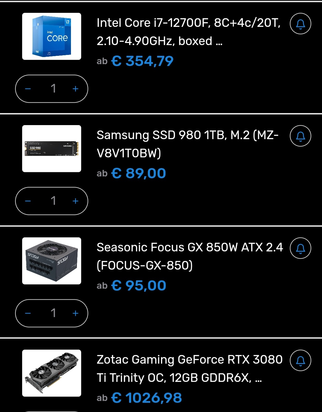

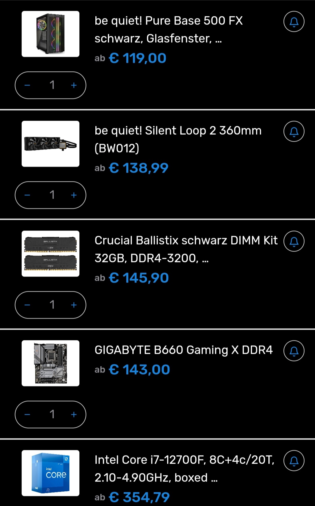

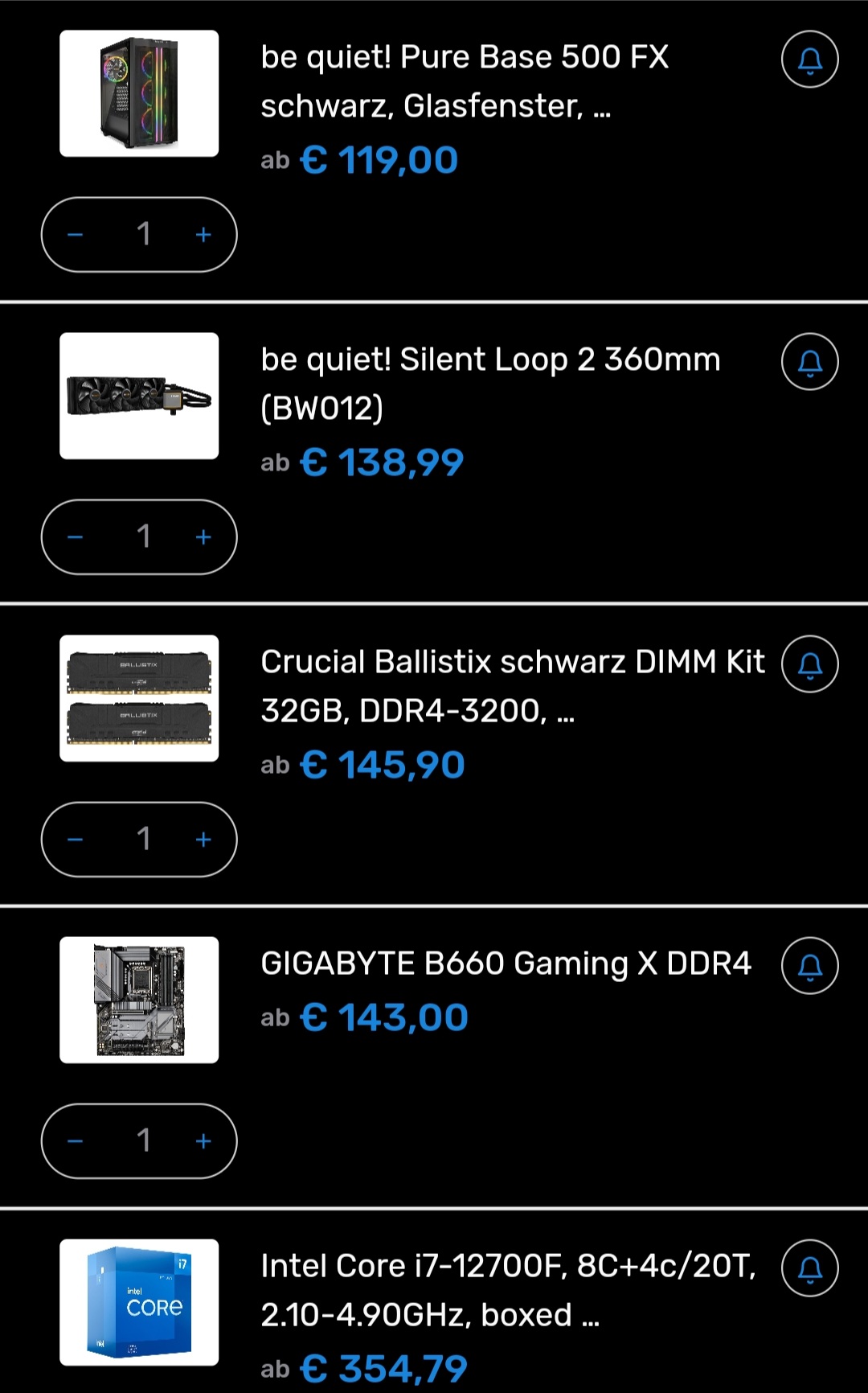

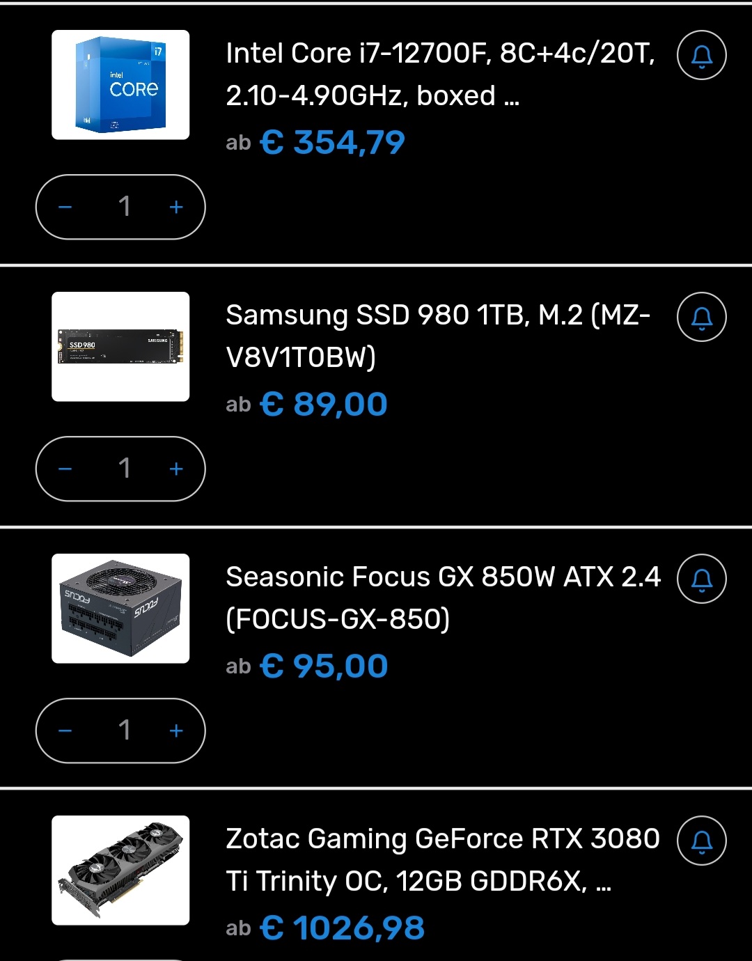

Bist du sicher das du auf einen Fertig PC gehen willst ?
Hier mal eine Beispielkonfiguration im selben Preisbereich:
Hier ist keine AMD sondern Intel CPU verbaut. Wenn du lieber AMD möchtest ist das ja deine Entscheidung. Ich bin jedenfalls der Meinung das der 12700F die bessere Wahl ist. Aber natürlich bekommst du auf seitens AMD einen sparsameren Prozessor.
Wenn es nun doch einer der beiden Fertig PCs sein soll würde ich die erste Konfiguration nehmen da diese einen besseren Prozessor verbaut hat. Aber ob du die 3080 oder 6800XT kommt ganz aus Spiel drauf an. Da solltest du dir am besten ein paar Benchmarks anschauen auf Computerbase oder PCGamesHardware findest du gute Benchmarkvergleiche. Vielleicht kommst du ja auch nochmal auf meine Konfiguration zurück :)
MfG
Reaktionen: Artropan und GedoAli
