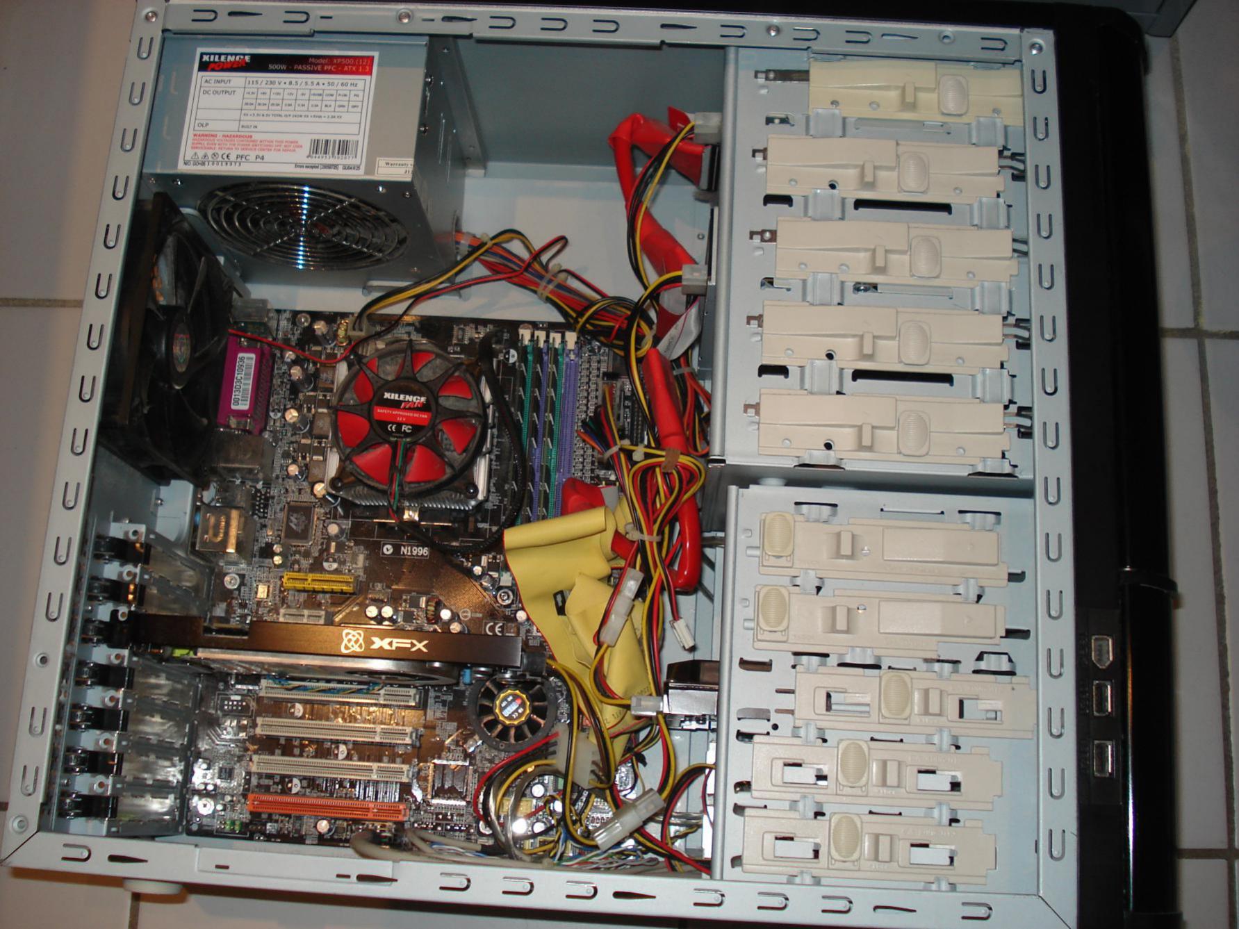

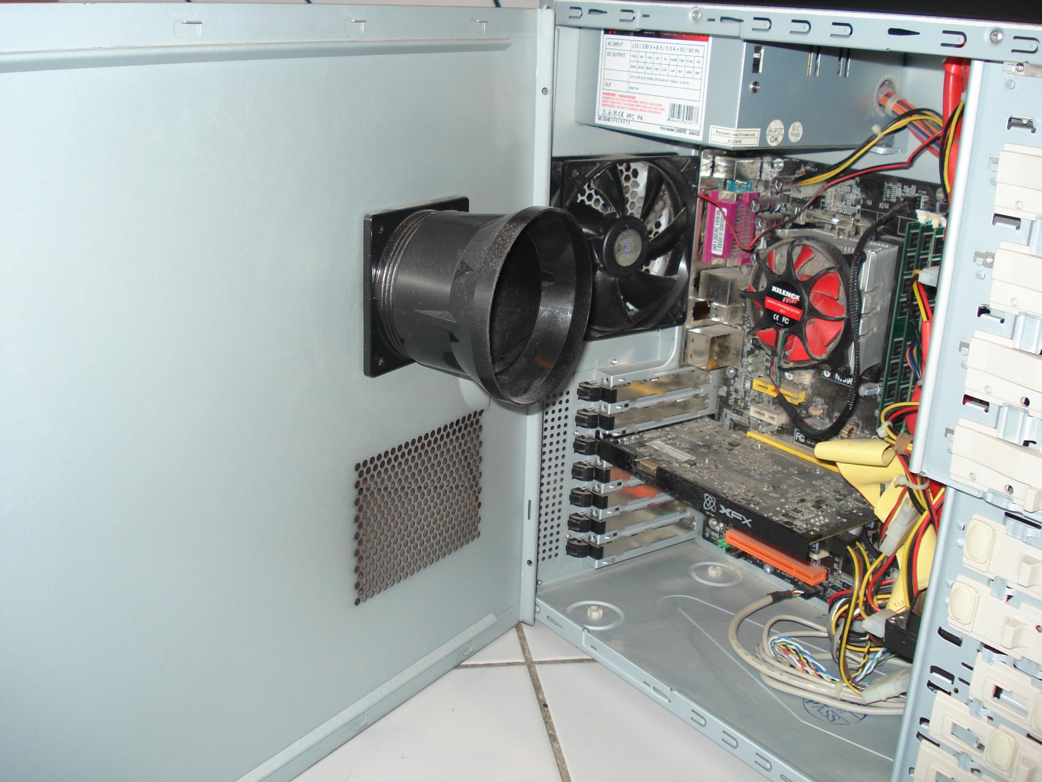

ich wollte mein System aufrüsten und frage mich, ob die aktuelle Kühlung dafür ausreicht. Einbauen wollte ich einen AMD Athlon II X4 640 und später noch eine HD 6850.
Ich habe bisher nur hinten einen Lüfter. Von dem Gehäuse her könnte ich an der Seite noch einen Lüfter einbauen. Ich kenne mich mit der Kühlung überhaupt nicht aus, bisher hat es immer so funktioniert. Wäre euch echt dankbar für Hilfe.

Lautstärke ist dir anscheint egal?!
Ich würde mir die Hardware kaufen die du im Auge hast, das sollte passen wenn nicht kann man immer noch kaufen.
Ich würde aber die Kabel ein wenig schöner verlegen und mal Staub "wischen".
Grundsätzlich wäre ein bisschen Kabelmanagement nicht schlecht und ggf. dann hier den zweiten Lüfter einzubauen! Zudem würde ich einen guten CPU Lüfter einbauen! Top wäre natürlich ein neues Gehäuse mit gutem Airflow.
Zunächst wäre interessant zu wissen, ob du das NT weiter verwendest und wenn ja, wie die genaue Typenbezeichnung lautet. Da steht nämlich "Xilence" drauf, was nicht gerade ein Garant für Qualität ist.
Der Lüfter hinten am Gehäuse ist schonmal gut, der sollte heraus blasen. Ist vorne vor dem Festplattenkäfig noch Platz? Da kann auch noch einer hin, hineinblasend. Das sollte dann reichen. Und für die neue CPU sollte natürlich auch ein passender Kühler her, am besten ein Towerkühler (sofern der passt, wie Breit ist das Gehäuse?). Daraus würde sich ein guter Luftstrom von vorne nach hinten raus ergeben, einen Lüfter im Seitenteil würde ich dann nicht einbauen. Der stört m.E. den Strom und ist bei 2 Gehäuselüftern auch nicht unbedingt nötig.
Und ab und zu mal entstauben, damit die Lüfter frei bleiben und ihre volle Leistung bringen.

Ich habe den Rechner damals als Komplettsystem gekauft und musste feststellen, dass die dort wirklich schlechte Arbeit geleistet haben. Ich werde neben Mainboard, CPU, Ram, Festplatte auch das Netzteil austauschen, dann werde ich auch die Kabel besser verlegen. ;) Ihr habt Recht, sieht wirklich fürchterlich aus.
Staub ist mittlerweile auch abgesaugt. ;)

Vorne ist leider keine Öffnung am Gehäuse, daher kann ich von Vorne keine Luft reinströmen lassen. Ich hatte bisher eigentlich immer gelesen, dass der mitgelieferte Kühler vom Athlon II X4 640 ausreichen würde und ich keinen extra CPU Lüfter benötigen würde.

Der Boxed Kühler wird schon reichen. Mir war er aber zu laut und zu schwach. Die Frage war eben, wie man am Besten kühlt ;)
Dann würde ich folgende Optionen festhalten:
- du nimmst den Boxed Kühler: zusätzlich zum Lüfter hinten noch einen ins Seitenteil
- du entscheidest dich für einen Towerkühler: dann sollte der hintere reichen

Wenn ich an der Seite einen Lüfter einbaue, dann wahrscheinlich einer der Luft reinströmen lässt oder? Wie schnell sollte sich dieser Lüfter drehen?

Der Lüfter im Seitenteil sollte reinblasen. Wie schnell hängt davon ab was du möchtest, gute Kühlung = laut oder wenig Luftdurchsatz = leise. Ein langsam drehender Lüfter sollte aber bereits genügen.
