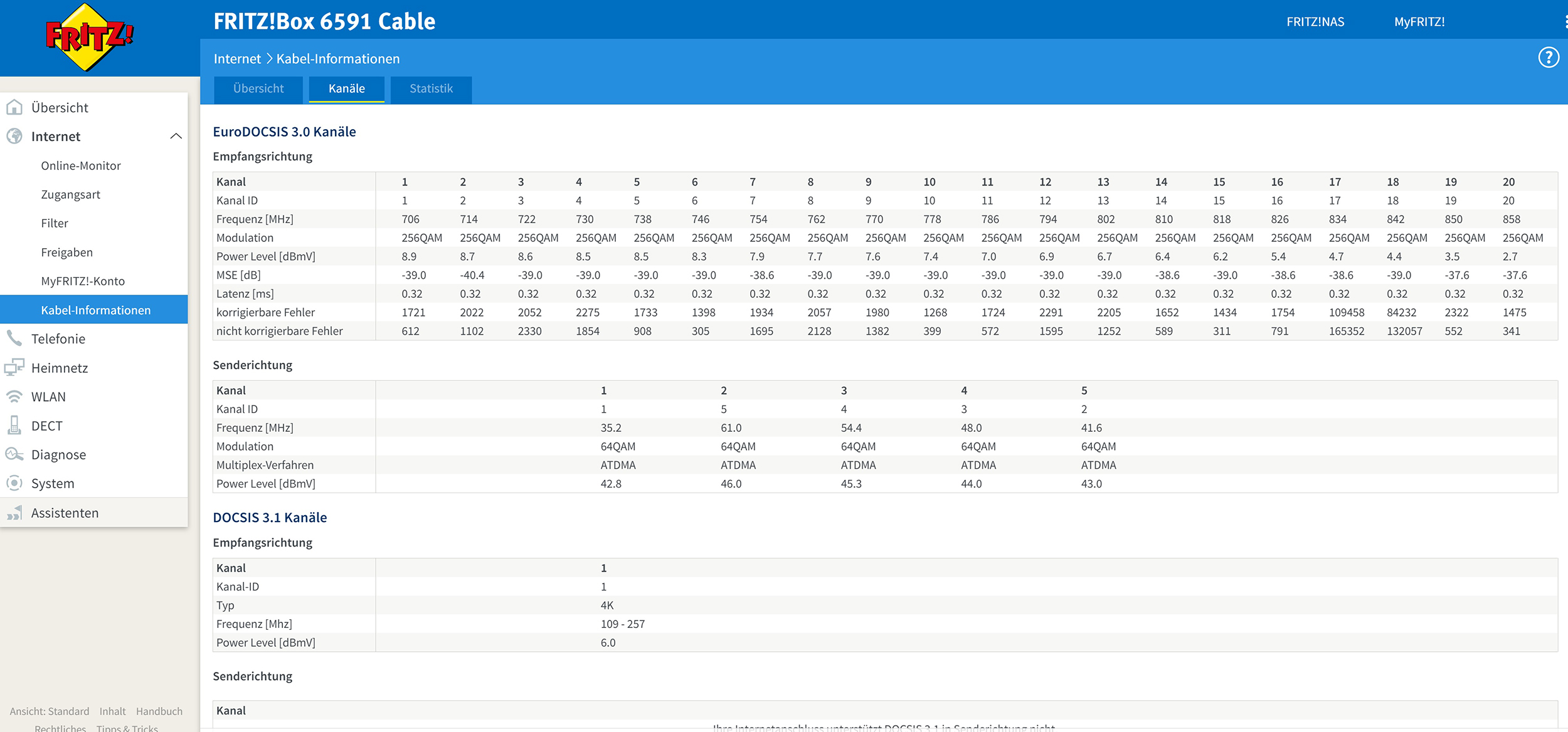

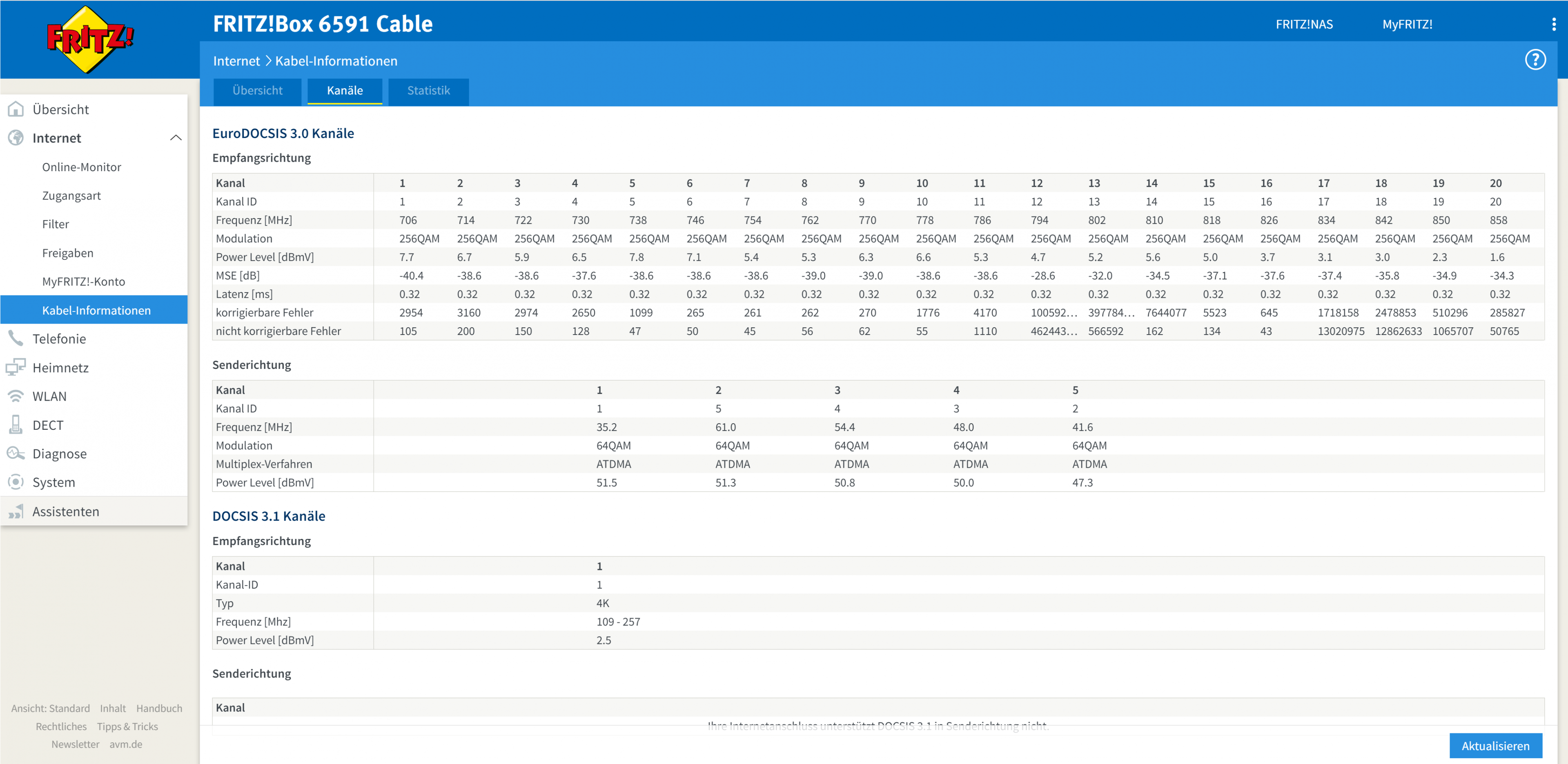

NighteeeeeY schrieb:
Code:
Empfangsrichtung
Kanal
Kanal ID
Frequenz [MHz]
Modulation
Power Level [dBmV]
MSE [dB]
Latenz [ms]
korrigierbare Fehler
nicht korrigierbare Fehler
1    2    3    4    5    6    7    8    9    10    11    12    13    14    15    16    17    18    19    20
     706    714    722    730    738    746    754    762    770    778    786    794    802    810    818    826    834    842    850    858
     256QAM    256QAM    256QAM    256QAM    256QAM    256QAM    256QAM    256QAM    256QAM    256QAM    256QAM    256QAM    256QAM    256QAM    256QAM    256QAM    256QAM    256QAM    256QAM    256QAM
     7.7    6.7    6.0    6.5    7.8    7.1    5.3    5.2    6.3    6.6    5.3    4.6    5.3    5.6    5.0    3.7    3.2    3.0    2.3    1.6
     -40.4    -38.6    -38.6    -38.6    -38.6    -39.0    -38.6    -39.0    -39.0    -39.0    -38.6    -24.4    -29.1    -34.0    -37.6    -37.6    -37.4    -35.4    -34.3    -33.8
     0.32    0.32    0.32    0.32    0.32    0.32    0.32    0.32    0.32    0.32    0.32    0.32    0.32    0.32    0.32    0.32    0.32    0.32    0.32    0.32
     2860    3077    2898    2574    1017    153    155    162    169    1677    4041    300936758    153848925    2059919    2358    467    115828    172416    47256    65148
     61    159    105    76    0    0    0    0    0    6    1059    230404179    464466    83    97    0    1425509    1196435    180405    30735
Senderichtung
Kanal
Kanal ID
Frequenz [MHz]
Modulation
Multiplex-Verfahren
Power Level [dBmV]
1    2    3    4    5
     1    5    4    3    2
     35.2    61.0    54.4    48.0    41.6
     64QAM    64QAM    64QAM    64QAM    64QAM
     ATDMA    ATDMA    ATDMA    ATDMA    ATDMA
     51.5    51.5    50.8    50.3    47.5
DOCSIS 3.1 Kanäle
Empfangsrichtung
Kanal
Kanal-ID
Typ
Frequenz [Mhz]
Power Level [dBmV]
Kanal    1
Kanal-ID    1
Typ    4K
Frequenz [Mhz]    109 - 257
Power Level [dBmV]    2.7
Senderichtung
Kanal
Ihre Internetanschluss unterstützt DOCSIS 3.1 in Senderichtung nicht.
Konstant bei 40 dB (oder -40).

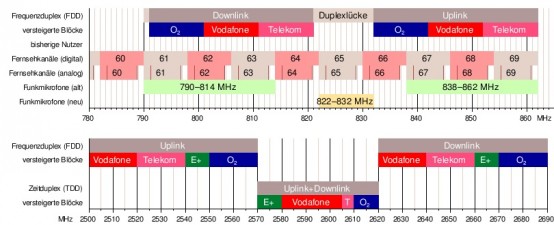

Du hast LTE Einstrahlung ;) Einmal Hausnetz bitte "abdichten" und Kabel/Stecker tauschen.
Hi,
der MSE Pegel fällt auf den LTE Frequenzen ab. Dies spricht für ein marodes/defektes Hausnetz/ungenügende Schirmung.
Wie genau stell ich das an? Oder war das ein Scherz, dass ich was tun kann?
:confused_alt:

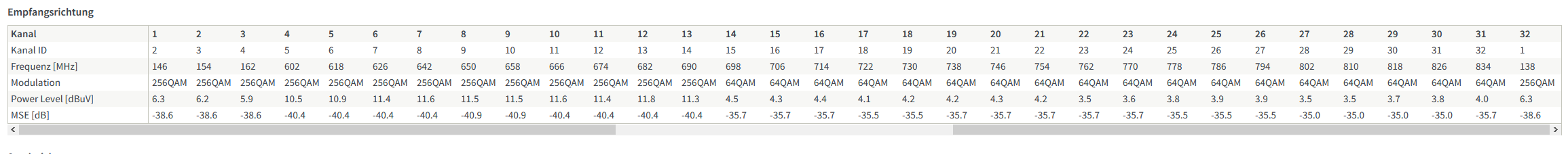

1&1 Festnetz
Hier mal wie meine Kanäle aussehen.

Hi,
wenn es sich um ein Mietshaus handelt, muss der Vermieter ran. Dieser muss das Koaxialnetz im Haus dann durch einen Techniker prüfen und ggf. an den betroffenen Stellen austauschen lassen.
Reaktionen: nighteeeeey

Also jetzt seh ich auch dass bei 800 MHz irgendwas nicht stimmt. Aber auch die unkorrigierbaren Fehler am Ende des Signals.
Außerdem was ist mit dem DOCSIS 3.1 Signal? Ist das korrekt? Sieht mir auch etwas wenig aus?
Warum hast Du "nur" 20 Kanäle und ich 32?
Ich hab 18 Kanäle die 64QAM moduliert sind, Du keinen. Dafür sind Deine 20 256QAM und ich hab nur 14 davon. Hmm.. hab ich zu wenig Ahnung von.
