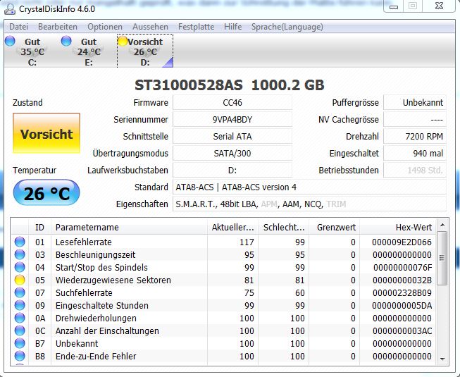

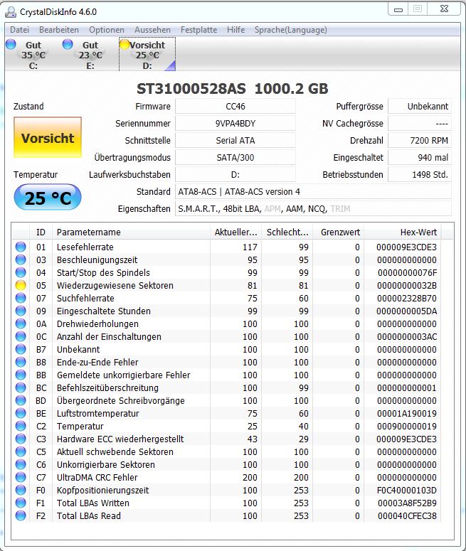

Ach bitte, kannst Du das CDI-Fenster soweit nach unten vergrößern, dass man alle Werte sieht? (und stattdessen reinstellen)
Sorry, habe den Scrollbalken gar nicht bemerkt, aber da steht aber auch nichts kritisches mehr.

Ich hab nirgendwo von gelesen, dass die für ausgelagerte Sektoren verantwortlich gewesen wäre. Hast Du 'nen Link von so einem Fall? Schlechte Performance/langsamer Datentransfer und ähnliche Spässe schon, aber das trifft ja hier nicht zu.
01/07/C3 erbärmlich, und 05 steuert dem Abgrund zu. Bis auf diese Kleinigkeiten ist die Platte einstweilen noch intakt.
