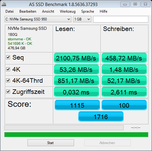

Hey danke, habe AS SSD nun verwendet und komme beim SEQ Schreiben nur auf 36,1! Woran kann das liegen? Schreiben ist so in etwa bei 2200.

Mach doch mal nen Screenshot von AS-SSD wenn der Benchmark durchgelaufen ist und hänge ihn im nächsten Beitrag mit an.
Auch nenne uns die verbaute Hardware.
Hallo danke nochmal. Nun sieht es schon besser aus aber es sollte trotzdem höher sein oder nicht?
Bitte um Auskunft. Danke lg Nussi :)
Oh nein der Treiber ist nicht Installiert. Sorry habe die Hardware vergessen.

Nun funktionierts.. Danke dem treiber.. Vielen dank!
https://gyazo.com/4935e878a4c336908a60666c44769097
Und wenn Du sehen willst was sie kann, denn nimm mal CrystalDiskMark, denn die Zugriffe bei AS-SSD sind zu kurz um die volle Leserate zu erzielen.
