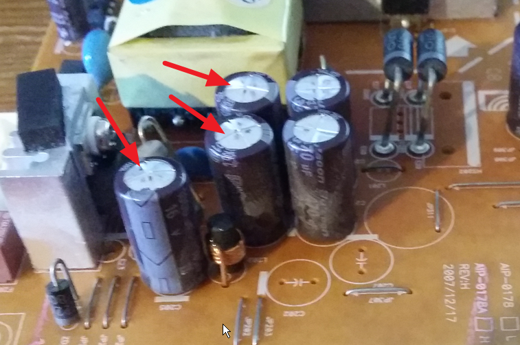

Ein Strommessgerät dürfte von Vorteil sein. Kondensator kaputt klingt wahrscheinlich. Einfach mal inspizieren und durchmessen.
Der Fachmann würde alle Elkos auslöten & neue verbauen. Der Bastellaie würde diese drei tauschen, da dort augenscheinlich die Elkos bereits schon gewölbt sind (nicht mehr flach/geschlossen)

Die Kondensatoren sehen eigentlich alle noch gut aus, auf den Bildern ist jedenfalls keine Wölbung nach oben zu erkennen.
Auf Bild 2 ist eine Schmelzsicherung zu sehen, vielleicht ist die ja nur durchgebrannt.

Ich rede nicht von einem externen Netzteil (der Monitor hat gar keines), sondern von der Platine (siehe Bilder). Da sollte ja nichts passieren?
Die 3 sind tatsächlich leicht / minimal gewölbt? Sprich da messen ob eine Spannung anliegt und ggf. über Löten austauschen?
