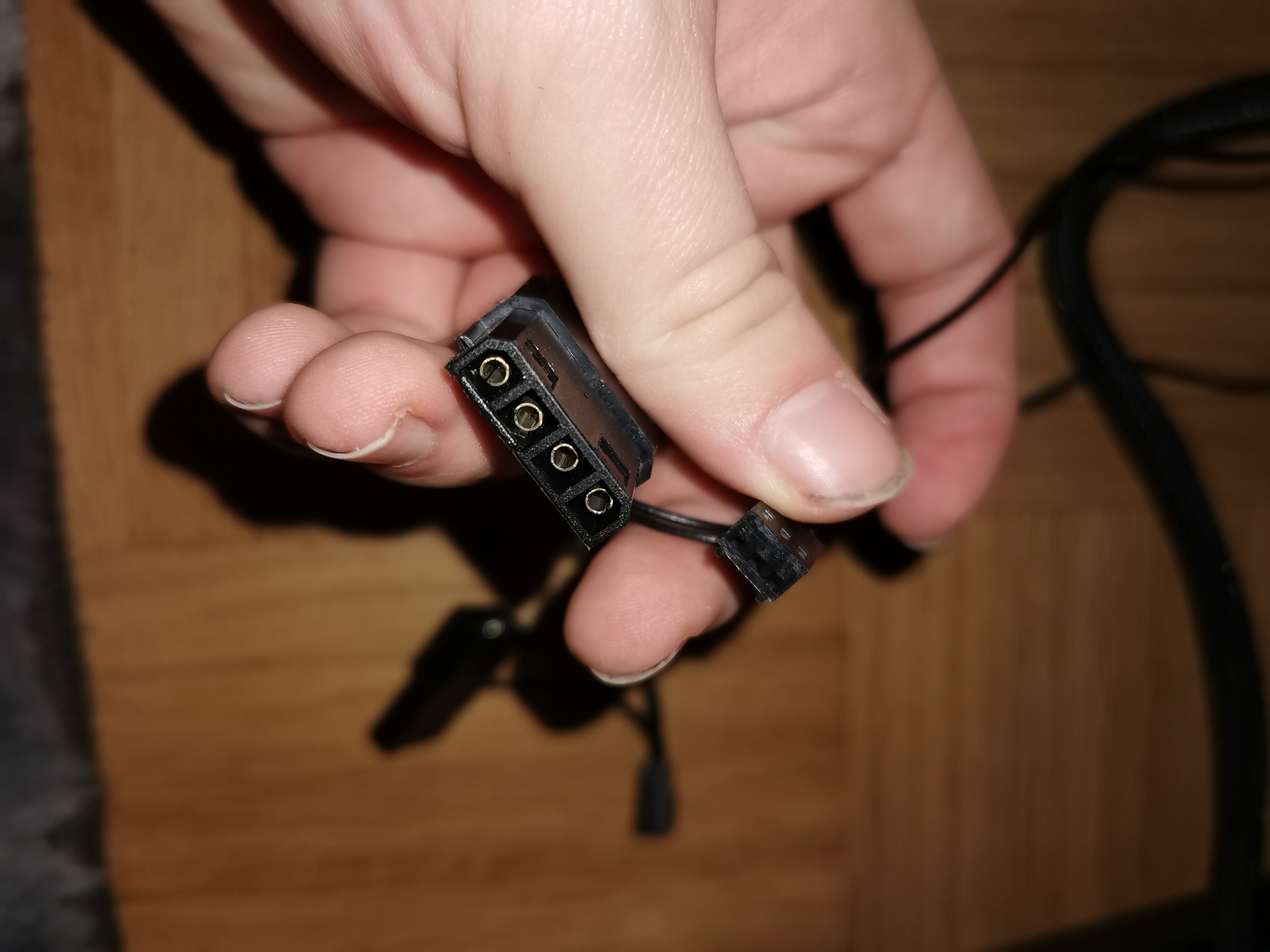

Ich baue gerade einen PC für meine Eltern zusammen und bin auf ein Problem gestoßen. Die Lüfter haben zwei Anschlüsse. Der SYS_Fan Anschluss hat 4 Pins, der Lüfter nur 3. Außerdem hat der Lüfter noch einen HD(?) - Anschluss, welchen ich am Netzteil anschließen könnte. Welchen soll ich verwenden?
Das hier ist das Gehäuse:

am netzteil. somit unregelbar. immer 100%.
Reaktionen: Prage
3pin Luefter kannst du an 4pin Anschluesse auf dem Mainboard anschliessen.
Wenn du ihn ueber den MOLEX Anschluss ans Netzteil haengst wird er ungeregelt auf 100% laufen.
@whats4
quatsch - da ist doch AUCH ein 3pin dabei.
Geht auch an ein 4Pin Anschluss am Board.
Muss per Spannung (Voltage) geregelt werden

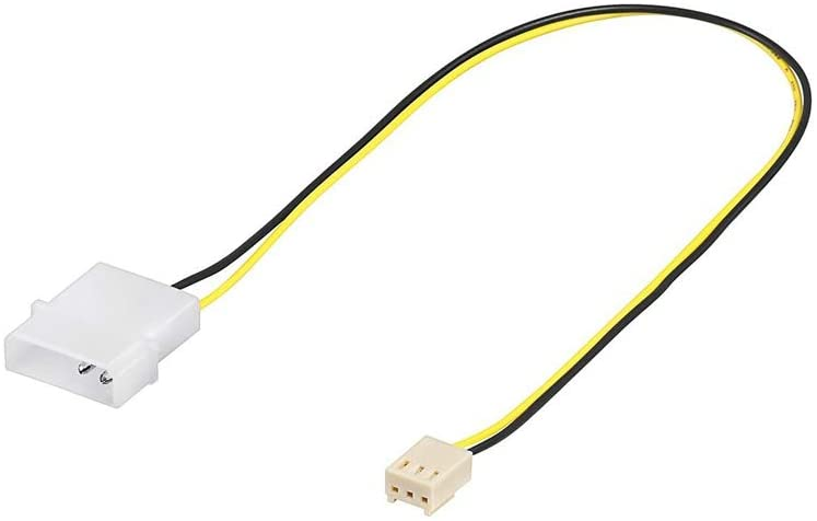

ans Netzteil direkt mit solch einem Kabel das vom Netzteil kommt
4-Polig-Molex-Kabel
oder aufs Mainboard per Adapter
Lüfter Adapterkabel (3-polig Stecker auf 4-polig Stecker)

Sieht man doch auf dem Bild, da sind beide Anschlüsse in der Hand.
@TE
Also, einfach mit dem 3pin auf dem Mainboard anschließen und gut ist.
Reaktionen: Prage und RaptorTP
@TE
Was soll ich dann mit dem Molex Kabel machen? Baumelt das dann einfach nur daneben rum?
Ja, am besten mit einem Kabelbinder irgendwo festmachen, nicht dass es nachher störende Geräusche verursacht weil der so im Airflow rumbaumelt ;)
