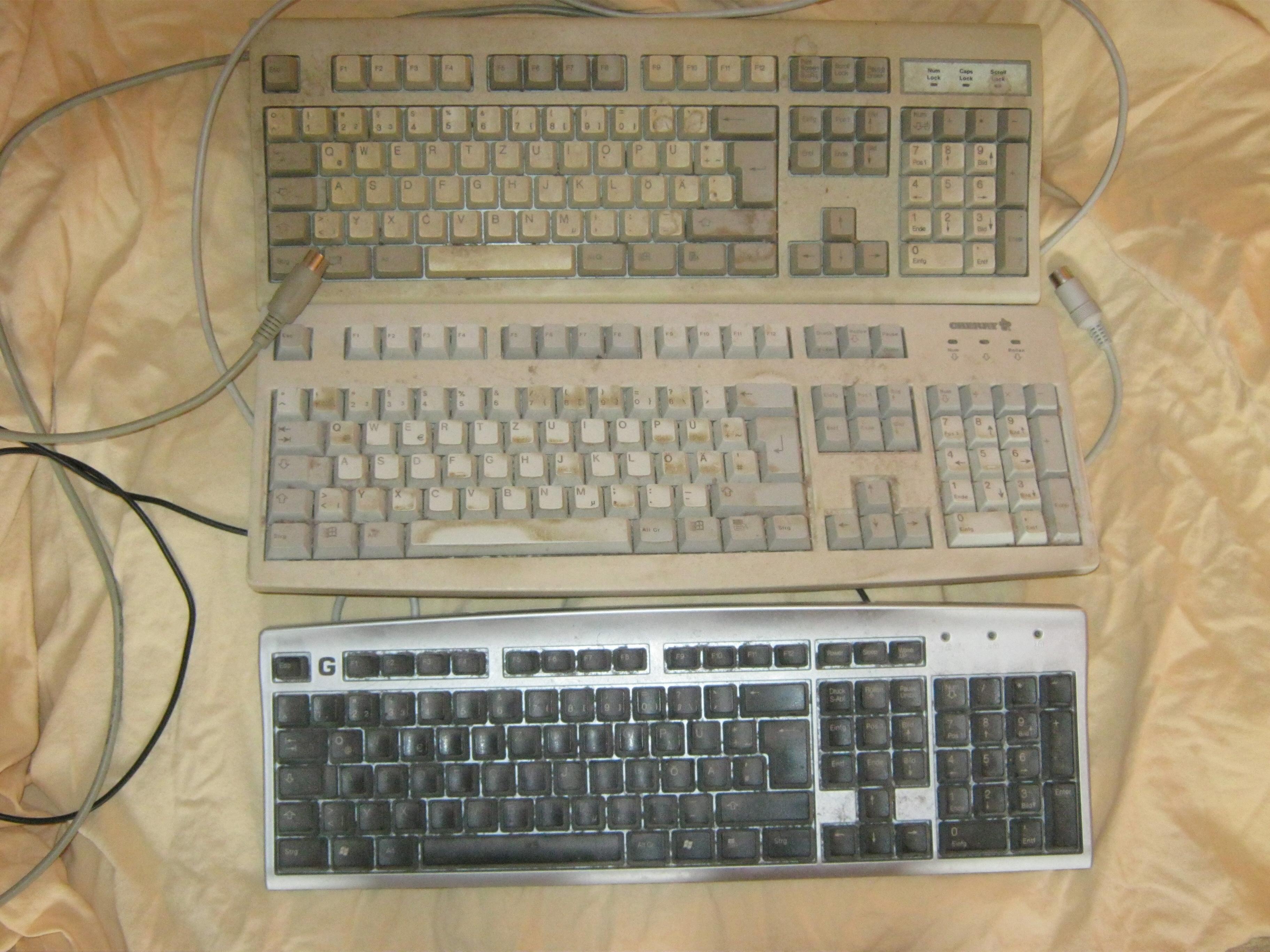

frankkl
Aber die "Suppe" ist dann ja immer noch unter den Tasten drunter.
Also das heißt alles Tasten raus und ab in den Geschirrspüler damit?
Gruß
fLo
Die Tasten, ja. Danach sorgfältig trocknen (lassen).
