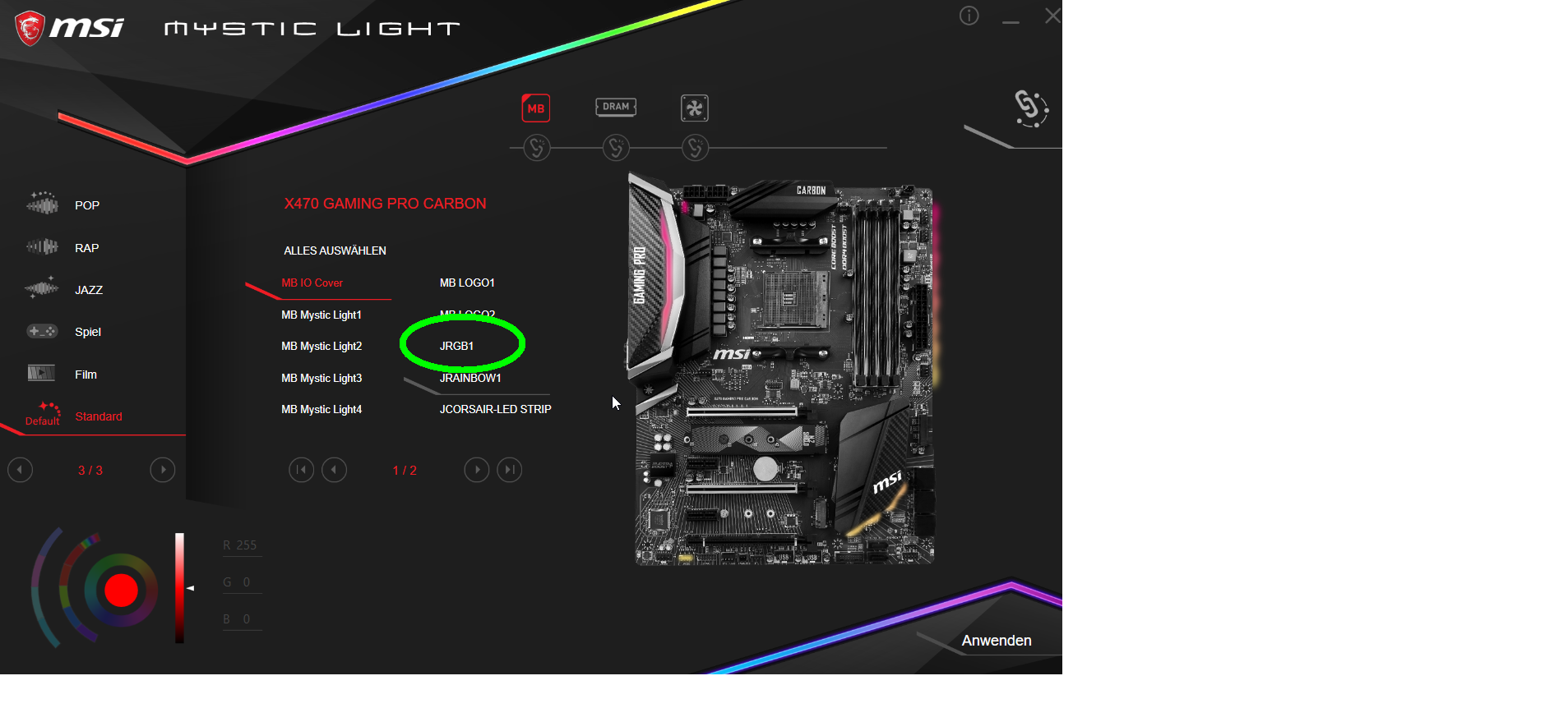

Bei mir wird der Kühler angezeigt, du kannst aber im Bereich "Mainboard" den JRGB1 separat ansteueren.
Versuch das mal.
