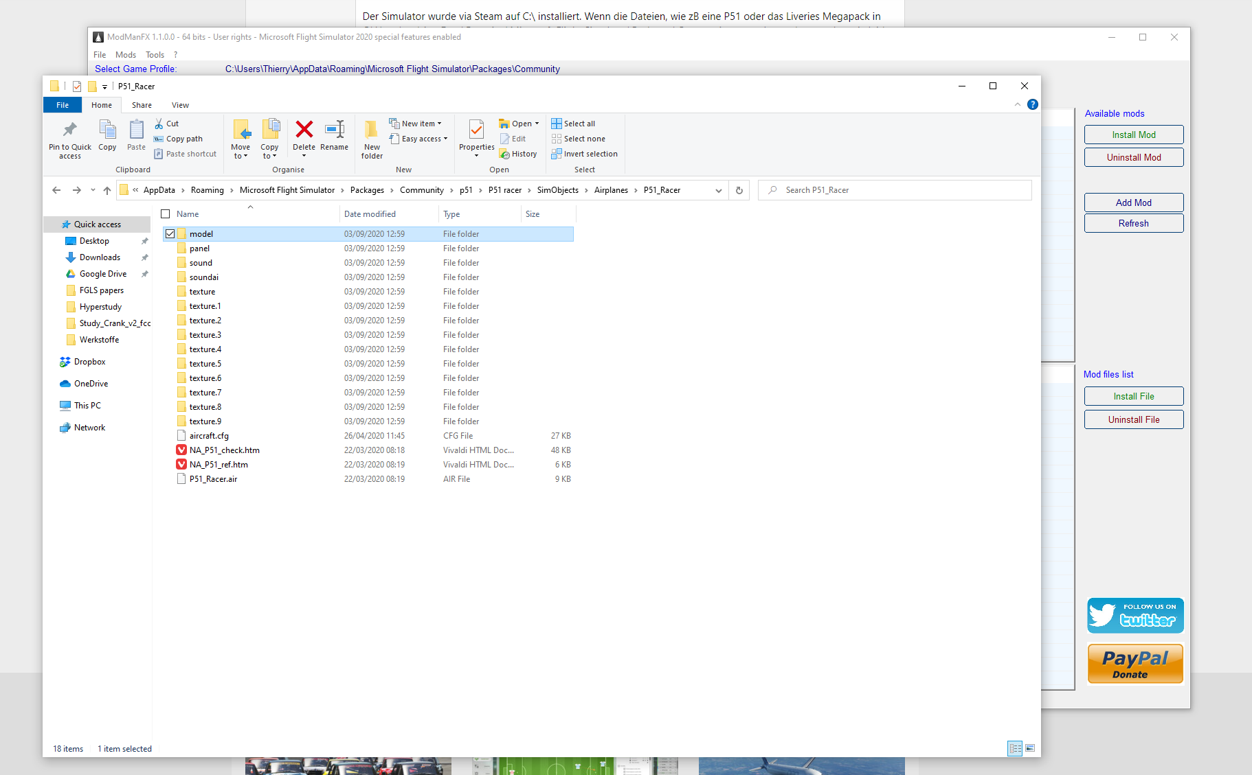

den Installationspfad habe ich (wenn ich mich recht entsinne) nicht geändert, da C:\ die einzige SSD mit genügend Platz in meinem System war. Der größte Ordner ist der in Appdata\Roaming, der ganze FS-Ordner in Steam ist etwa 6Gb groß. Mich dünkt, dass die Dateien noch in zu vielen Unterordnern stecken, Müssen die eigentlichen Dateien vielleicht in der Orderhierarchie hochgeschubst werden? Im Anhang ist zB der Ordner der P51.

Müs Lee schrieb:
C:\Users\xxx\AppData\Roaming\Microsoft Flight Simulator\Packages\Community
Nicht Steam und nicht M$ offizielle Mods, also alle anderen normalerweise da rein, mit EINEM Unterordner PRO Mod und darin natürlich entpackt.
Dein Screen ist da schon fast richtig. Schau doch einfach die Struktur der offiziellen Packs, genau so muss es dann aussehen:
"Installationspfad des Spieles (nicht des Launchers!)" .....
...Packages\Community\P51_Racer
...Packages\Community\Flugzeug_B
...Packages\Community\Flugzeug_C
...Packages\Community\Airport_A
...Packages\Community\Airport_B
...Packages\Community\Asset_A
...Packages\Community\Asset_B
usw. usw.

@Blackland Das hat jetzt funktioniert, danke für den Hinweis :daumen: Lediglich die F18 will noch nicht so ganz, aber das wird noch.

Moin, wie im ersten Post geschrieben, hatte ich das schon versucht. Tatsächlich muss man nur die Anleitungen wortwörtlich nehmen und die gepackten Dateien direkt ins richtige Verzeichnis entpacken. Ich hab die immer noch auf dem Desktop zwischengelagert und dann erst rübergeschaufelt, das hat dem FS wohl aufgrund der Struktur/Benennung nicht geschmeckt.
