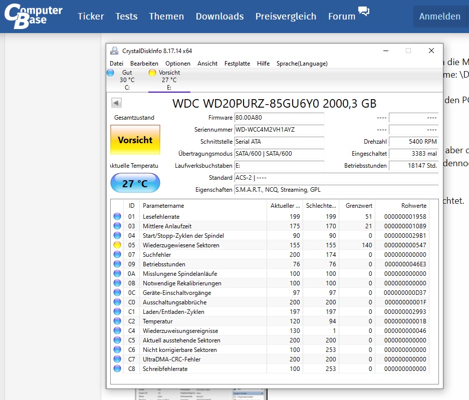

Hallo, ich vermute meine Festplatte hat einen Knacks.
Ich kann manchmal nicht auf bestimmte Ordner zugreifen, es werden E/A Fehler in der Ereignisanzeigegemeldet und beim Neustarten überprüft das BIOS manchmal die Festplatte.

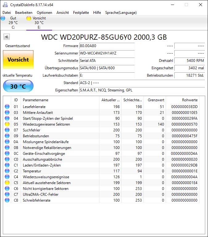

Ich habe mal von Crystaldisk einen Screenshot gemacht, dann chkdsk /f /r ausgeführt (hierbei hängt Phase 5), und dann nochmal einen Screenshot von Crystaldisk.
Kann ich die HDD noch reparieren?

Fall für den Elektroschrott, leider.
Reaktionen: Sebbi, R O G E R, Compifreund und eine weitere Person
Man repariert keine Festplatten man tauscht diese aus.
Reaktionen: Compifreund und Sir_Sascha
Wie willst Du denn eine Platte 'reparieren' bei der Sektoren nicht mehr lesbar sind ?
Bei den 'nur' 2TB würde ich gleich eine SSD nehmen.
da bleibt nur noch, so schnell wie möglich ein Backup der Daten zu machen und sich eine neue HDD zu besorgen.
