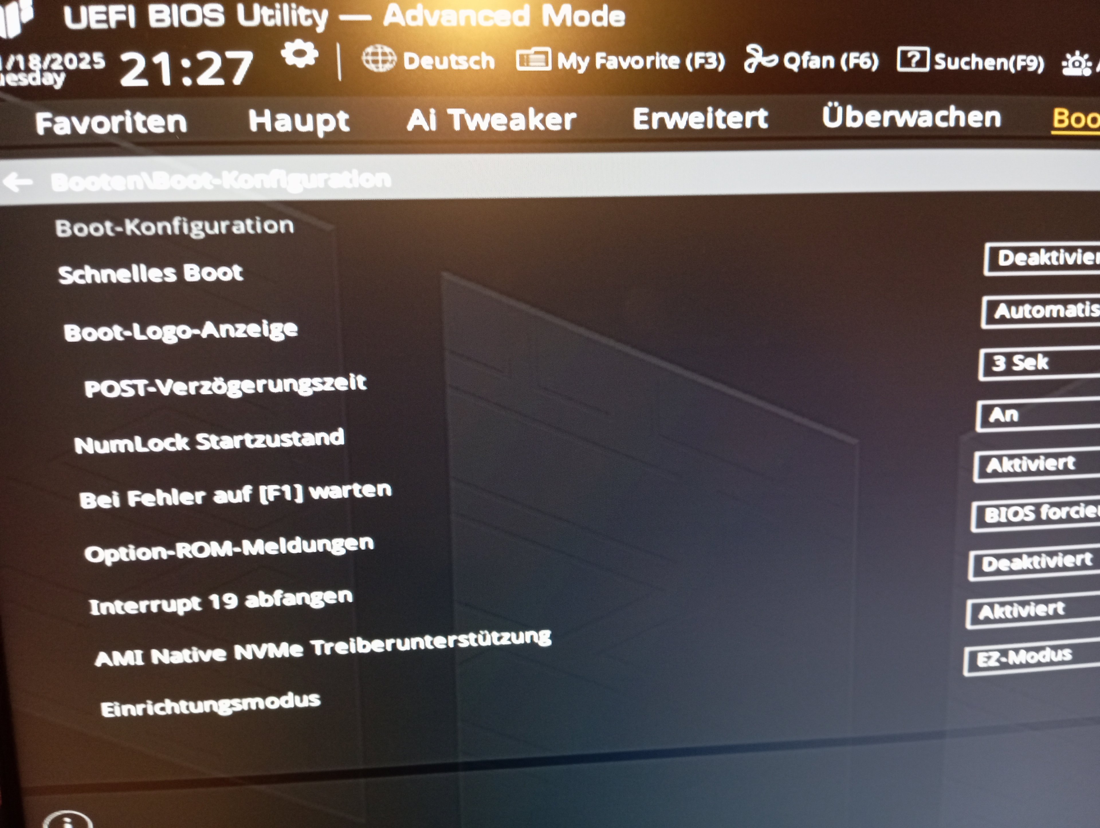

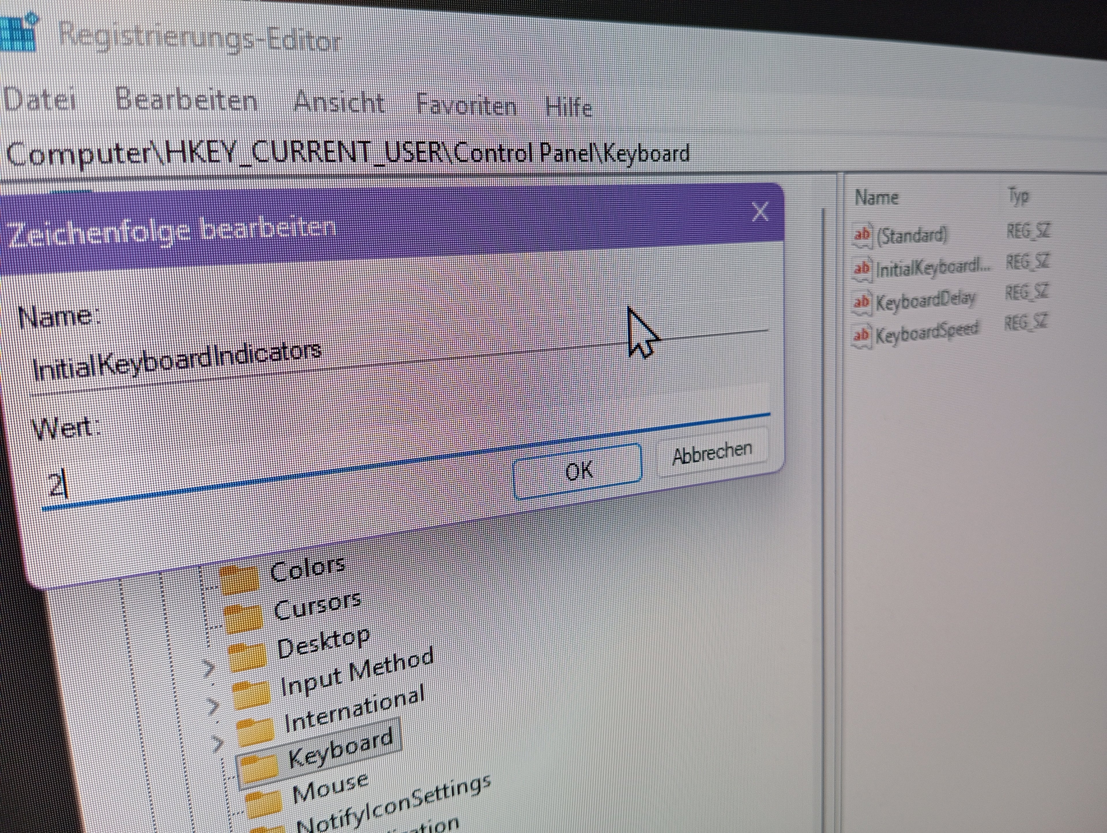

In der tat, ich hĂ€tte gerne einen aktivierten Ziffernblock nach dem booten (fĂŒr die Anmeldung). Habe schon mit BIOS probiert und registery auch, ohne Erfolg .

Im Bios mal nach sowas schauen wie
"Boot up Numlock", "Keyboardstate" oder "Numlock State" oder Àhnlichen schauen.
Möglicherweise gibts die Funktion bei dir aber nicht, da hilft dann die Registry wie hier verlinkt.
Das mit der Registry funktioniert bei aktivem Fastboot laut meinen recherchen aber nicht so richtig.

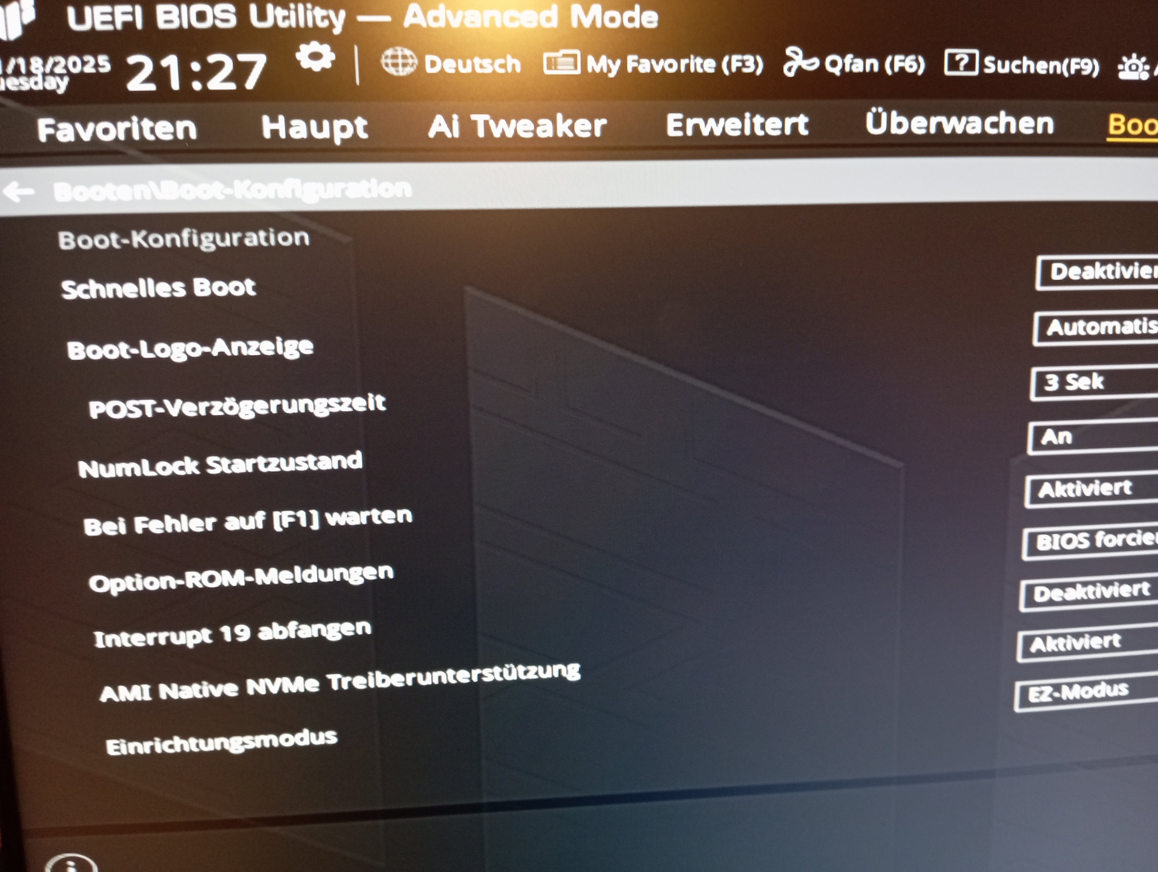

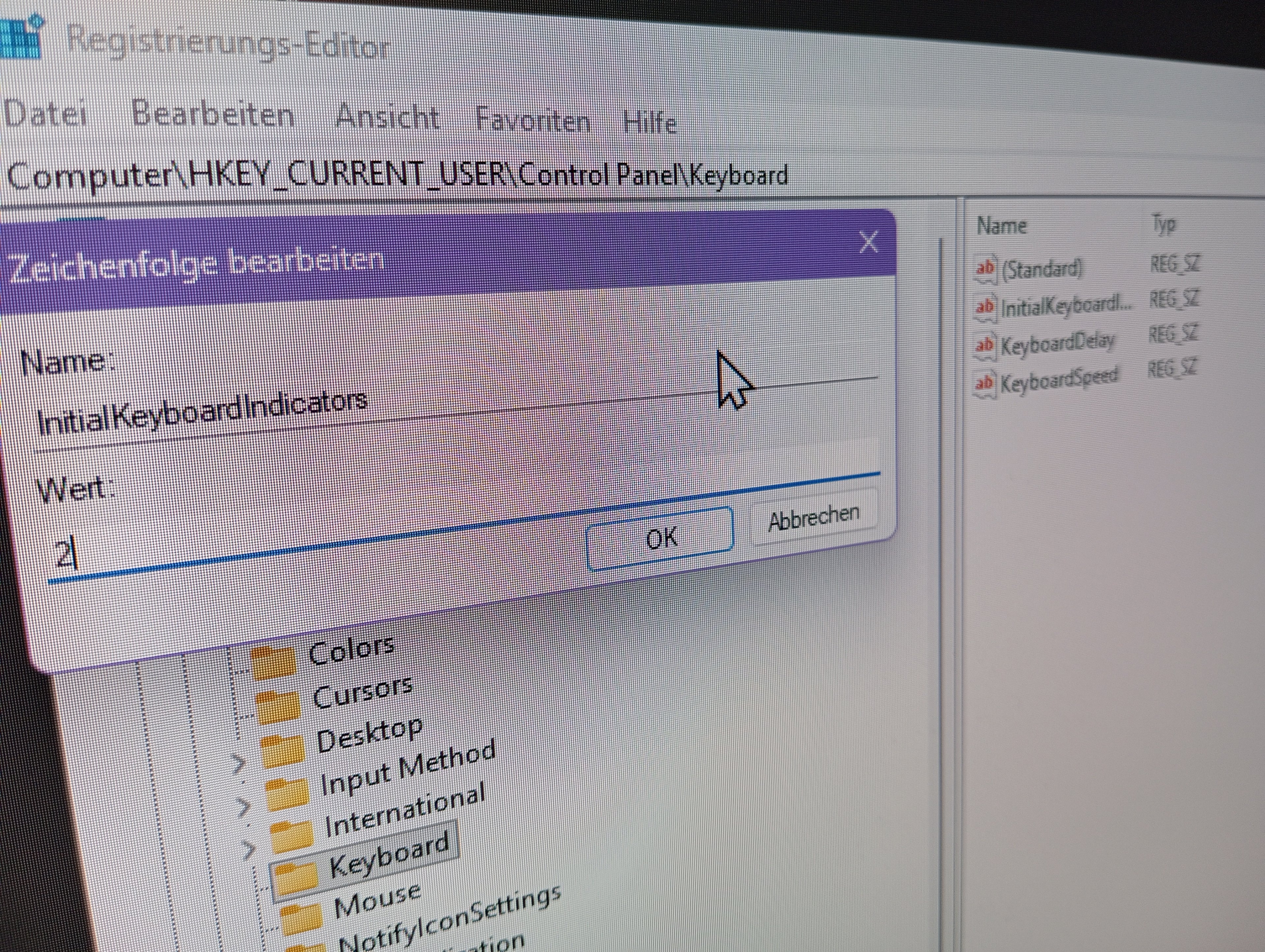

Hallo, leider gelingt mir Numlock ab Systemstart nicht. Hab sogar ne USB Tastatur stStt der PS/2 versucht.
Ansonsten BIOS Methode, Registery Methode, Fastboot aus: kein Erfolg.
ErgÀnzung ()

Hast du es in nur diesem einen Registry Pfad angepasst?

polizei schrieb:
unter
HKEY_USERS\S-1-5-21-##########-##########-#########-1001\Control Panel\Keyboard
sollte es das auch geben
Hmm klappt nicht. Vielleicht sollte ich akzeptieren, dass mein Windows das nicht macht. đŸ„ŽđŸ˜”â€đŸ’«
SimmiS schrieb:
unter
Nö, das ist die völlig falsche Stelle! Das muss im Key HKEY_USERS\.DEFAULT\Control Panel\Keyboard angepasst werden, damit Numlock auch schon dann aktiv gesetzt werden kann, wenn noch gar kein Benutzer angemeldet ist.
Gebt doch keine solchen Tipps, wenn Ihr gar nicht wisst wie Windows und die Registry funktionieren!

Ja, weil ab Start noch gar kein Benutzerprofil aktiv ist und deshalb die Einstellungen fĂŒr den Benutzer .DEFAULT zur Anwendung kommen. Also genau die Einstellungen, die so lange gelten, bis beim Login das dort angegebene Profil geladen wird.
Die andere Stelle nennst du in #47. Die unterscheidet sich aber von der Stelle von @areiland durch das fehlende Default im Key. Werde gleich mal testen ob das geht bei mir...
@polizei
Ich hab die Aktivierung von Numlock schon seit Jahren sowohl in .DEFAULT als auch meinem Benutzerprofil aktiviert und das funktioniert seitdem reibungslos.
Übrigens kann man das schlicht auch dadurch lösen, dass man Numlock im UEFI nicht aktivieren lĂ€sst. Denn die Windows Standardeinstellung lautet: Stelle fĂŒr Numlock den Zustand her, der beim letzten Herunterfahren galt. Die UEFI Einstellung dreht das ganz einfach um, indem sie Numlock aktiviert und Windows diesen Zustand eben auch umdreht.
Also ich habe es im BIOS aktiviert und im von dir genannten reg-key (.Default) den Wert 2 eingetragen. So funzt es nicht. Ist der Wert 2 richtig? Oder im BIOS doch ausschalten?
