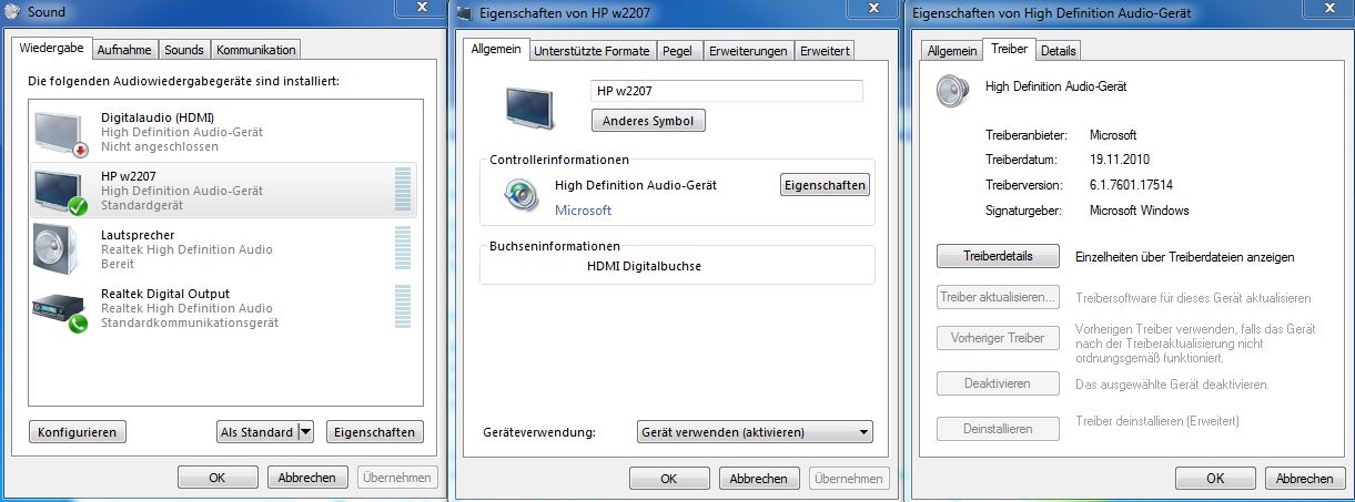

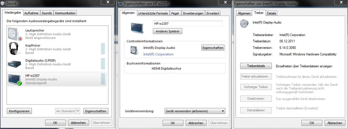

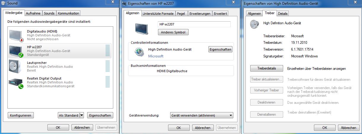

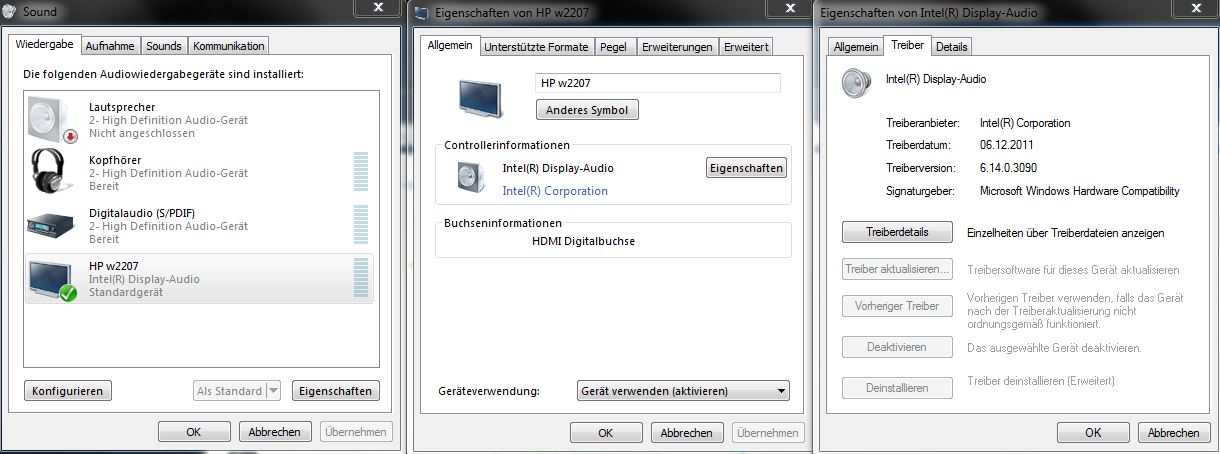

Ich nutze auf einer Platte 2 Betriebbsysteme; beide gleich eingerichtet/installiert.
Beim ersten System (Bild1) habe ich einen Treiber von Intel.
Beim zweiten System (Bild2) einen von Microsoft -> hier knacken die Lautsprecher permanent beim arbeiten :mad:.
Somit denke ich, dass der Treiber von Microsoft das nervige Problem des Knackens darstellt!
Wenn ich über 'Treiber aktualisieren' gehe und auf 'Computersuche' klicke, die System Partition auswähle, wo der richtige Treiber wohl liegt ?, passiert gar nichts - bleibt alles auf dem alten Stand.
Wie bekomme ich jetzt auf die einfachste Weise den MS Treiber gegen den von Intel ausgetauscht?
Und warum habe ich überhaupt zwei verschiede Treiber? Und wo liegen die Dinger überhaupt im System?
Ich weiß da echt nicht weiter...
Hoffe Ihr könnt helfen?

installiere den Intel OnBoard Grafiktreiber, der liefert auch den Intel HD Audio Treiber mit :)
Treiberdateien (.sys) liegen i.d.R. unter C:\Windows\System32\drivers
INF Dateien von Treibern werden zusammengefasst und liegen i.d.R. nicht mehr einzeln vor
der gesamte Treiber (für neue Geräte) sofern es Windows bekannte ist liegt nochmal hier (is Quasi ein Cache): C:\Windows\System32\DriverStore\FileRepository
