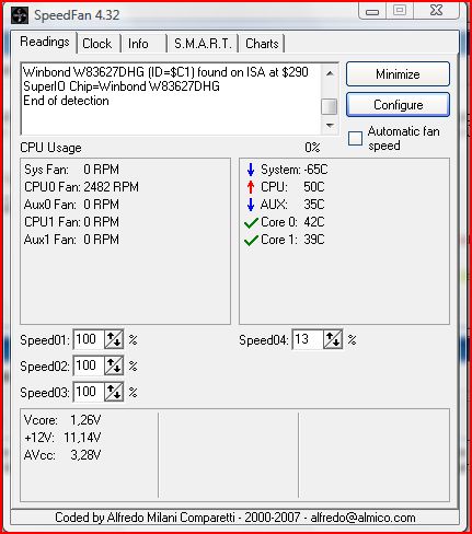

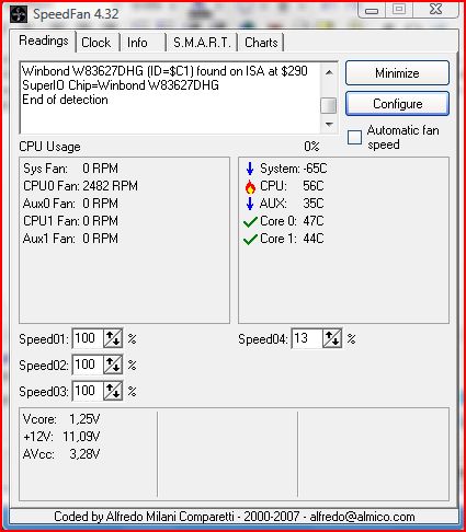

Das könnte natürlich sein, habe auch noch Liquid Metal Pads rumliegen. Habe nur etwas günstigere Wärmeleitpaste drauf, aber eigentlich wollte ich das Pad erst benutzen wenn ich meine Wakü hab, die Dinger sind ja nicht gerade günstig! Bei einem erneuten Test habe ich jetzt maximal 57°C.
Helfen würde es wohl, wenn du Bilder von deinem Gehäuse und der Anordnung der Gehäuselüfter machen könntest. Eventuell wird der Zalman in seinem Luftstrom behindert oder unterbrochen. Auch hast du (unter Last) fast 80°C Grakatemp. Ich habe unter Last nur 65, maximal 68. Ist jedoch eine 7900Gto.
