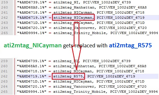

Das es funktionieren müsste liegt daran, dass die Device-ID DOCH NICHT geändert wird.
Es wird nur der Teil geändert der der Registry vergaukelt es WÜRDE sich um die Karte XY handeln.
Siehe Bild. Die "Dev_6719" ganz rechts bleibt gleich. Wenn die Device ID gleich bleibt werden natürlich auch die richtigen Treiber installiert. Andernfalls hättest du wahrscheinlich recht.
