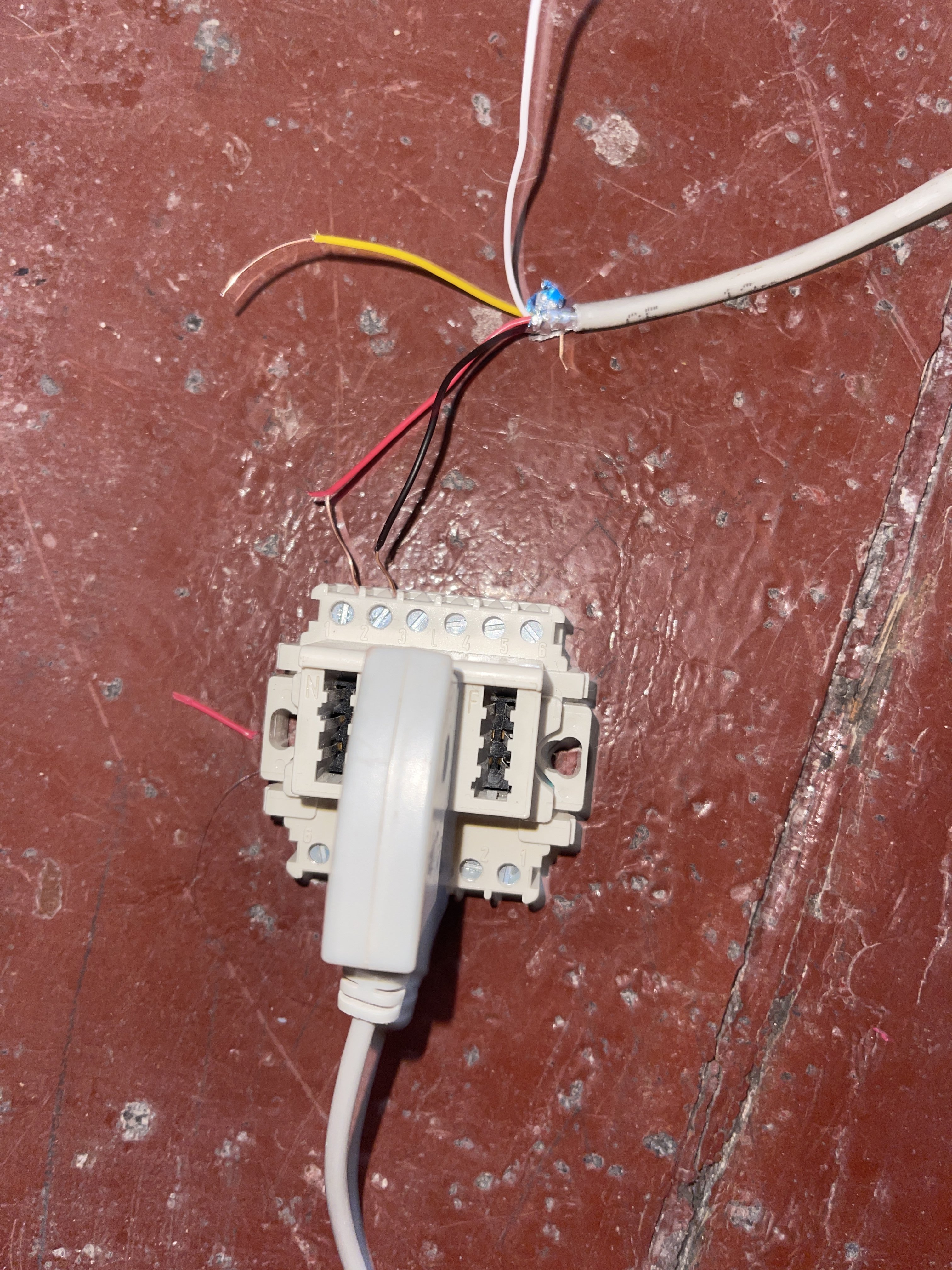

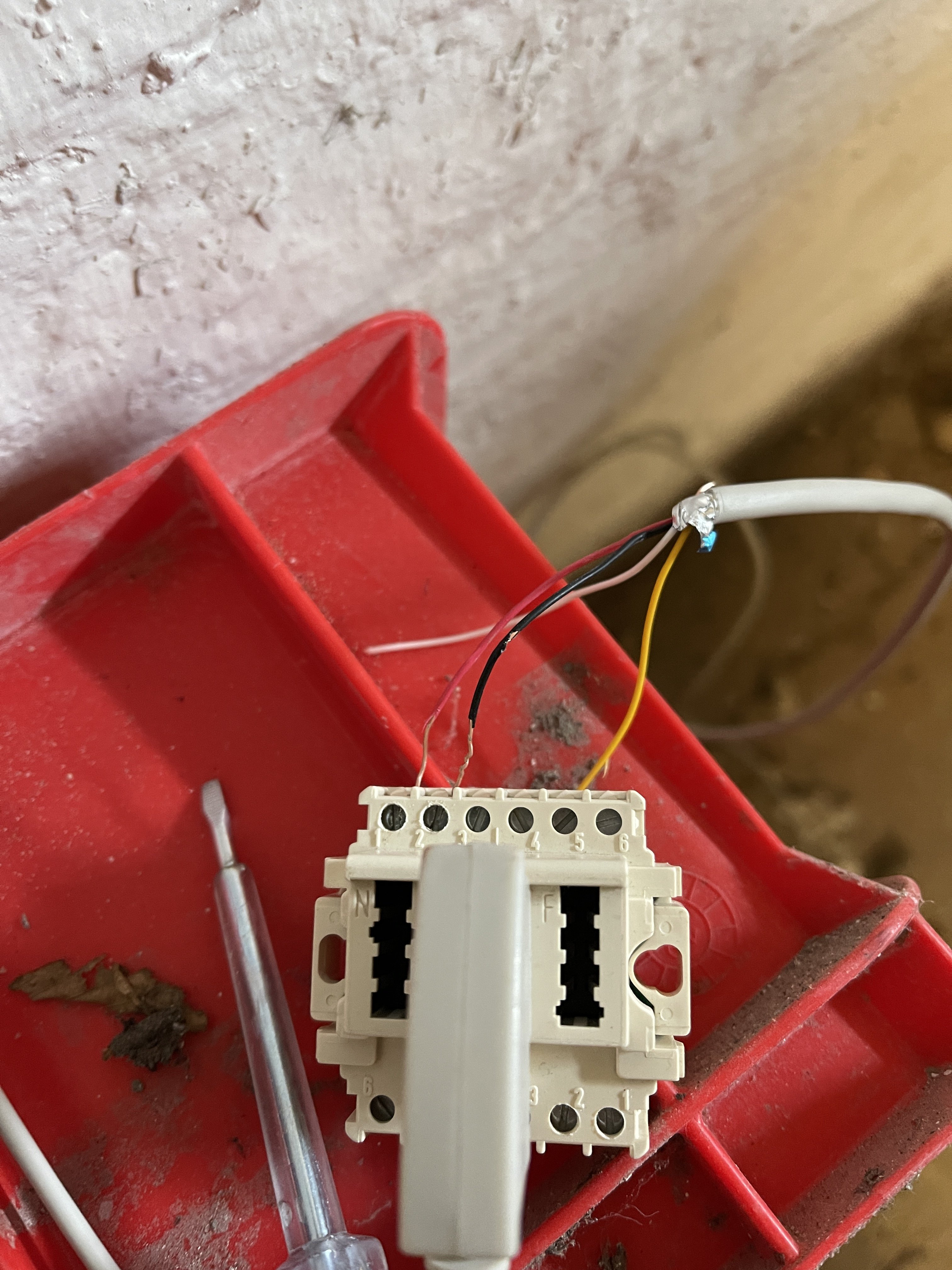

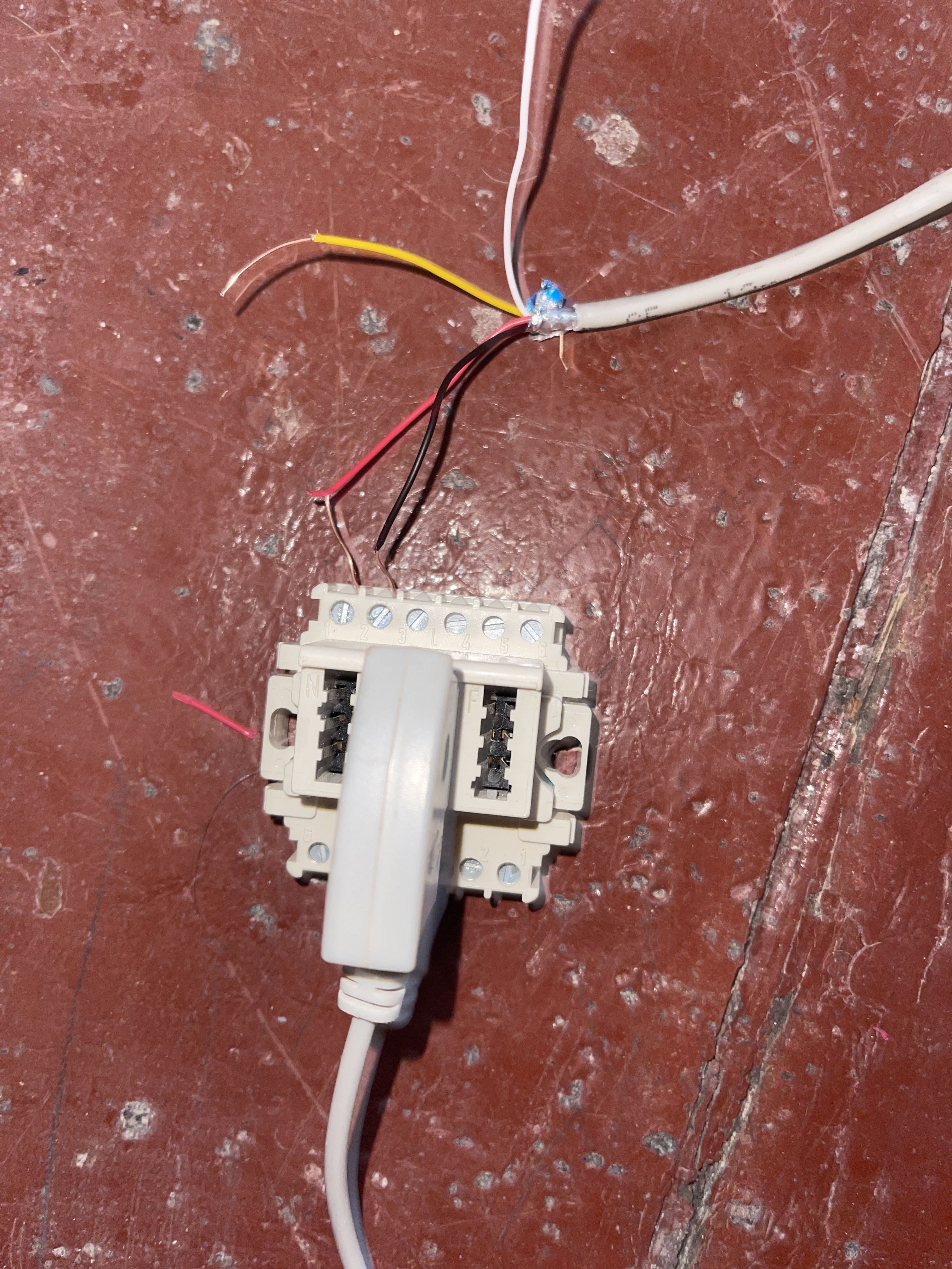

Leute ich brauche Hilfe und zwar kam vor 2 Tagen der Elektriker um meinen Stromkasten umzulegen, dabei musste auch der 4 adrige Telefonkabel von der TAE Dose entfernt werden. Zuvor war der 4 adrige Telefonkabel mit einem 12 adrigen Telefonkabel verbunden der wahrscheinlich von der ersten TAE Dose stammt was im Erdgeschoss ist (Ich wohne in der 2. Etage) und mein Internet funktionierte ganz normal. Doch als der Elektriker mit der Arbeit fertig war hat er wieder den 4 adrigen Telefonkabel mit dem 12 adrigen verbunden, doch zu einer DSL Verbindung kam es nicht seit 2 Tagen. Es hatte auch nichts mit dem Anbieter zu tun der mir versicherte, dass es keine Störung gibt, deswegen muss es an der Verkabelung liegen. Ich habe schon mehrere Kombinationen versucht und bin zu keinem Erfolg gekommen und ich wollte euch dringend Fragen wie ich den 4 adrigen Telefonkabel mit dem 12 adrigen verbinden muss damit ich wieder eine DSL Verbindung bekomme. Ich habe mich natürlich informiert, dass der rote an die erste Stelle der TAE Dose kommt und der schwarze An die zweite Position kommt.
Wie verbinde ich den 4 Adrigen Telefonkabel mit dem 12 Adrigen?

Das habe ich schon mit 3 unterschiedlichen TAE dosen probiert.Deswegen habe ich auch in meiner Wohnung den 4 adrigen Kabel der aus dem TAE Stecker kommt mit den Adern Braun und gelb verbunden da sie dadurch Eine Verbindung mit den am hausanschluß verbundenen Adern haben und trotzdem konnte ich immer noch keine DSL Verbindung bekomme.KnolleJupp schrieb:Wirf die TAE-Dose mit den LSA-Klemmen weg wenn du kein entsprechendes Auslegewerkzeug hast.
Besorg dir eine TAE-Dose mit ordinären Schraubklemmen.
Und verbinde die Adern der einzelnen Kabel erstmal richtig miteinander. Womit habe ich dir bereits mehrfach verlinkt.
Dann sehen wir weiter...

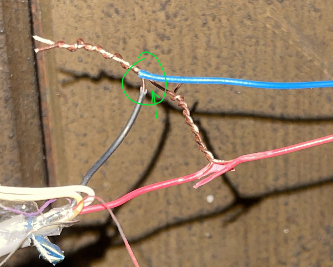

haben die beiden Adern Kontakt miteinander? Wenn ja, hast du einen schönen Kurzschluss gebaut.
Das wäre nicht so gut, ehr so schlecht...

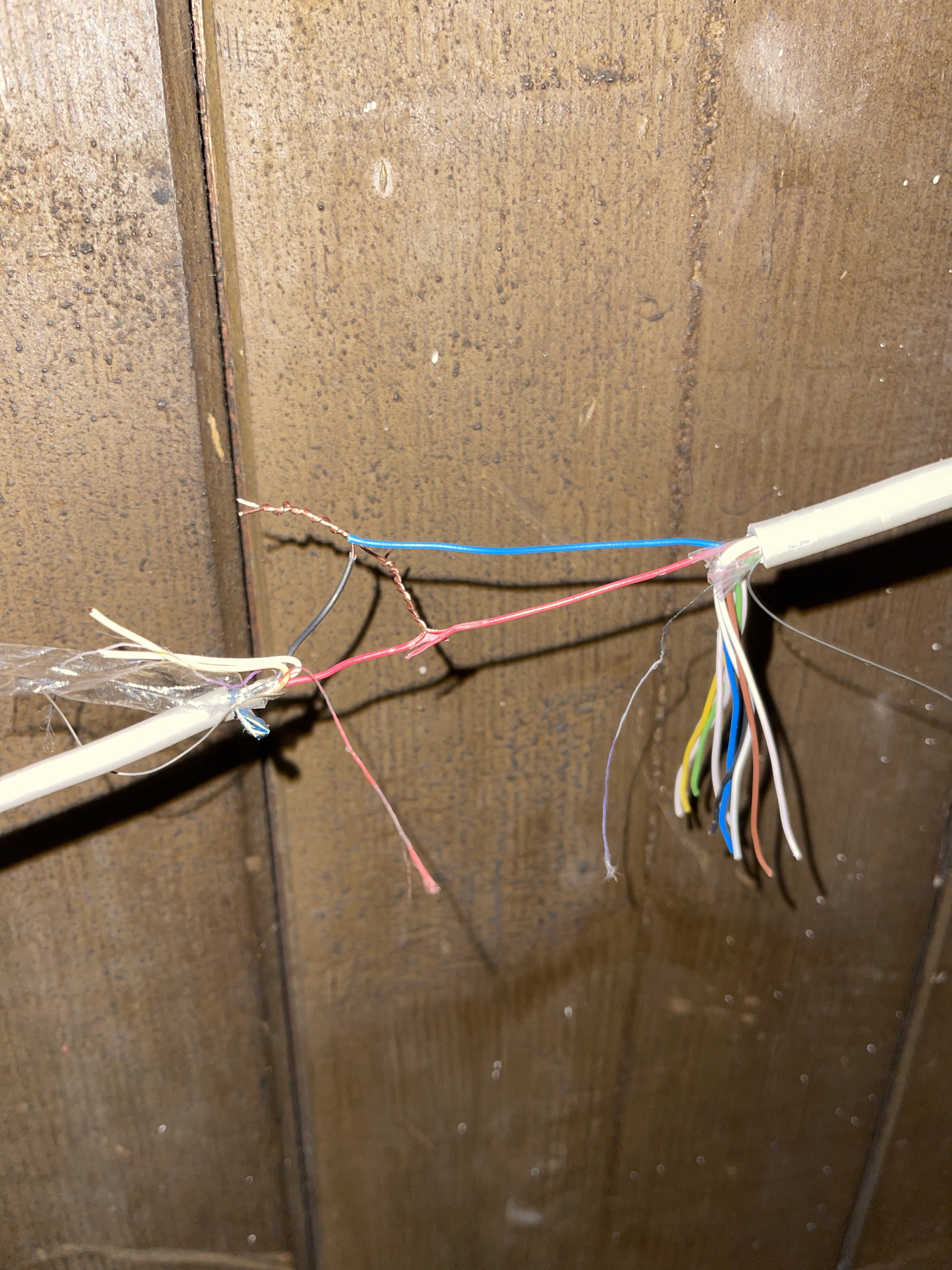

Dann werde ich es mal probieren mit meinem Router nach unten zu gehen und eine direkte Verbindung mit der TAE Dose und dem Hausanschluss zu bewirken, danke nochmal fü deine hilfreichen Antworten ich melde mich gleich nochmal.KnolleJupp schrieb:
So langsam blicke ich da nicht mehr durch,war jetzt im Keller und wollte eine direkte Verbindung herstellen doch es klappt nicht obwohl ich alles nach Anweisung gemacht habe und wie gesagt der Anbieter hat mir gesagt das keine Störung zurzeit vorliegt.
(Komplettzitat entfernt.)
Also was sagst du ich bin gerade wirklich verzweifelt es funktioniert einfach nicht trotz der direkten Verbindung.Gibt es eine Möglichkeit das der Router irgendwie beschädigt ist,der funktioniert ja eigentlich aber gibt es dort eine Möglichkeit.Ich gucke ja auch immer auf der FRITZ!Box Seite synchron ob bei die DSL Synchronisation einwandfrei funktioniert und er macht hat ganz normal dieses Training sozusagen und dann bricht er es wieder ab und das immer wieder deswegen weiß jetzt wirklich nicht mehr weiter wenn es sogar mit einem direkten Anschluss am APL nicht funktioniert.KnolleJupp schrieb:

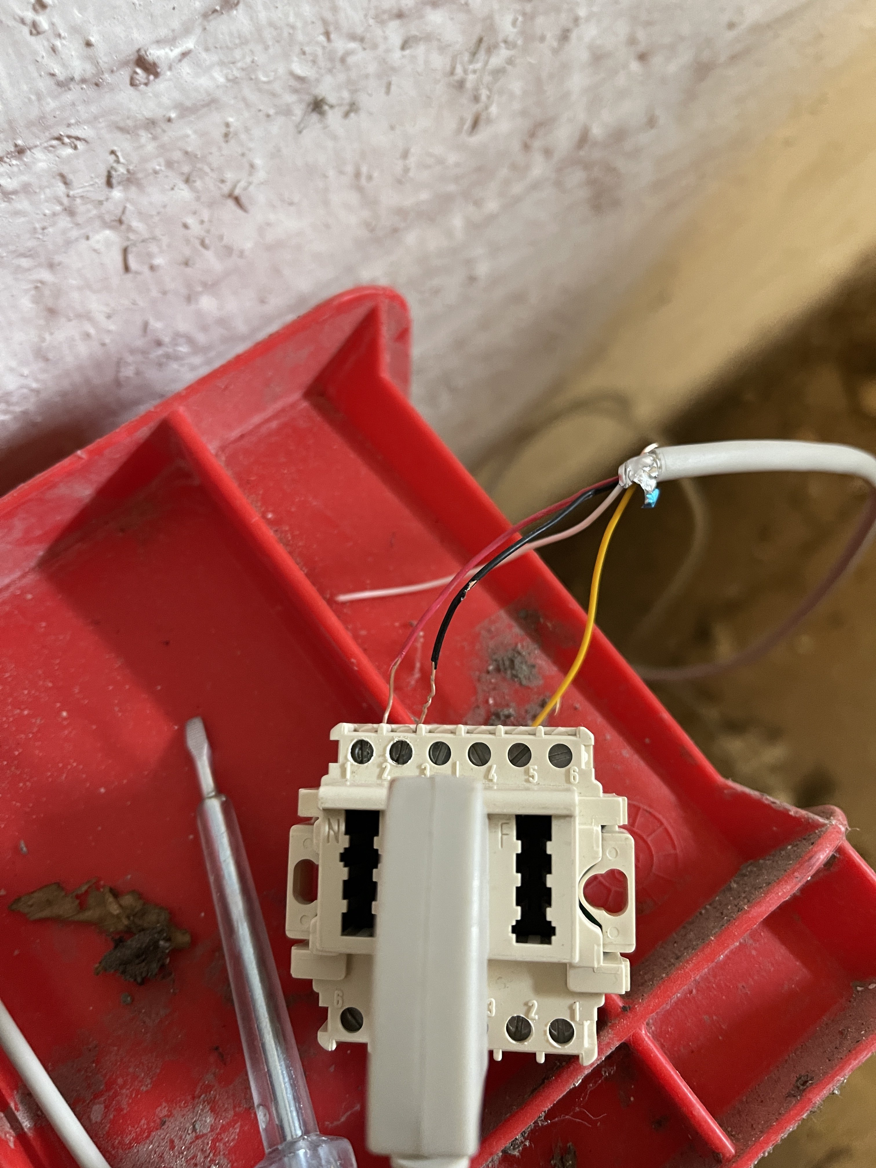

Spätestens jetzt wär eine Störungsmeldung an deinen Internetanbieter sinnvoll...
TAE 1=Schwarz 2=Rot APL= ?
Was soll uns das Bild zeigen ? Außer Pfusch hoch 7 ?
melde dich bei deinen Provider ? der kann deine Leitung bis zum Router testen.
Da keine Verbindung zum Router besteht kann er auch nicht die Leitung als Gut melden.

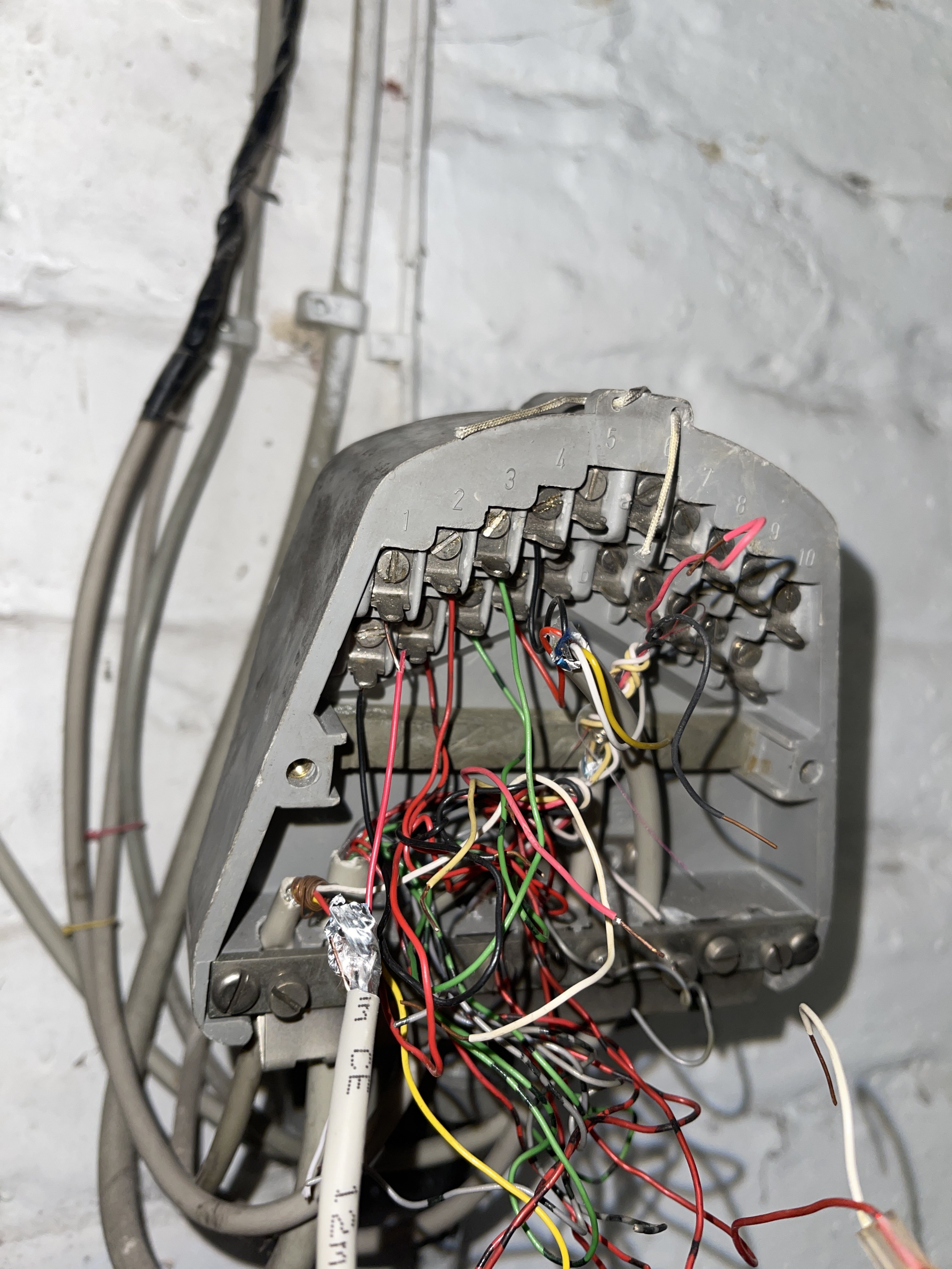

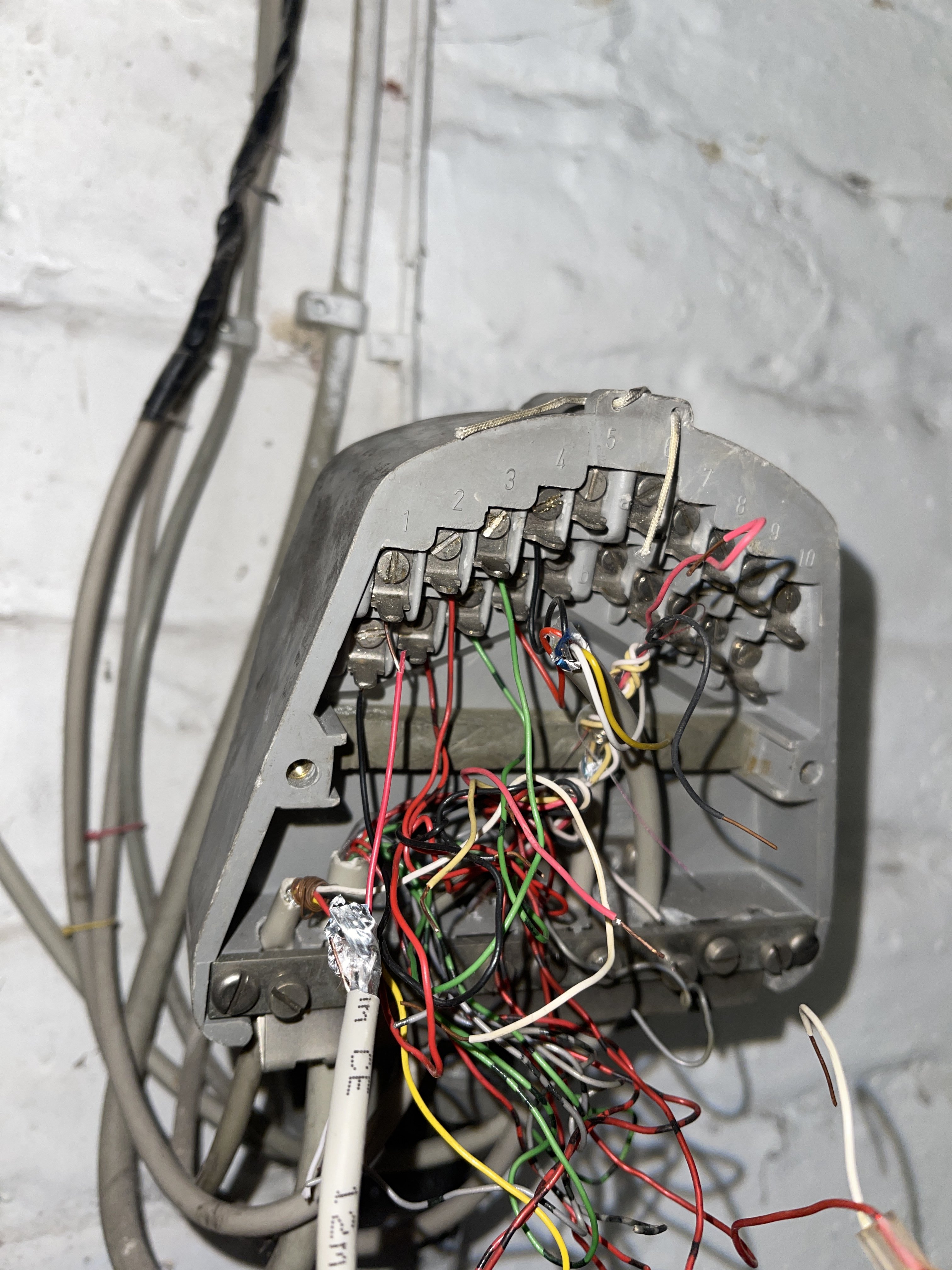

Kürze das Kabel ein Stück, um auszuschließen das durch deine Bastelei eine Ader gebrochen ist.
Und du bist dir ganz sicher das dein Anschluss auch wirklich genau dieser Anschluss am ALP ist?
Weil da sind ja noch ein paar andere Anschlüsse aufgelegt (vermutlich für andere Wohnungen im Gebäude).
Meiner Anschluss ist an der Position 1pebas schrieb:TAE 1=Schwarz 2=Rot APL= ?

Das ist zu 100% meiner,weil das wollte ich auch wissen und habe alle ausprobiert doch bei den anderen Anschlüssen hat er nicht mal gesucht und auch bei der FRITZ!Box Seite stand:Verbindung getrennte seit ... und bei der Position 1 also mein Anschluss hat er immer die DSL Synchronisation gestartet.KnolleJupp schrieb:Jo, hat er verdreht, ist zwar unschön, sollte aber dennoch funktionieren.
Und kürze das Kabel ein Stück, um auszuschließen das durch deine Bastelei eine Ader gebrochen ist.

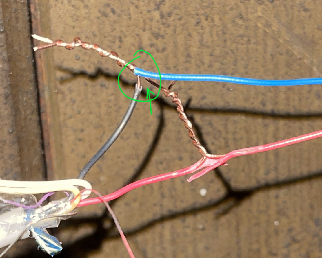

Jedes Bild das du gepostet hat, zeigt einfach nur extremen Pfusch.
Da sehe ich eine blaue und eine rote Ader in einem Kabel, also wurde kein Adernpaar genommen. Fehler!
Da sehe ich einen möglichen Kurzschluss. Fehler!
Da sehe ich unfachmännisch aufgelegte Adern in LSA-Klemmen. Fehler!
Da sehe ich abisolierte Kabel, die so aussehen als wäre das ein Projekt in einem Kindergarten gewesen. Fehler!
Da sehe ich einfach nur zusammengeknüddelte Kabel ohne richtige Verbinder. Fehler!
Da sehe ich das verschiedene Kabelsorten verwendet werden, die u.U. einen unterschiedlichen Wellenwiderstand aufweisen. Fehler!
Da war der Router die ganze Zeit am Strom und an der TAE-Dose angeschlossen als an den Kabeln gearbeitet wurde. Fehler!
Usw.
Welcher Fehler letztlich der ausschlaggebende ist, kann man aus der Ferne nicht beurteilen.
Eine Ader kann gebrochen sein.
Der Router kann defekt sein.
Dein Anschluss kann in der Vermittlungsstelle abgeschaltet worden son aufgrund eines Kurzschlusses.
Und grundsätzlich könnte auch einfach gar keine Verbindung zur TAE-Dose bestehen.
Uvm.
Usw.
Usw.
