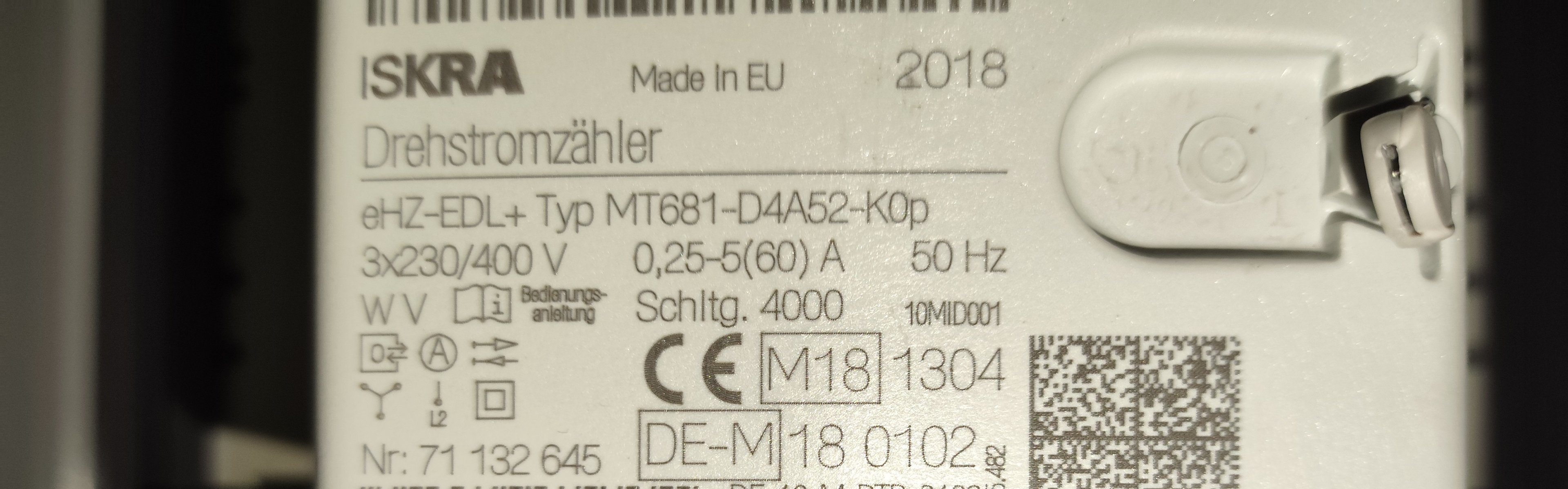

Den hab ich auch auf meine "intelligente" Messeinrichtung geklebt. Muss man nur schauen, ob der Zähler unterstützt wird. Die Einrichtung war aber sehr interessant. Diese vierstellige PIN zur "Freischaltung" beim Netzbetreiber zu bekommen, war schon sportlich. Ohne diese PIN gibt mein Zähler die Daten nicht über IR raus. Eh ich da einen am Telefon hatte, der überhaupt wusste, was ich haben will, kostete schon Nerven. Diese PIN dann per Taschenlampe und Morsecode in die Messeinrichtung einzugeben, ist auch ein lustiges Spielchen. Da muss man echt schnell sein.Phil_81 schrieb:Ich hab den IR-Lesekopf von Hichi... Günstig, und für das erste Auslesen kannst auf die Website zugreifen.
Seit dem geht das aber gut und wenn man das erfolgreich ins WLAN eingebaut hat, kommt man mit der Adresse per Browser auch auf das Tasmota Menü und sieht seinen Vebrauch in Echtzeit.

Hast du nicht auch dies PIN gebraucht? Meine sogenannte intelligente Messeinrichtung hat mir erst nach Eingabe dieses PIN mehr Informationen auf dem Display angezeigt und auch erst dann funktioniertierte das mit dem Hichi Lesekopf.
Diese PIN für meine Zähler zu erfahren, war wiegesagt sehr lustig.

Laut den I/O-Meter gibt es je nach SmartMeter die möglichkeit die auf dem Smartmeter den Lesekopf zu befestigen und ohne PIN-Eingabe die Daten zu erfassen.
Siehe Hier: https://iometer.zendesk.com/hc/de/a...-Core-befestigen#h_01HSXWPK5PS10B3N0XXFDA9RGC
Hat jemand schon damit erfahrungen gemacht?
Oder ist die vordere ablesemöglichkeit mit PIn die bessere?

Interessant, meine sogenannte intelligente Messeinrichtung Q3A hat auch dieses Siegel. Hätte ich mir damals vielleicht den Stress mit der PIN erspart, wenns funktioneren sollte. Ich hab aber den Eindruck, dieses Siegel hat eine ähnliche Funktion, wie die Plombe an den alten klassischen Zählern. Das Siegel abzupopeln könnte ein Problem wegen Manipulation sein. Aber das nur ein Vermutung.
