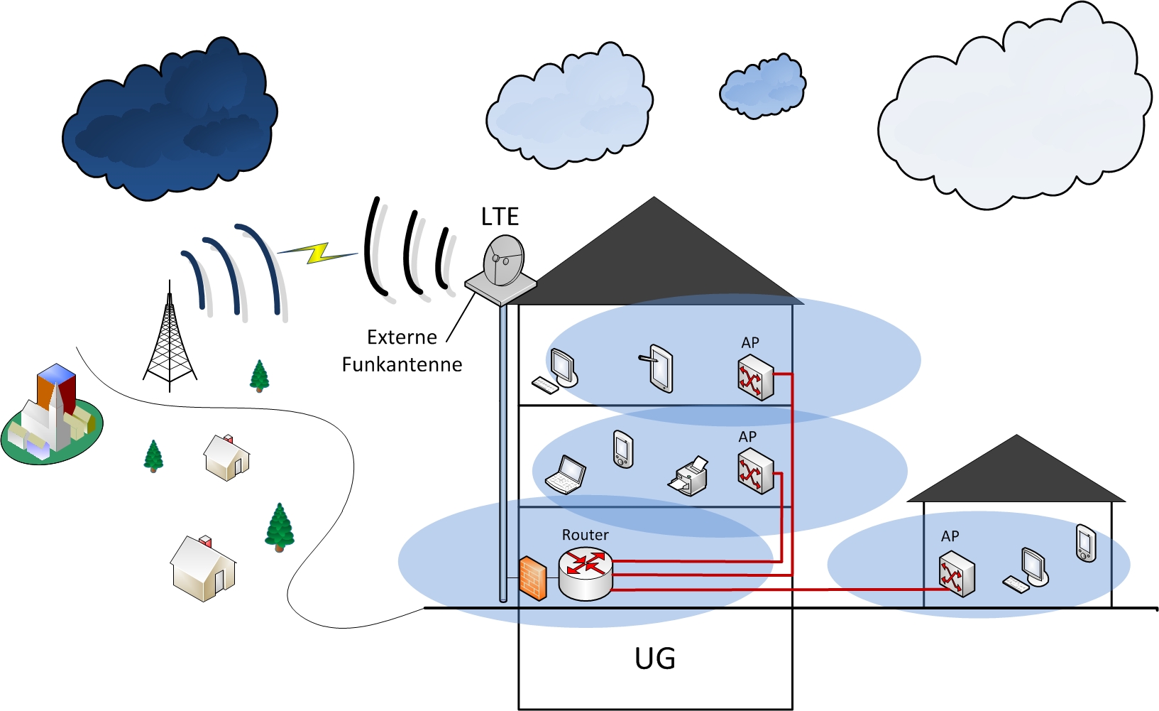

kusa schrieb:
schöne Illustrationen hast du da gemacht
Danke :) Ich habe gedacht so kann man es verständlicher machen.
kusa schrieb:
Du möchtest wohl die LAN-Verbindung zwischen den beiden Häusern, aus gutem Grund vermeiden, hab ich recht?
Weisst du was ich befürchte? Dass ich am Schluss zu viel devices mit Kabel einkaufe, obwohl man alles viel einfacher lösen könnte. Man kann es natürlich immer komplizierter machen. z.B. in jedem Zimmer eine LAN Steckdose einbauen... Ich wollte eigentlich nur überall WLAN Empfang haben mit ein paar Ethernet Ports. :)
kusa schrieb:
Der Abstand zwischen den zwei Häussern, von Wand zu Wand entspricht nicht mal 5m. Es hat keine Stelle bei der beide Häusser eine Verbindung habe, wo ich das Kabel schön entlang führen könnte. Ich kann es also nur in der Luft spannen oder es am Boden irgendwo führen, aber letztere ist eher eine schlechte Idee. Es könnte durch Abnützung, Reibung reissen.
  • Was könnte ich hier machen? Jemand ne Idee?
Auf dem Bild habe ich ilustriert, dass ich die Kabel vom Router am Boden entlang zur gegenüberliegenden Wand ziehe, dann ein Loch in die Aussenwand bohre, ausserhalb der Wohnung auf dem Balkon, die Wand hoch auf dem 2. Stock, dann wieder in die Wohnung rein und in den AP. Aber das braucht zu viel Kabel, wenn ich die Kabel rund herum verlege, darum habe ich mir gedacht ich bohre statt dessen ein Loch in die Ecke vom Boden bzw. der Decke. Vom 1. in den 2. Stock und vom 2. in den 3. Stock. So spare ich enorm viel Kabel.
