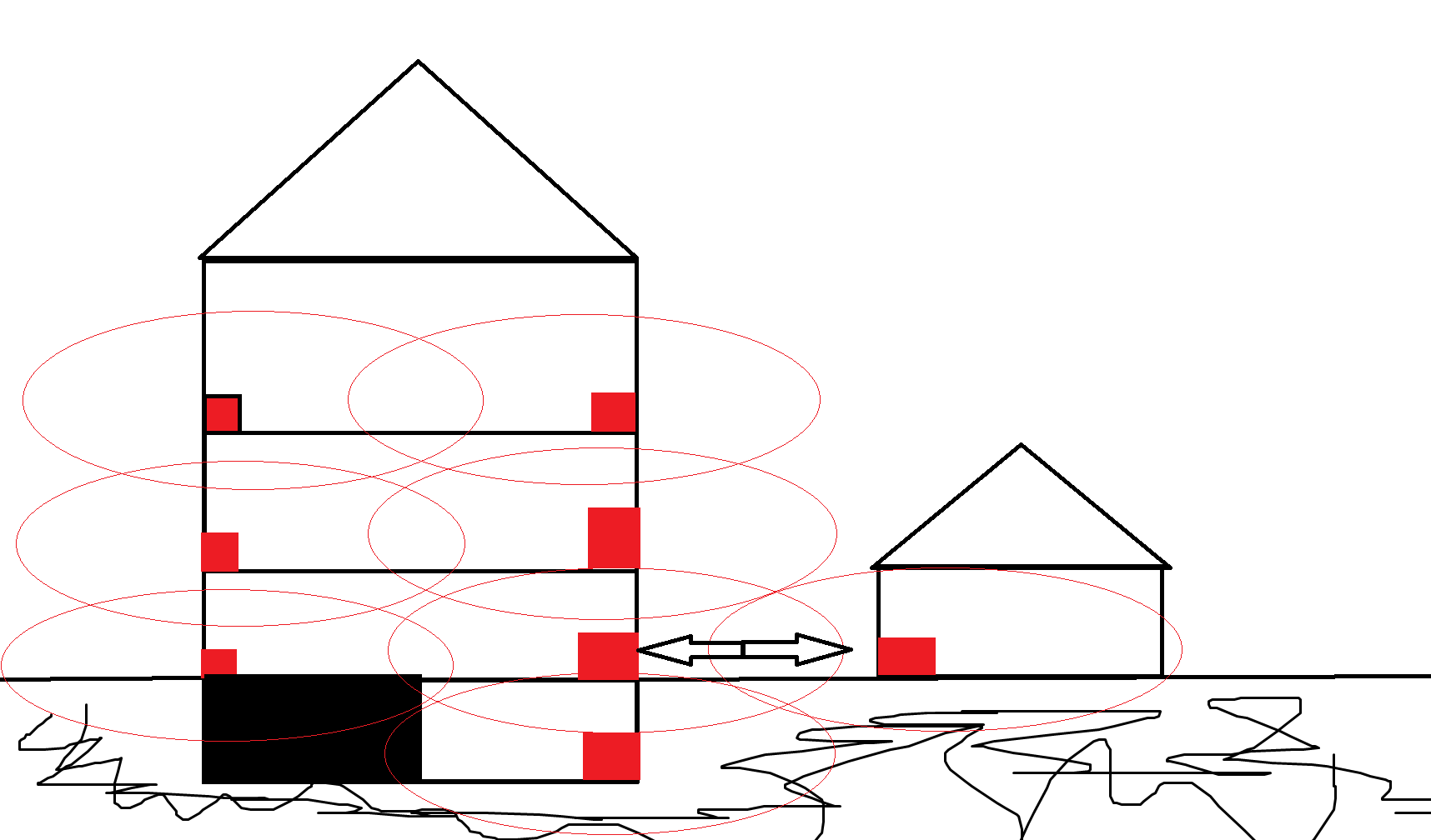

Ich habe ein Haus mit 3 Stockwerken (alles eigene Wohnungen), eine Garage und daneben ein kleines Häusschen. Ich möchte nun alle Wohnungen, Garage und das kleine Häusschen nebenan mit einem sehr schnellen Internet Anschluss vernetzen. Alle sollen sich die Internetleitung teilen und über die gleiche SSID ins Internet gehen. Über Vor- Nachteile, ob lega oder illegal möchte ich hier nicht diskutieren. Alle Bewohner sind Verwandte somit kennen wir uns gut und Risiken sind ausgeschlossen.
Internet Speed ist eine 100MBit Leitung über LTE mit einem LTE Router und einer externer LTE Antenne. Soweit so gut. Mit dem LTE Router hätte ich die erste Etage mit Internet versorgt. Aber wie erweitere ich jetzt das WLAN in 2., 3., das Untergeschoss und zusätzlich das Haus nebenan? Kabel ziehen wäre doch irgendwie blöd, da ich sonst zu viel Kabel kaufen müsste, Löcher im Parketboden oder über den Balkon ziehen ist auch zu aufwändig. Das grosse Haus ist etwa 15 Jahre alt, hat 3 Zimmer Wohnungen (relativ gross), Betonbau, das kleine Haus nebenan ein Holzbau einstöckig. Dort würde ein WLAN Repeater reichen.
Mein Lösungsvorschlag ist es, in jedem der 3 Stockwerke etwa 2 Repeater einzusetzen, damit die ganze Wohnung gut mit WLAN erschlossen ist. Das kleine Haus braucht einen und im Untergeschoss reicht auch einer. Das wären dann etwa 7 Repeater + 1 Router. Ich befürchte jedoch dass mit so vielen Repeatern die Datenrate extrem klein ausfallen wird und somit niemand etwas von dieser schneller Leitung haben wird. Ich hab mir auch überlegt Bridges einzubauen. Aber eben, ich weiss nicht was ich dann machen soll. Kann mir hier jemand einen Lösungsvorschlag oder Tipp geben?
Es kann auch etwas kosten, aber jetzt nicht einen Accesspoint der 500€ kostet :)
Danke
Hab mir die Mühe gemacht und es euch aufgezeichnet so gut ich konnte :)

Vergiss es. Bei der Größe hilft nur Kabel. In jedes Stockwerk + Garage + Nebenhaus eines und daran dann per Switch an 1-2 Access Points oder direkt an die Clients.
Jeder Repeater müsste mindestens per 200 Mbit/s angebunden sein und wenn du das schaffst, brauchst du keinen Repeater da der Router alleine schon weit genug kommt.
Auch dlan ect kannst du hier knicken, da auch dort die Datenrate zu gering ist, zumal bei so vielen Geräten die Datenrate nochmals einbricht. Einmal richtig machen (Leerrohre verlegen) und die nächsten 50 Jahre Ruhe haben.
Dazu kommt die Frage, wie viele Leute über den LTE Anschluss surfen wollen. Wir verbraten hier zu 5. ca 300GB im Monat und ich kenne keinen LTE Tarif, der auch nur annähernd an dieses Volumen kommt.
sry, aber wenn du wirklich allen einen Schnellen anschluss zur verfügung stellen willst, kommst du nicht rundrum, Kabel zu legen und in jeder Wohnung eine Dose zu setzen.
jeder AccessPoint drückt nämlich die Verfügbare Datenrate um ca. die Hälfte und mehr. Dazu kommen noch die Verlusten von dem durch die Decke strahlen, dem Wechsel vom empfangs und sende Modus, und hören was andere zu sagen haben.
von z.B. 300 Mbit/s Wlan Brutto bleiben villeicht noch bei 3 Stockwerken 15 Mbit/s für die beiden anderen Stockwerke ohne Internetanschluss über. Dann noch paar andere Störeinflüsse und inkompatibiliäten der HW hinterher, noch ein Smartphone was Wlan hat und mitreden will und wir sind schnell unter 10 Mbit/s ....
bei 7 Reapeatern kannst du auch einen 1 Mbit/s DSL Anschluss schalten, die werden den eh nicht auslasten dann ....
Ich danke euch für die erste Rückmeldung. Genau das bzgl. der schlechten Datenrate habe ich befürchtet. :(
hmm... dann muss ich jetzt Kabel verlegen. Der Hauptrouter liegt im ersten Stock. Ich muss jetzt daneben einen Switch legen und 4 LAN Kabel ziehen (2. Stock, 3. Stock, Nebenhaus, Garage). Dort jeweils einen AP installieren. Ist das eine vernünftige Lösung?
Dann würde ich eben notfalls die Kabel an der Hausfassade entlang nach oben ziehen (2 Kabel). Sieht zwar etwas hässlich aus aber was soll ich machen.

Wäre eine Lösungsmöglichkeit, die APs dann auch auf unterschiedliche Kanäle stellen und schon haben alle recht gute Geschwindigkeiten oder können sich auch selbst noch n Kabel legen.
Wie gesagt: Dort wo der LTE Router ist nen Switch (ruhig nen 8 Port 1000 Mbit/s Switch, 2 RJ45 Doppeldosen. Auf die CAT6 (oder auch CAT7) Verlegekabel auflegen und in die einzelnen Orte ziehen. An den Orten noch jeweils eine RJ45 Dose installieren und das Kabel auflegen. Was die Bewohner dann machen (ob AP oder direktes Kabel) bleibt denen überlassen.
würde LSA Verwenden, brauchst dazu nur noch entsprechendes LSA Werkzeug, was aber kaum der Rede wert ist im Preis.
kosten ohne APs: ~ 100 € bei Qualitätsware

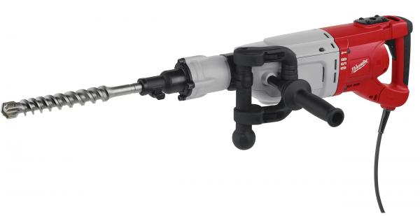

Mit dem richtigen Werkzeug, Hilti etc., ist es auch kein Problem durch die Decke zu Bohren. In einer Raumecke zusammen mit einem Kabelkanal ist das manchmal die einfachste und sauberste Lösung.
ist zwar etwas OT aber sowas reisst mir hoffentlich nicht das Haus ein. :)
http://www.erento.com/mieten/geraete_werkzeug/bohren,_stemmen_befestigen/stemmhammer/5592435468.html
