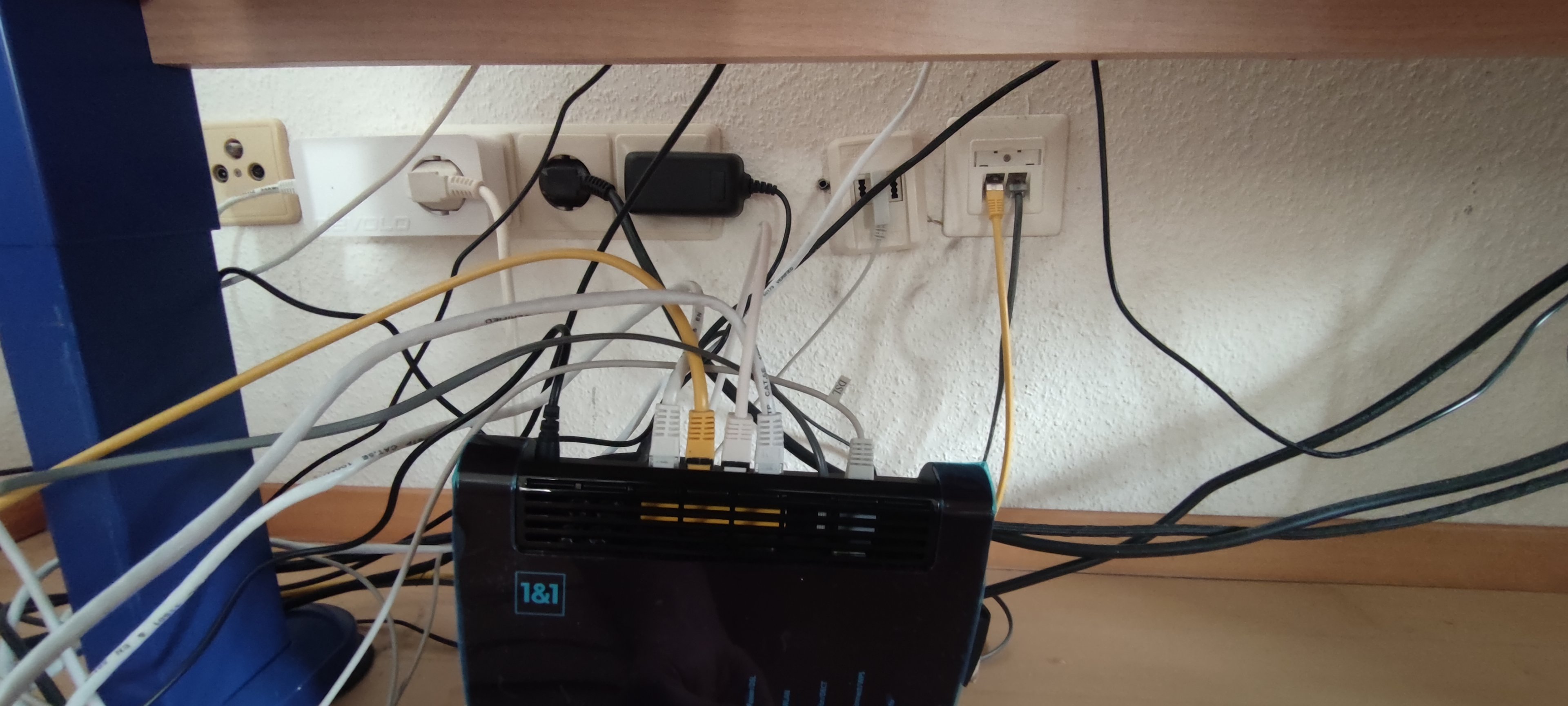

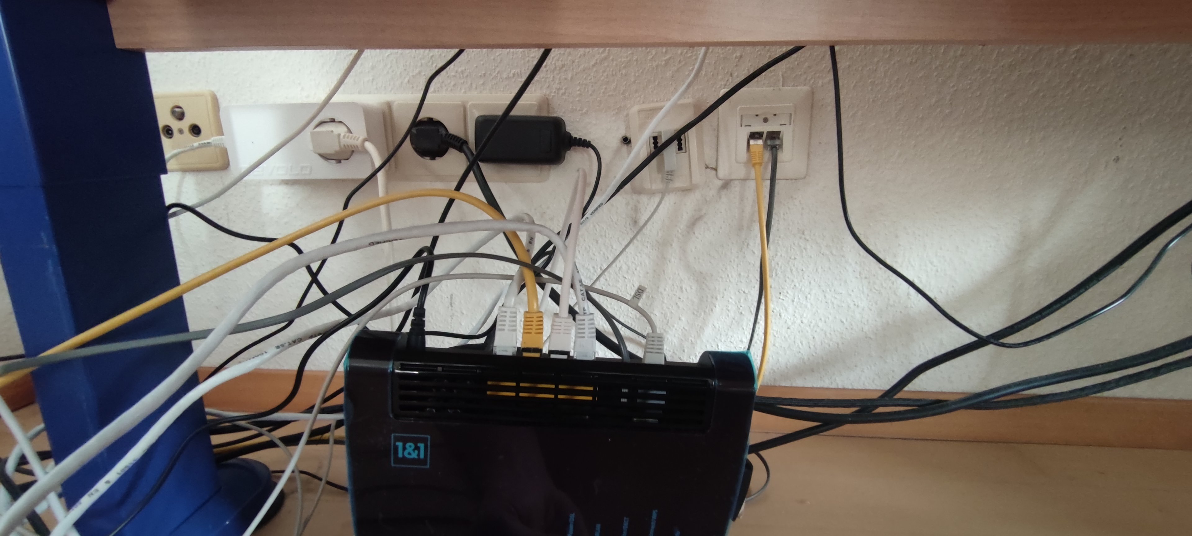

Aha nun wissen wir, das die LAN Verkabellung im 2. OG aus 3 Dosen besteht und an den Router im EG angebunden ist.
So geht jetzt ein Kabel vom EG-Router ins OG2 oder mehrere? Was ist im OG2 noch vorhanden?
Foto vom EG Router mit Kabeln wäre hilfreich.

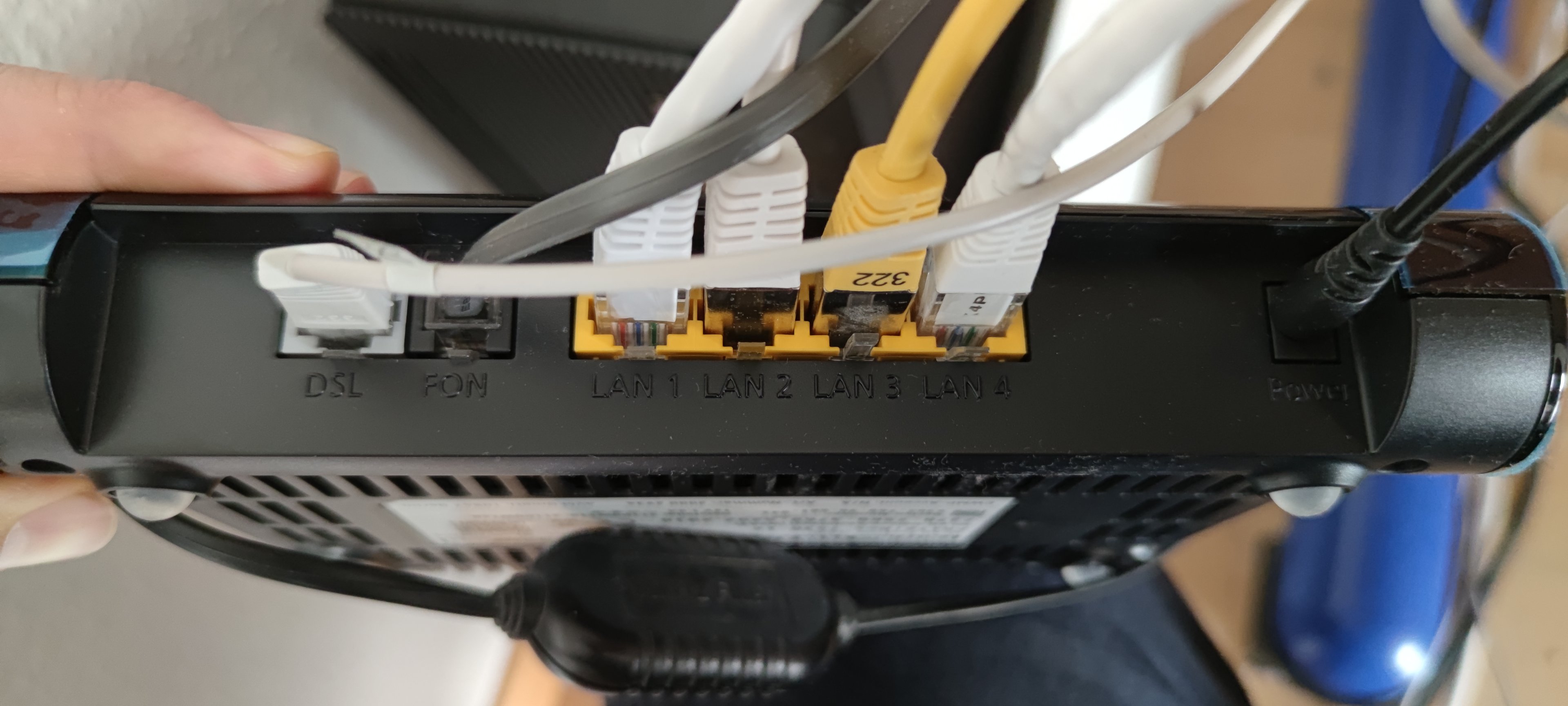

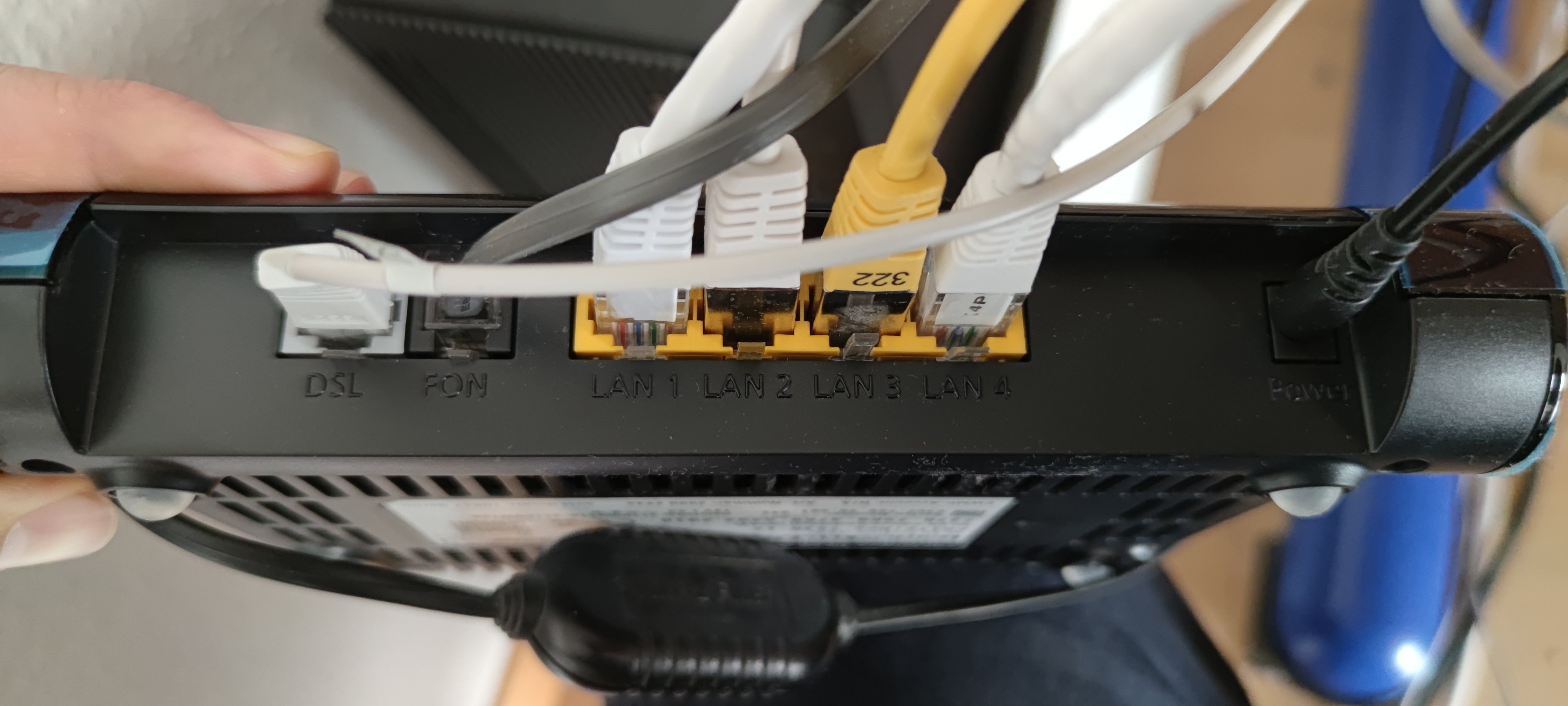

Denke da müsstest du die Installation noch detaillierter beschreiben. Ein Kabel kann nicht einfach so drei Dosen versorgen.
Über die "Post-Box" kommt das Internet rein und wird an den Telegärtner-"Verteiler" geleitet. Von dort geht ein Kabel rechts in die Wand ins EG und endet dort als "Telefon-DSL-Buchse". Dort ist die Fritzbox angeschlossen. Aus dieser geht das gelbe Ethernet Kabel (siehe unten) in die Wand, wird von dort über den schwarzen Switch wieder zu dem Telegärtner-"Verteiler" geleitet und geht dann Aufputz an der Hausaußenwand ins 2. OG an die entsprechend bezeichneten Netzwerkdosen (DAT1, DAT2 und DAT4). Wenn das gelbe Kabel nicht eingesteckt ist, funktionieren die LAN-Verbindungen im 2. OG nicht. (die anderen LAN Kabel gehen in das zu sehende Devolo Gerät, in einen PC und einen Drucker, das Kabel in der FON Buchse geht über die Wand hoch ins 1. OG, wo das Telefon angeschlossen ist)

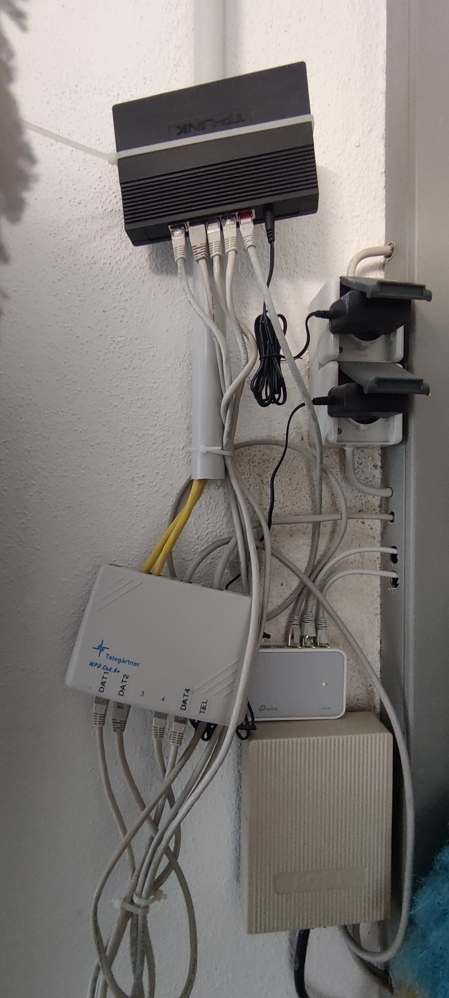

  2. Im Keller hast Du zwei Switche, oben den schwarzen TP-Link und unten rechts den weißen TP-Link. Welche Modelle (und Hardware-Versionen) sind das genau? Ich befürchte dass die noch kein Gigabit-Ethernet sondern nur Fast-Ethernet können. Hier wäre dann ein 8er-Switch sinnvoll.
  3. Im Keller sind sechs LAN-Kabel, zwei kommen aus dem Kabelkanal. Wo gehen die zwei hin? Neben den drei Kabel vom Patch-Panel muss unten noch ein viertes lang gehen, wo geht das hin?
Weiß: TP-Link TL-SF1005D (die Kabel daraus gehen lt. meiner Mutter zur neu eingebauten PV Anlage. Wurde letztes Jahr eingebaut, davor gab's nur den schwarzen.
Schwarz: tp-link TL-SG 1005D
Das in Buchse 4 steckende Kabel des Patch Panels (ohne Beschriftung) geht in den schwarzen Switch.

Aber warum verschwinden gleich zwei Kabel in diesem dunkelgrauen Kasten rechts = Kabelkanal? Ist bei der PV-Anlage eine LAN-Doppel-Dose gesetzt worden?
OK. Dann verstehe ich den Aufbau nicht. Ein Kabel geht vom APL „Post“ auf den Switch „Telegärtner“. Das ist das DSL-Signal. Wo geht das aus dem Patch-Panel wieder raus?

Wenn ich mir die Dosen beim Router anschaue, sehe ich 2 Adern von der TAE zur LAN Dose im EG.
Wenn ich auf das APL (Telekom Box) im Keller schaue, sehe ich dort auch 2 weitere Kabel abgehen in den Kabelkanal. Die dürften derzeit ungenutzt sein. Da würden mich die Anzahl der Adern interessieren und wo die hin führen. Wenn 8 Adern geht LAN drüber.
