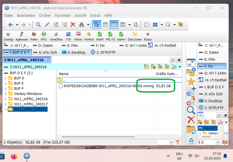

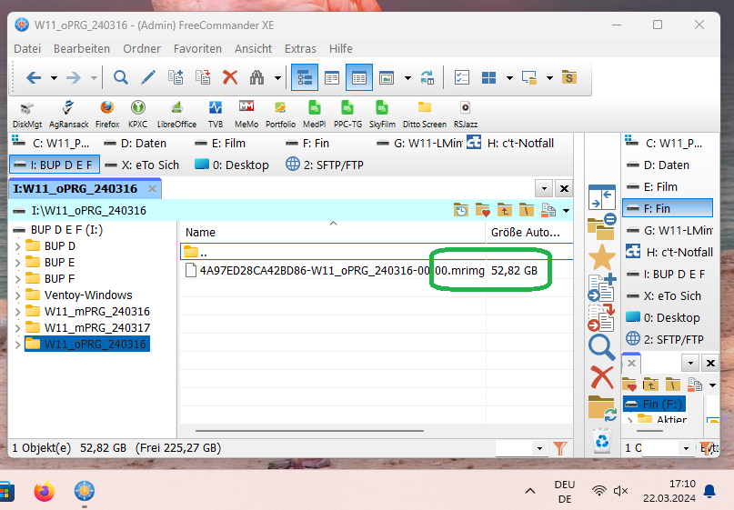

Ein klon von Macrium Reflect kann man nicht mit Aomei wiederherstellen. Da liegt der Fehler.Crofus schrieb:Und ja, ich habe über einen Stick von aomei dann versucht einfach den Clon

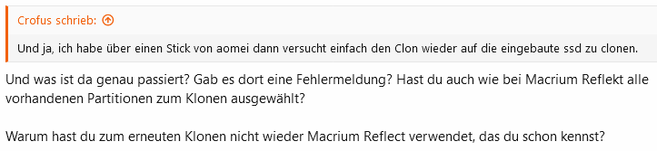

Und was ist da genau passiert? Gab es dort eine Fehlermeldung? Hast du auch wie bei Macrium Reflekt alle vorhandenen Partitionen zum Klonen ausgewählt?Crofus schrieb:Und ja, ich habe über einen Stick von aomei dann versucht einfach den Clon wieder auf die eingebaute ssd zu clonen.
Warum hast du zum erneuten Klonen nicht wieder Macrium Reflect verwendet, das du schon kennst?
Meinst du hier das selbe?Crofus schrieb:Übrigens einen clon vom clon hatte ich auch schon 1 mal versucht zu erstellen, aber so funktioniert das wiederherstellen vermutlich auch nicht.
Da er hier kein Image wiederherstellt, sondern wieder einen "frischen" Klon von einem Systemdatenträger erstellen wollte, spielt das verwendete Programm keine Rolle, sofern es natürlich den Klonvorgang beherrscht.Ponderosa schrieb:Ein klon von Macrium Reflect kann ma nicht mit Aomei wiederherstellen.
Einen Klon kann man nicht "wiederherstellen". Ohne Fehler erstellt, ist er ein lauffähiges System, das genauso jungfräulich behandelt werden kann, wie das Original. Eine mit Macrium Reflect geklonte SSD kannst du jederzeit mit z.B. CloneZilla oder jedem anderen darauf ausgelegten Tool deiner Wahl erneut klonen.

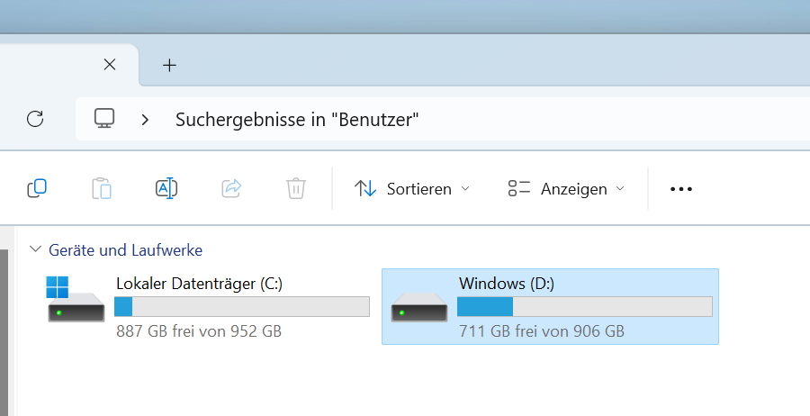

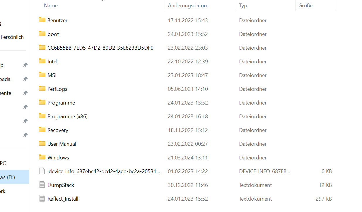

Ponderosa schrieb:Wie sieht der Klon denn auf der externen Festplatte im Explorer aus?
nein, den clon habe ich unter windows erstellt, nicht per usb stick. und wie soll man denn eine externe 2,5" ssd in ein laptop packen? natürlich, wie schon beschrieben, ganz normal per usb angeschlossen.Motorrad schrieb:Wie bist du denn jetzt genau vorgegangen um den Klon wieder auf deine ursprüngliche SSD zu bekommen? Hast du dazu deinen Rechner von dem USB- Stick aus gebootet?

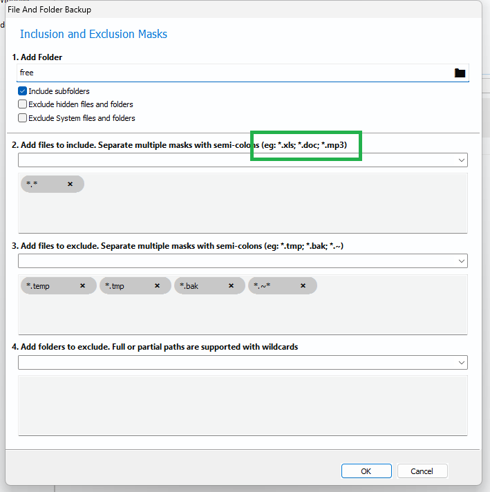

Dank euch kenne ich jetzt den unterschied.Motorrad schrieb:Für zukünftige Sicherungen deines Systems solltest du unterscheiden, ob es ein reines Backup zum Aufheben für alle Fälle sein soll oder ob es ein direkt einsatzbereites Duplikat von deiner aktuellen Betriebssysteminstallation werden soll
Ich danke euch allen für die Bereitschaft zu helfen. Ich habe es geschafft. Ich hatte es nochmal mit dem macriumstick nochmal versucht, allerdings muss ich sagen, dass macrium reflect nicht besonders benutzerfreundlich ist. Jedenfalls habe ich es so gemacht: von macriumstick gestartet, die externe Clon ssd angeschlossen, dann auf einer anderen externen ssd ein image von der clon- ssd erstellt, den nochmal von macrium prüfen lassen . War alles gut. Dann wieder über macrium tool, wo man ein Image wiederherstellen kann die Partitionen auf der internen Festplatte resetet/gelöscht und das Image darauf wiederhergestellt, wo Allah, dat alte System war wieder da))). Davor war ich mir bei der macrium Oberfläche einfach sehr unsicher, was ich da machen soll oder kann. Und mit der Info image/clon/spiegel-unterschied hats geflupt. Danke nochmal! Ich werde mir die tipps ans herz legen.
