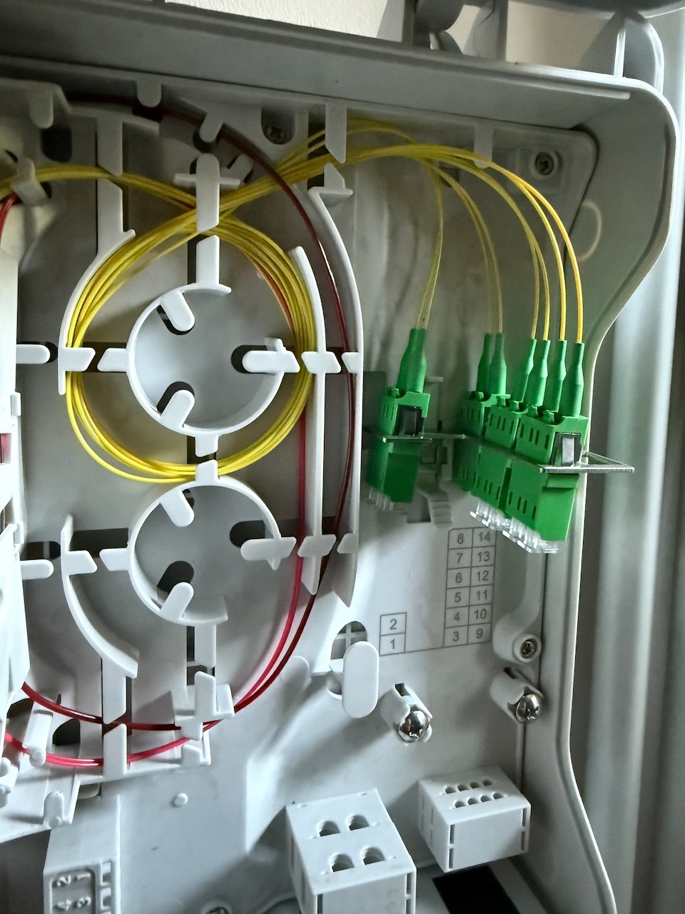

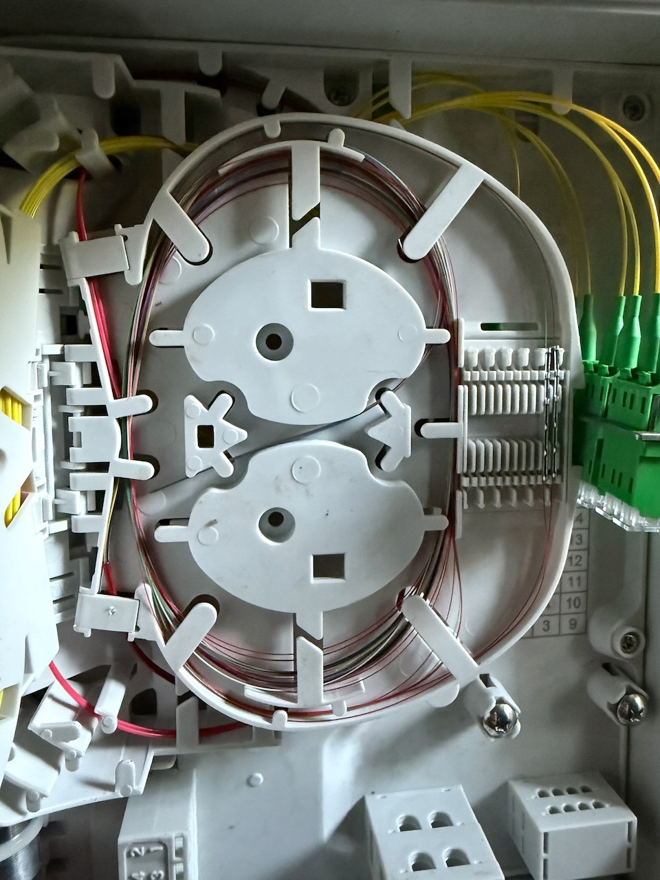

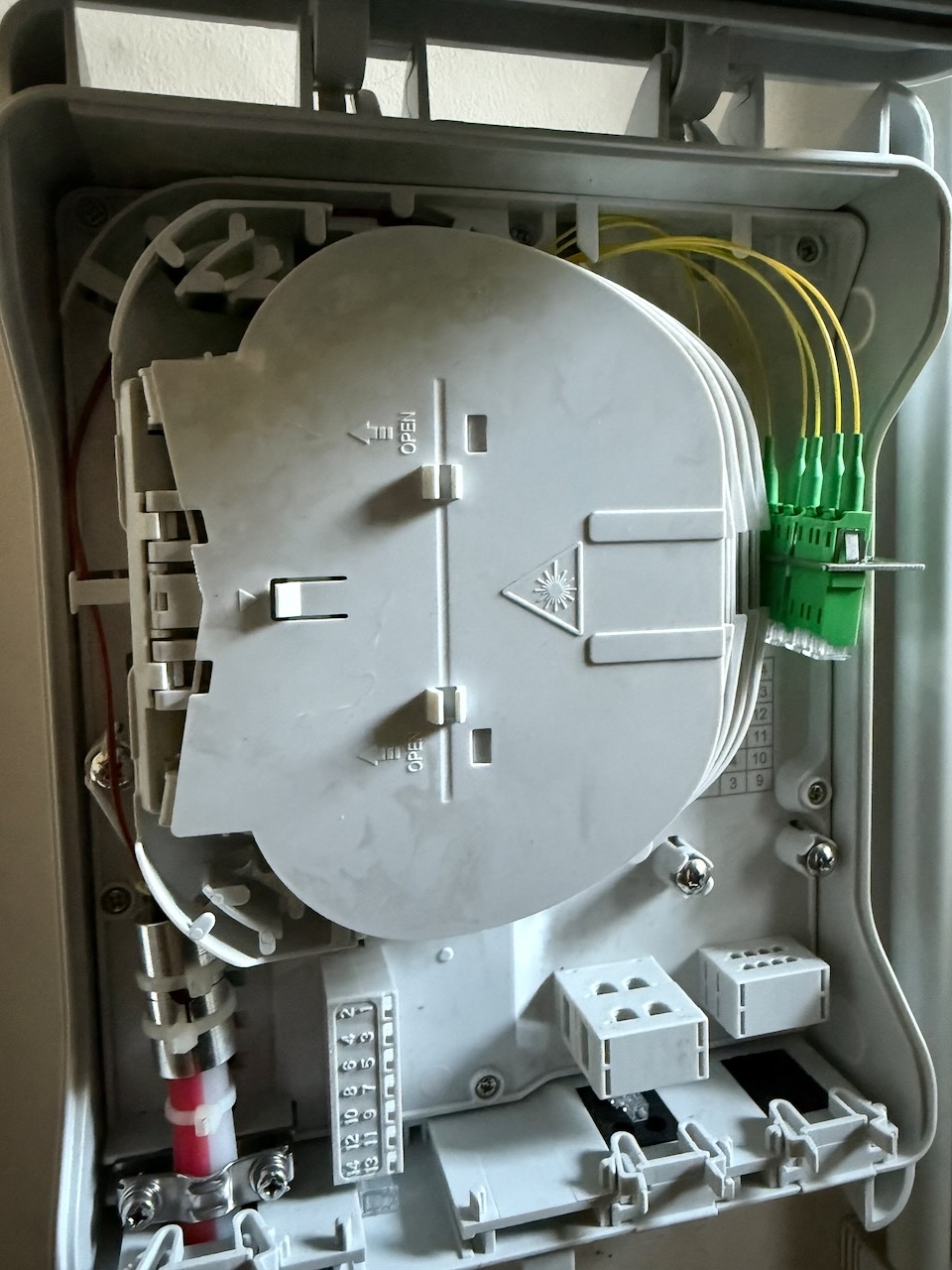

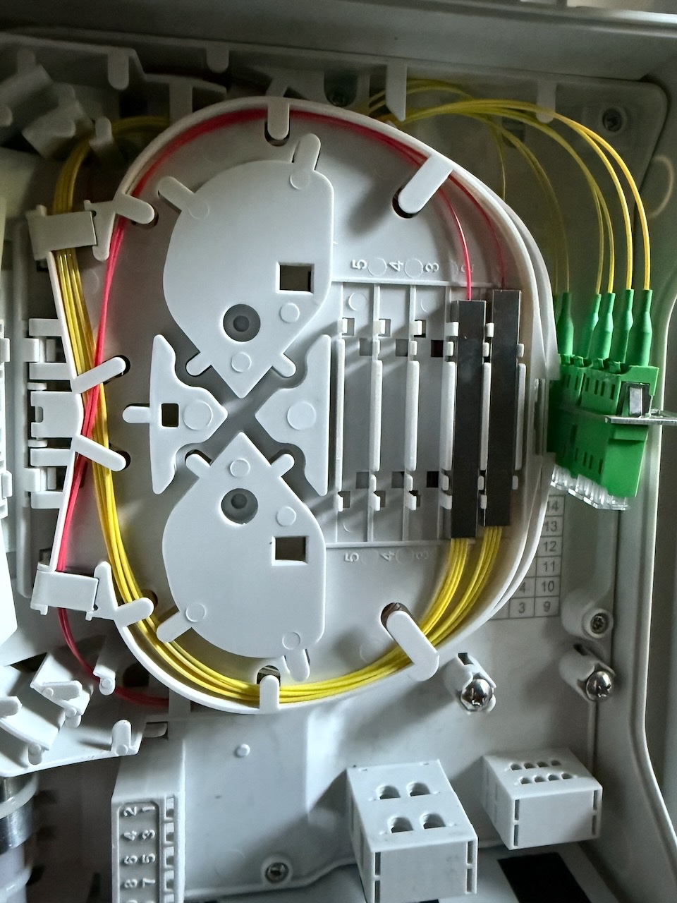

Hallo zusammen, kann mir jemand von euch sagen, für wie viele ONT, also dedizierte Nutzer, dieser Anschluss ausgelegt ist?
Ein Techniker der Telekom meinte es sind 2 Anschlüsse, es ist nicht mein Anschluss, daher kann ich nicht sagen was genau dort gebaut und für wie viele Nutzer er gebaut wurde.
Anbei ein paar Fotos der ganzen Sache, ich hoffe daraus ist ersichtlich, wonach ich frage.

Das sieht nach zwei Anschlüssen aus.
Warum da 4 Ports belegt sind?
Das könnte daran liegen, das man einen Port als Backup nutzen möchte, falls eine Faser gebrochen ist.
Zumindest kenne ich das so.
Das sind zwei Anschlüsse inkl Backup wenn ich mein Singelanschluss als Referenz nehme.
Tcom hat bei mir 2 mit je 2 Fasern, UGG hat 2 mit je 1 Faser und Pyur hat einen mit 2 Fasern.

Schonmal danke für die Antworten. Was ich selbst herausgefunden habe, soll das wohl ein APL für einen Mehrfamilienanschluss sein, der mit Multiplexern arbeitet. Dabei soll das Licht aus einer Faser auf 4 Anschlüsse aufgesplittet werden.
Ist nun die Frage, kann man dann je Faser wirklich 4 dedizierte ONT nutzen?

2 Fasern vom NVt kommend auf je einen GPON Splitter und von dort dann bis zu 4 Teilnehmer.
Vermutlich ist jede der beiden Fasern im NVt bereits 1:8 gesplittet und dann im AP nochmal 1:4, so dass man auf maximal 32 Teilnehmer je PON kommt. Wobei es inzwischen heißt, dass die Telekom stellenweise auch bis zu 64 Teilnehmer pro PON macht (weiß jetzt nicht, ob das auch für GPON oder nur für XGS-PON gilt).

Auch für GPON. Der 1:2 ist dann im Amt.
Zum Thema: Das sieht nach einem Haus mit 5-8 WE aus, weil der HÜP/Gf-AP 8 Kundenanschlüsse verkraftet.
Das Gehäuse könnte bis zu 14 Anschlüsse aufnehmen, aber normal baut man den Gf-AP ja gleich auf 100%.
Du hast 8 Fasern auf Steckern. Das heißt, du kannst 8 ONT/Kunden dran anschließen.

2 Anschlüsse (ONT) wäre ganz gut, wenn man drei (ONT) machen könnte wäre es perfekt. Dazu muss es aber stimmen, dass bei diesen großen APL gesplittet wird.
Wird es ja, siehe die silbernen Dinger mit einer Faser rein und 4 Fasern raus. Ich hoffe doch, das du auch in einem MFH wohnst?
