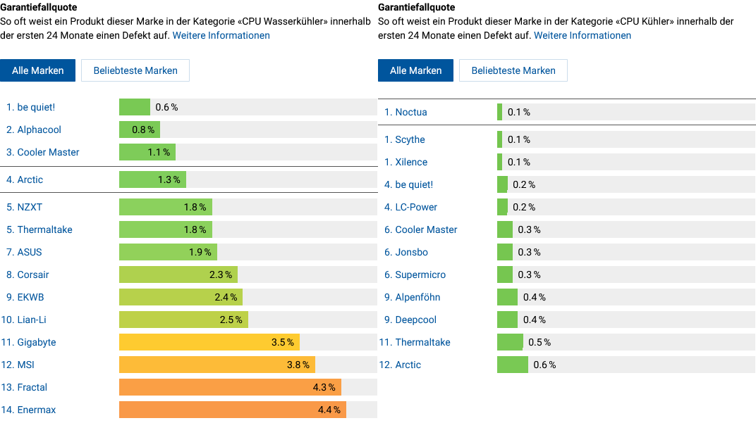

Lukas0964 schrieb:
meine frage wäre jetz ob probleme die ich aufgezählt habe oft auftreten oder ob ich mir da keine gedanken machen muss.
Daten von Digitec/Galaxus:
-=Tommy=- schrieb:
Abgesehen von den Problemmodellen von Alpatek (MSI, Enermax, LianLi), laufen AiOs ziemlich zuverlässig bis über Jahrzehnte.
Die Pumpe kann bei jeder AiO ausfallen.
