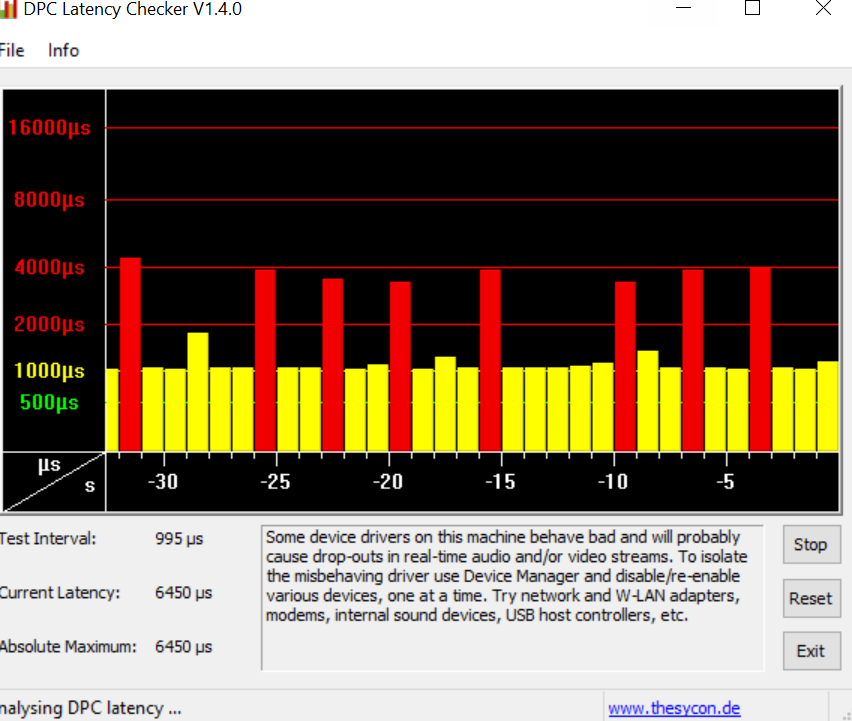

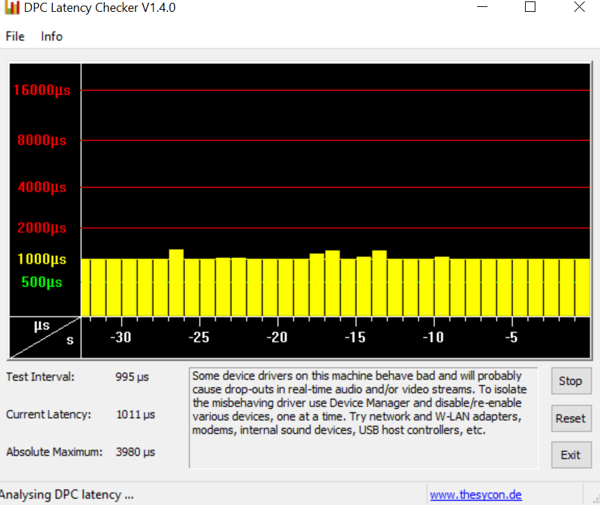

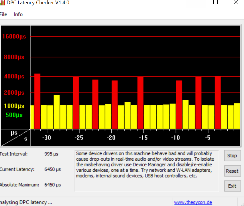

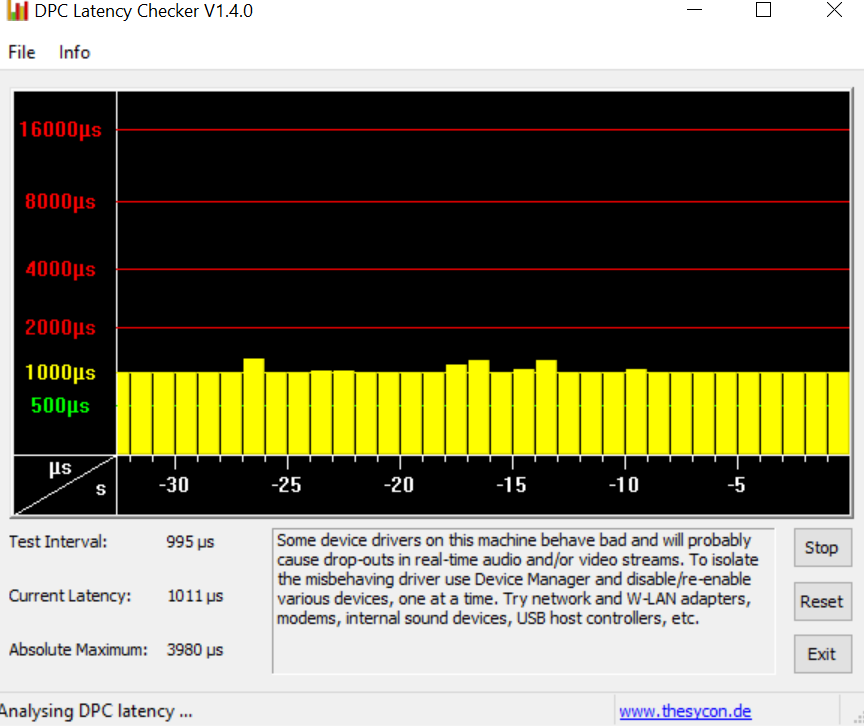

p.s. meine dpc latency ist konstant im gelben bereich wenn der am strom hängt. immer akkubetrieb ist der ist roten bereich.

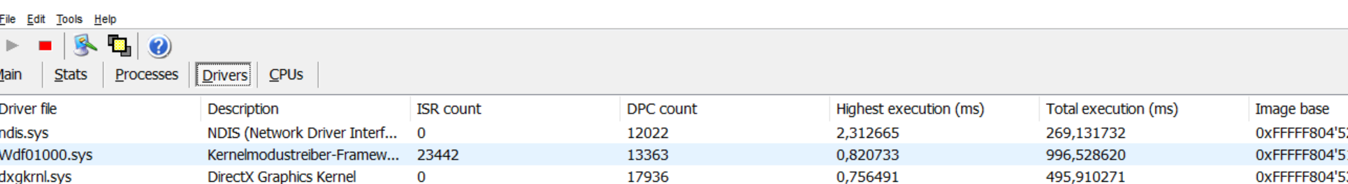

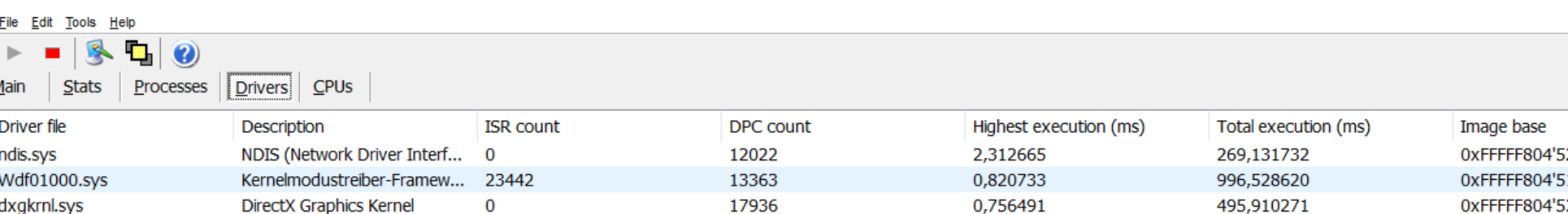

laut latency monitor macht: ndis.sys und Wdf01000.sys die meistens probleme

maus ist aus, latency monitor läuft nach start im grünen, doch kurze zeit später wird er wieder rot und sagt mir , trouble drivers etc.
highest reported ISR routine execution time.....
wie gesagt: ndis.sys und Wdf01000.sys scheinen die übeltäter zu sein.
wenn im akkubetrieb,dann so 3334434343434.PNG "beste leistung"
