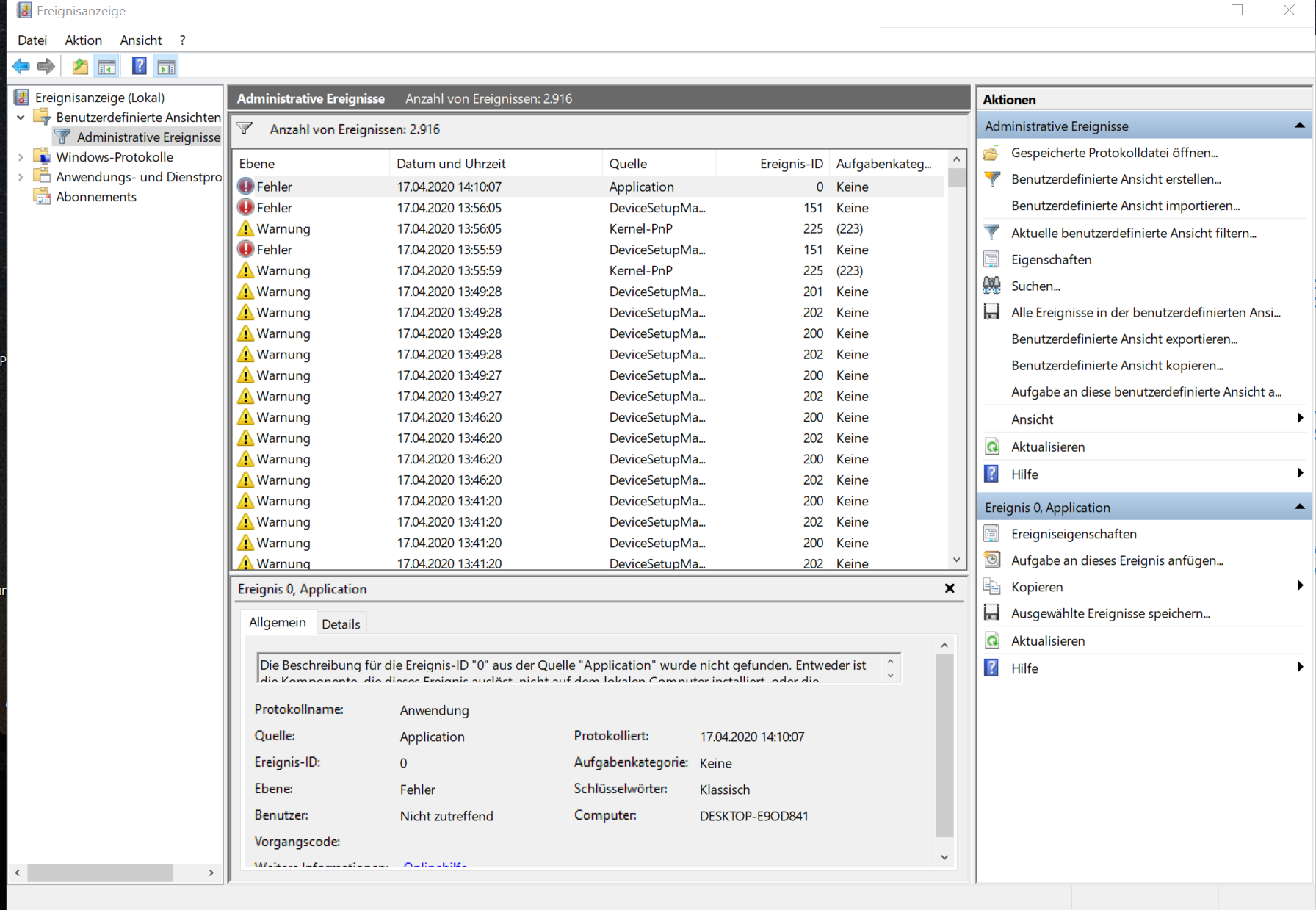

Kannst Du mal in den Eventmanager gehen und schauen ob das System kritische Fehler reportet?
/edit
Je mehr Berichte ich lese - es hängt in den meisten Fällen an der Netzwerkkarte.
Ich nehme an, dass beim Entfernen der Wifi-Karte im Gerätemanager, inkl. der Treiber, bei einem Neustart die Standard Qualcom Treiber installiert werden?
oh oh
ganz schön viel, oder?
Sind viele, aber ich nehme an, dass es nur wenige Ursachen sind und die Meldungen sich nur wiederholen, weil das Betriebssystem versucht die Geräte immer wieder zu initialisieren.
Schau mal die kritischen Fehler durch. Bei den Warnungen führt, vom Zeitstempel her, danach zu einem kritischen Fehler. Wenn Du einen der kritischen Fehler mal doppelklickst, dann kannste die ganze Beschreibung lesen. Eventuell kann man dort einen Hebel ansetzen.
Testweise auch mal im Taskmanager - Autostart alle unwichtigen Starteinträge deaktiveren.
Dann mal neustarten und direkt schauen ob der Eventmanager was kritisches auswirft.
