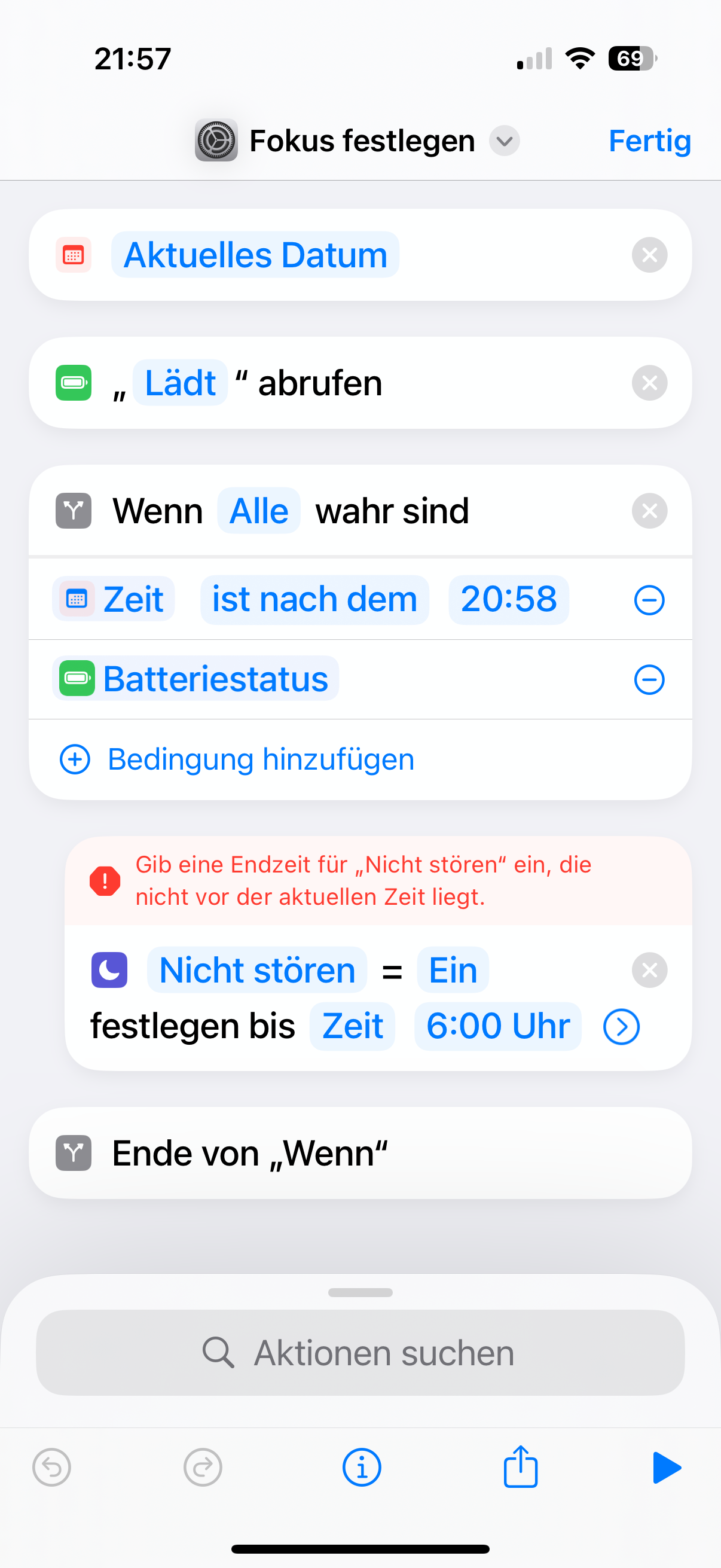

Irgendwo habe ich noch einen Bug, das funktioniert so noch nicht. Aktuell habe ich definiert:

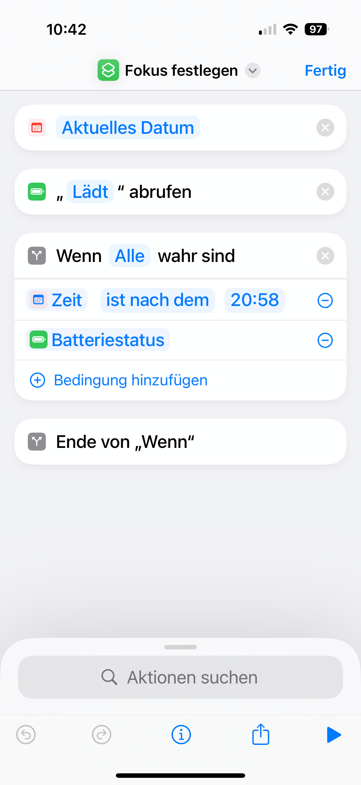

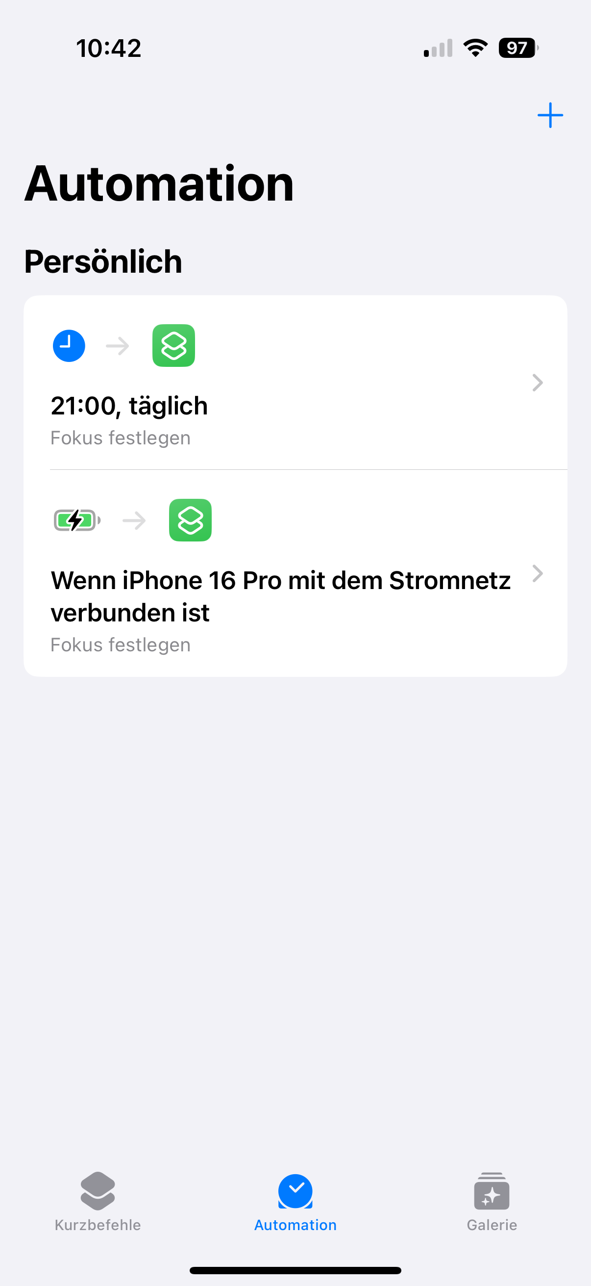

Automation:

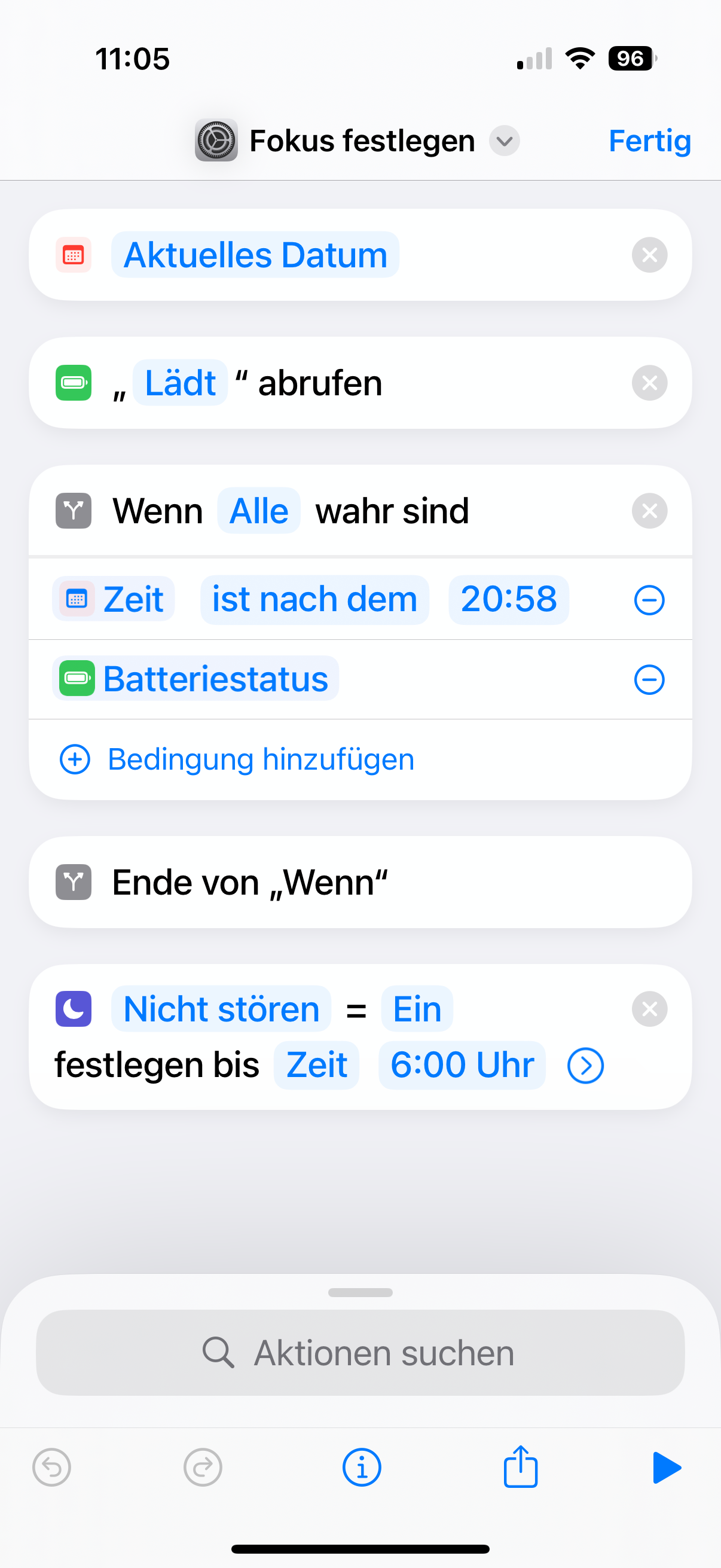

Bei Erfüllung der Wenn Bedingung wird bei dir nichts ausgeführt. In dem von mir geteilten Kurzbefehl wird nach der Wenn Bedingung der Fokus gesetzt.
Stimmt, das ist beim herum probieren verloren gegangen.
Habe es jetzt mal angepasst.
Wenn ich nun den Kurzbefehl manuell teste wird er jedoch direkt ausgeführt (obwohl wir noch vor 20:58 Uhr haben).
Und wenn ich das iPhone aufs Ladegerät lege wird ebenfalls sofort der nicht stören Modus aktiviert (obwohl wir noch vor 20:58 Uhr haben).

Mir ist nicht ganz klar warum er dies bei dieser Befehlskette macht:
Das setzen von „Nicht stören“ gehört in die Wenn Bedingung hinein. Bei dir ist sie nach dem Ende und wird deswegen immer ausgeführt.
Danke für den Hinweis, habe ich entsprechend angepasst.

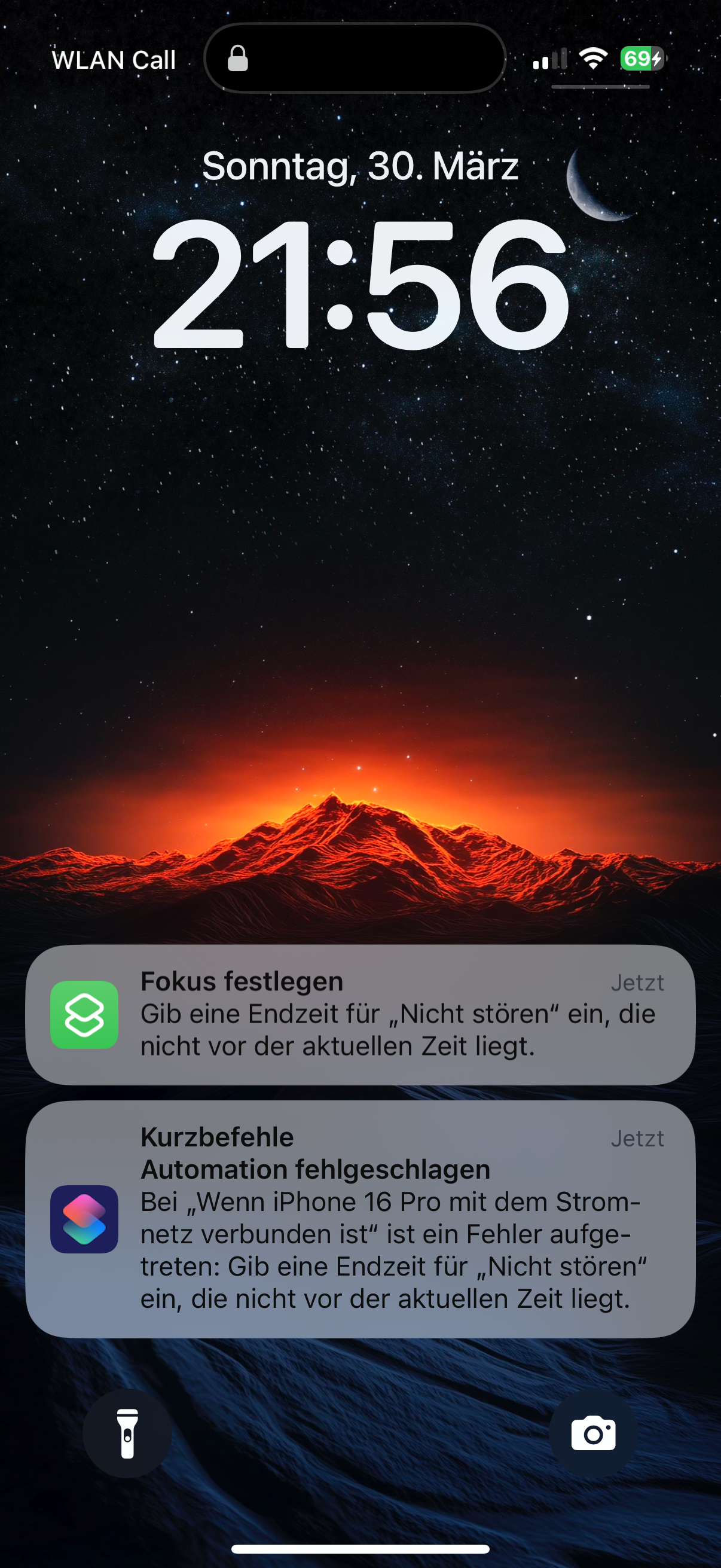

Nun stört ihn noch die Ende Uhrzeit von 6 Uhr, weil die Endzeit vor der aktuellen Zeit liegen soll.
Ich stehe gerade bestimmt auf dem Schlauch aber ich verstehe die Logik nicht, 6 Uhr morgens liegt ganz klar nach 21 Uhr und ich wüsste jetzt auch nicht wie ich das anders hinterlegen sollte.

Ich tippe mal, dass das „aktuelle Datum“ raus aus dem Befehl muss, denn 20:58 liegt jeden Tag nach 06:00 Uhr. ;)
Je nachdem wie man es sieht is 6:00 vor oder nach 21:00. Komisch, dass er dann nicht einfach davon ausgeht, dass es der nächte Tag ist.

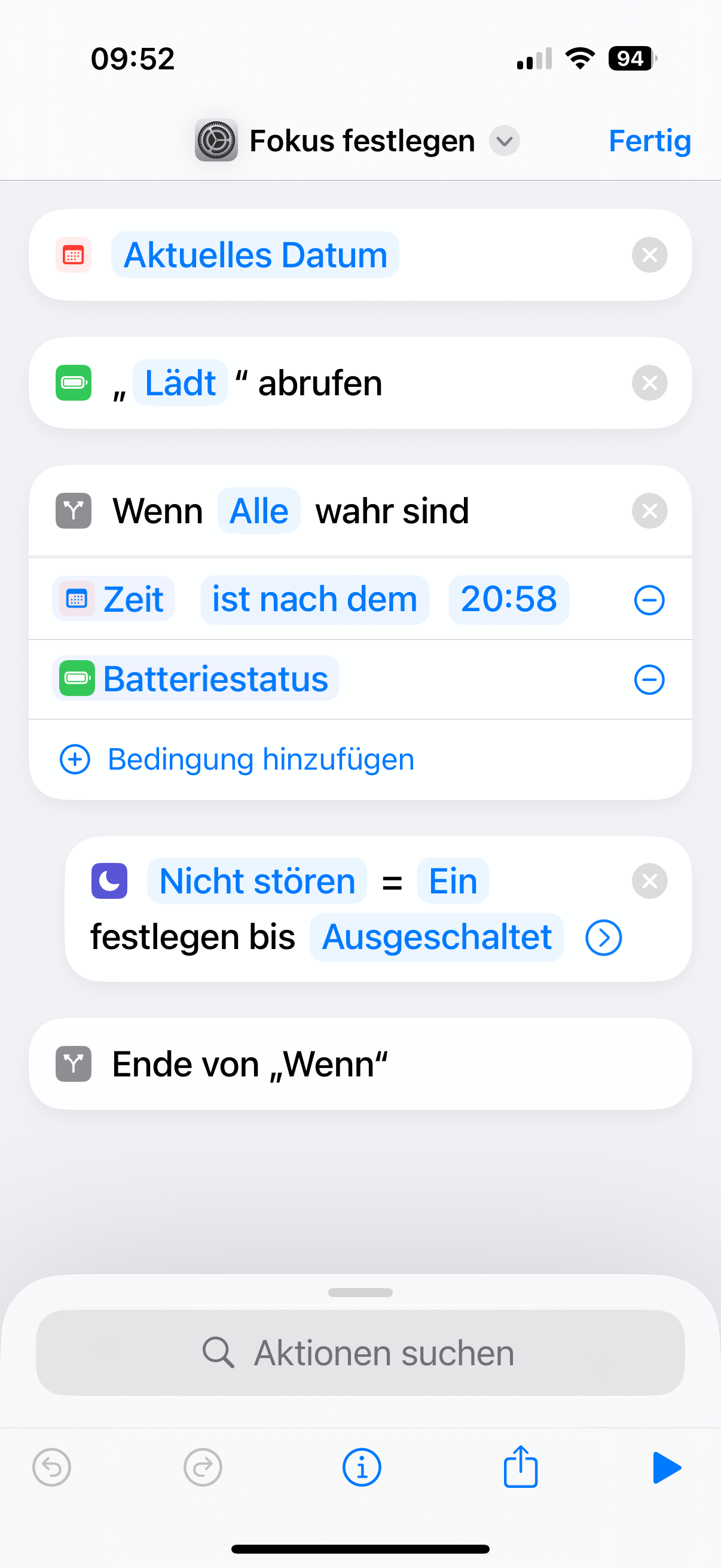

Das Einfachste wird sein wenn du in diesem Kurzbefehl „festlegen bis ausgeschaltet“ einstellst und einen zweiten Kurzbefehl machst welcher um 6:00 läuft und nicht stören wieder deaktiviert.
Das aktuelle Datum brauchst du damit „nicht stören“ nur aktiviert wird wenn der Kurzbefehl nach 21:00 läuft, weil er auch bei jedem Ladevorgang ausgeführt wird.
Du brauchst nur eine "Automation", und zwar "wenn mit dem Stromnetz verbunden". Darin fragst du zuerst ab, ob es nach 20:59 Uhr ist. Dann das Aktivieren des Fokus in wenn. Sonst kann leer bleiben.
Wir nähern uns der Lösung :).
Nach der vorgeschlagenen Anpassung funktioniert nun das einschalten des nicht stören Modus, jedoch schaltet sich dieser morgens nach 6 Uhr noch nicht von selbst wieder aus. Aktuell sieht die Anweisung so aus:
Ein ab 21 Uhr:

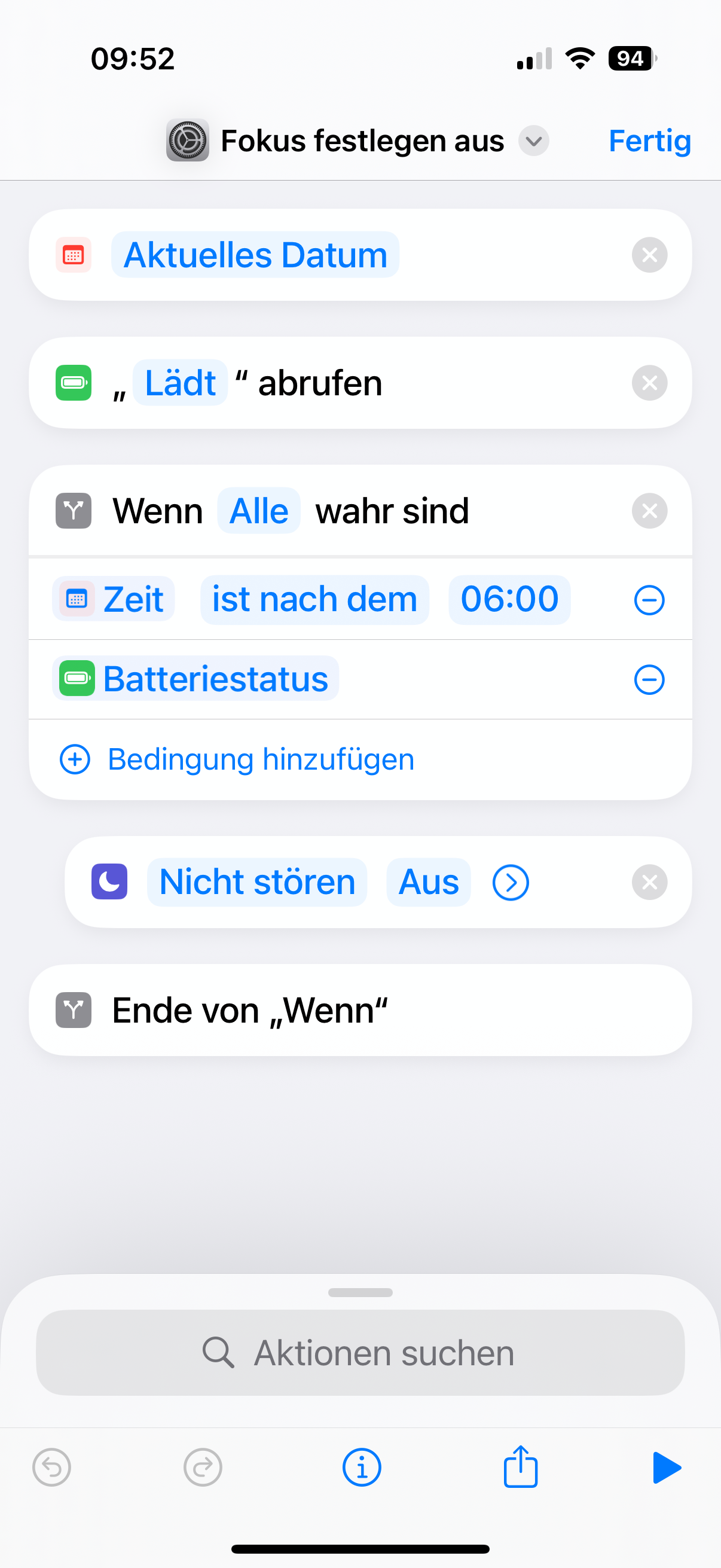

Aus ab 6 Uhr:
Beim Ausschalten muss natürlich die Bedingung weg. Also es soll nur „Nicht stören aus“ im Kurzbefehl stehen.
Danke, es funktioniert nun nachdem man die "Batteriestatus" Bedingung entfernt.
